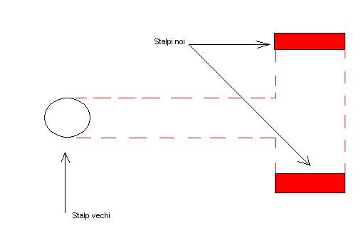

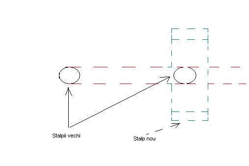

Postez mai jos schimbarile in structura de rezistenta a statiei OBOR in cele 2 variante, statie de tramvai si statie de metrou. Evident eu am prezentat modificarile facute la una din scari, modificarile fiind identice la toate cele 4 scari, evident. Pot sa precizez ca desi structura de rezistenta a fost schimbata, capacitatea portanta a statiei de a prelua forte verticale (de a se sustine pe ea insasi si de a sustine ce e la suprafata), precum si forte orizontale (de la cutremure) a ramas aceeasi, poate chiar s-a si inbunatatit.
In figura II si figura III este un detaliu de executie a grinzilor portante. Se observa ca in varianta actuala (varianta II – ultima schita) grinda statiei se termina nu pe un stalp ci pe o grinda perpendiculara (reazem indirect). Evident, acest reazem a fost calculat in detaliu si nu are implicatii practice asupra stabilitatii constructiei. (se poate purta numai o discutie teoretica, daca vreti)

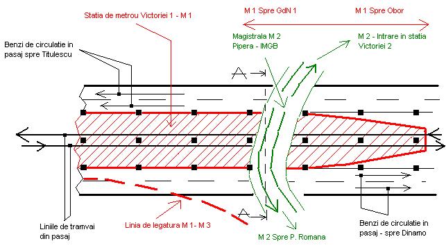

Prezint mai jos 2 schite cu Ansamblul Pasajul Victoria si cele 2 magistrale de metrou. A - II - a schita este o sectiune transversala pe prima

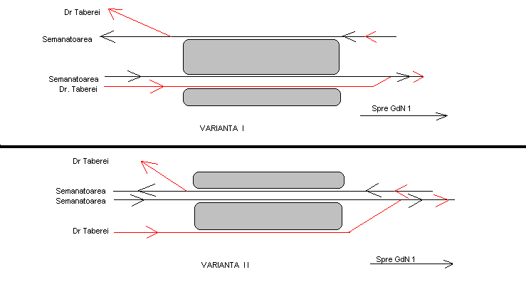

Asa este, ai dreptate. Daca in varianta actuala (I) sensul favorit de schimb este Semanatoarea - Dr. Taberei, in varianta a - II - a nu exista nici un sens priveligiat, numai cetatenii care luau metroul de la Crangasi pana la GdN.
Au avut dreptate daca au facut acelasi rationament de a construi statia Crangasi asa cum este ea acum

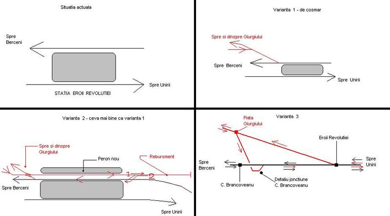

MesajTrimis: Mar 26 Mai 2009 19:15:48    Titlul subiectului: 111538

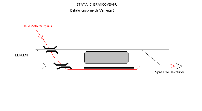

Macazele cu intersectie, am totusi rugamintea sa ne spuna cineva cum se numesc ele, nu au legatura cu viteza metroului. Limita maxima de viteza ptr ele este de 100 km / ora, suficient ptr metrou. Poate macazele de care era vorba sunt prea vechi si neintretinute, alta explicatie nu gasesc. Referitor la Eroii Revolutiei 1 si Eroii Revolutiei 2 - de pe linia naveta Eroii Revolutiei - Giurgiului, o sugestie proprie. Am tinut cont de gandirea anilor '80 cand a fost conceputa aceasta linie naveta

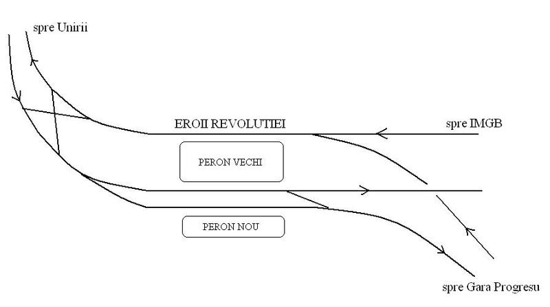

In varianta 3 totusi am propus o magistrala Pipera – Giurgiului, comuna pana la Eroii Revolutiei cu M 2.
