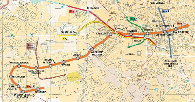

Eu nu inteleg inca prezenta si logica statiei Brancusi pe magistrala Drumul Taberei...
Este asimetrica si vad ca este o ramnificatie din curbura catre Ghencea...
Eu cred ca este pozitionata OK. numai ca numele te poate induce in eroare, nu este in zona ANL Brancusi.
Cred ca ai confundat Brancusi cu depoul (si statia?) Valea Ialomitei.

Probabil.
Pt ca denumirea Brancusi in acel loc nu are vre-o logica pt locuitorii din zona. Pt ca si eu locuiesc acolo si zona este stiuta ca "bucla", poate piata Valea ialomitei, sau ... sau cu totul alta denumire decat "Brancusi".
Este ca si cum ai denumi statia Crangasi Grant sau Giulesti.
Si depoul in zona cap linie 90... putea sa se numeasca Brancusi.

Eu nu inteleg inca prezenta si logica statiei Brancusi pe magistrala Drumul Taberei...Este asimetrica si vad ca este o ramnificatie din curbura catre Ghencea...
OK, m-am lamurit unde este statia Brancusi, dar n-am inteles deloc cele 2 afirmatii. Poate le explici mai pe larg.

Greseala este a mea.
Derivatia inteleg ca se numeste Valea Ialomitei si ar fi un depou. Cu statie daca disting bine pe planse.
Statia numita "Brancusi" este plasata pe bucla Drumul Taberei, si pt mine, ce stau in acea zona produce confuzia ampasari ei.
Binenteles.. nu inteleg de ce nu au prevazut un depou in zona stadionului Ghencea...o zona mai generoasa.

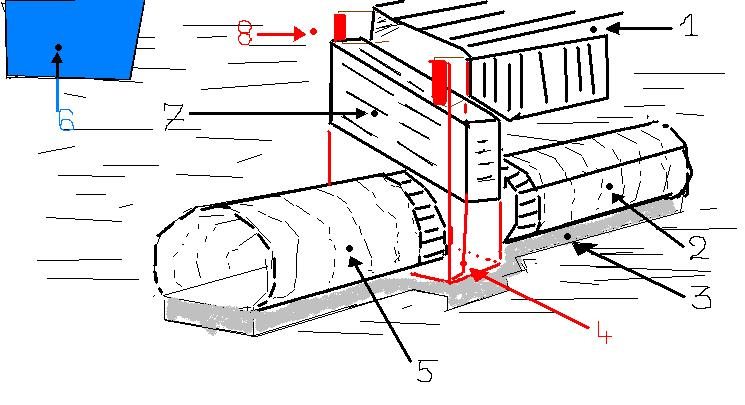

Precizare : Nici o poarta ghilotina nu etanseaza zona 100 %, nici nu e proiectata in acest sens. Pentru aceasta exista pompele (fig 1 pct 3) care preiau fara probleme apa care patrunde in tunelul neprotejat (fig 1 pct 2)
Si la metroul din Budapesta, daca spuneti ca este sub Dunare exista porti ghilotina, probabil din 500 in 500 m sau cel putin din statie in statie.
Fig 1 Legenda :
1 – Camera de vizitare si mecanismul de zavorare al portii
2 - Tunel neprotejat
3 – Pompele care trebuie sa preia apa ce patrunde prin neetansietati
4 – Ghidajul portii ghilotina
5 – Tunel dublu armat, care poate fi inundat datorita unei catastrofe
6 – Bazinul de risc
7 – Poarta ghilotina
8 – Cilindrii de ridicare a portii ghilotina dupa ce aceasta a cazut

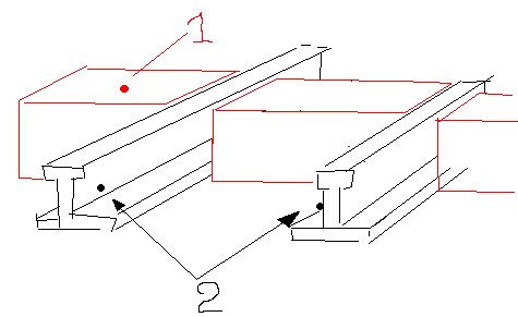

Fig 2 reprezinta detaliul de la linie cu pragul ce limiteaza patrunderea apei pe langa poarta ghilotina
1 – pragul de beton armat
2 - linia de metrou
Acest prag se observa la orice statie dotata cu poarta de izolare antiatomica

Daca portile ghilotina de sub Herastrau exista sau nu, la Semanatoarea vrei nu vrei, se vede in perete ghidajul usii -o fi ghilotina sau glisanta, nu stiu, cert e ca tavanul si peretii au ghidaje (sau ambrazul, cum vreti sa-i spuneti).

Aceste porti exista in toate statiile de metrou de constructie mai veche. Se numesc porti ALA (Aparare Locala Antiaeriana) si au, sau mai bine zis aveau, scopul de a inchide toate accesele de statii, atat de tunel cat si de vestibul atunci cand statiile respective deveneau adaposturi anti-aeriene.
Inainte de 1989 aceste porti se probau anual. Acum nu imi amintesc decat un exercitiu al Pompierilor si al Protectiei Civile (azi ISU) in statia Crangasi pe la inceputul anilor 90, cand au miscat una dintre portile de la accesul trenurilor, dar nu mai tin minte detaliile exact.
Oricum ele exista si au fost create pentru a proteja populatia in caz de bombardament.
Poate celor mai tineri suna ciudat dar inainte de 1989 exista o mica psihoza a fostului lider cum ca eram pe buza unui razboi si asa ca se pregatea de ce e mai rau, asa ca ii rog sa nu se mire de aceste masuri de precautie, in fond.

Portile sunt panouri din otel pe structura de grinzi, una din fete este plina (nu stiu daca si ambele parti, in cazul celor de la vestibul, dar la linii pe o parte e plina pe cealalalta se vede armatura). FAta neteda vine spre statie, in timp ce dosul e spre tunel - acolo e legatura sistemului hidraulic. Exista si cu actionare electrica (?) deoarece poarta care inchide accesul de la linia industriala de la Ciurel parea ca are un motor electric.
Portile se gasesc la aproape toate statiile - singurele care nu au la capete sunt Eroilor, Piata Unirii, Obor (nu mi-a atras atentia); Pe NG-LdC nu au fost montate.

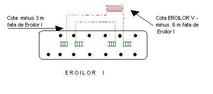

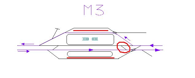

Am realizat 2 schite cu reconfigurarea circulatiei pentru statia Eroilor 1 in cazul in care accesul de la noua statie Eroilor 2 de pe M 5 se va face direct pe peronul central.
Schita se adreseaza celor ce cunosc statia Eroilor, de fapt aceasta a fost prezentata de multe ori pe acest topic. De aceea nici nu am incarcat schita cu multe insemnari. Am evidentiat totusi la iesirea din dreapta (spre Militari si GdN) noua pereche de macaze care va trebui sa fie montata. Evident ca apare un inconvenient, M 1 si M 3 care vin de la Grozavesti si din Militari vor intra pe aceeasi linie dar acest lucru se poate regla cu discretie din statiile Grozavesti si Politehnica, ca trenurile, pe cat posibil, sa nu se astepte in tunel. Evident ca aceasta varianta are si alte inconveniente,- se intra cu abatere din directiile principale, dar si un avantaj, se poate realiza un acces facil din Dr. Taberei spre Unirii - GdN, si reciproc.

Eu nu cred ca e solutie prea buna sa faca accesele de pe peronul central la Eroilor. Stalpii de sustinere sunt foarte grosi si peronul central lasa impresia de inghesuit.Daca s-ar mai pune si 2 seturi de scari ar fi deja un labirint acolo.

Gandeste-te cum ar fi daca tot schimbul M1/M3 cu M5 s-ar realiza numai pe la capatul dinspre Spitalul Municipal al statiei Eroilor1 . Daca se intalnesc toate fluxurile de calatori se paralizeaza totul acolo. Ia exemplul Unirii unde corespondenta a fost gandita intr-un singur flux (si complet eronat, cu o scara fixa minuscula, sa vedem acum cand vor schimba scarile rulante ce o sa se intample... Very Happy ). Si tine cont ca acolo se intalnesc doar 2 magistrale. La Eroilor vor fi 3...Se vor separa foarte bine fluxurile de calatori in cazul accesului direct la peronul central.
