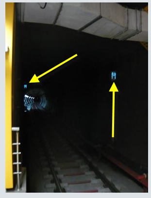

Aceasta poza este a userului herminedirt.
Cu sagetile galbene am scos in evidenta 2 semnale luminoase care fiecare indica un "M" (M mare de tipar). Stie cineva ce semificatie are acest semnal luminos ? Poate userul contra ne mai ajuta inca odata. Precizez ca cele mai multe "M"-uri le-am vazut pe tronsonul NG 1 (2) - A.S. ( Anghel Saligny).

Raspuns pt. andrei11. Acelea nu sunt semnale luminoase sau indicatoare luminoase. Acelea le-au pus desteptii de ingineri de la metrou, care au facut un proiect "amplu" pe tema semnalizarii prezentei tensiunii in tunel. Asa ca in loc sa inlocuiasca becurile din acele cutii, ei auhotarat sa puna pe peretele cutiei o instalatie de craciun Laughing M-ul acela asta inseamana: prezenta tensiune. Ei nu au de unde sa stie ca seamana cu un semnal luminos pentru ca ei lucreaza la CROITORIE nu la METROU Laughing . As vrea sa citeasca unul dintre desteptii astia ce am scris, si sa dea o explicatie. Sunt foarte multe chestii care sunt facute si gandite nu cu capul ci cu c...l.Respect!

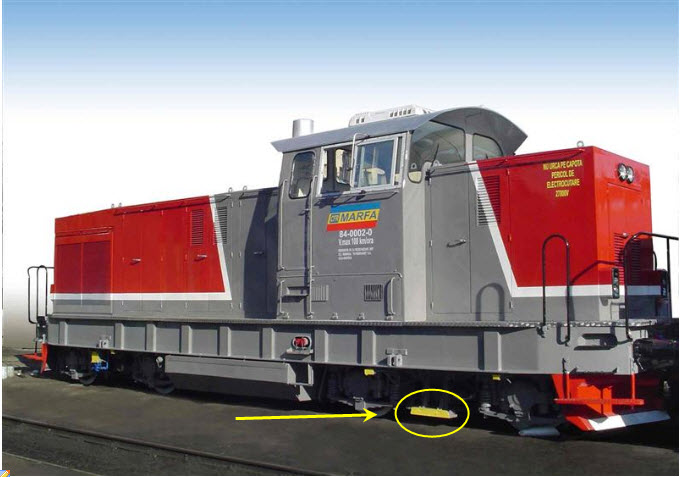

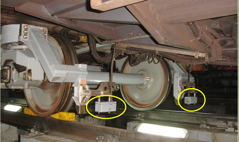

Nu mi-e clar cu bruiajele astea. Stiti de ce intreb? Am vazut montate casete gen "ATO" (ATC) si la locomotivele electrice de generatie mai noua (CFR). Pai acolo nu interfereaza sistemele cu circuitele electrice ale motoarelor din primul boghiu? Si nu e vorba de 750 V Laughing !
Ce vedeti in poza 1 la BM este montat si la locomotivele electrice (CFR) de tip mai nou.
NU confund cu indusii (poza 2) care sunt prezenti in continuare la locomotivele electrice. Si IVA are indusii din poza 2, dar pe interior, nu pe exterior ca la CFR. Nu stiu daca BM -urile sunt "dotate" cu indusi
 Mărime fișier:  92.03 kb
 Vizualizat:  de 20501 ori
 Mărime fișier:  60.48 kb

Da, sunt dotate cu sistem INDUSI si Bombardierele. Sistemul ATP nu are o functionare permanenta, el poate fi scos din functiune, tot de mecanic, de la bord, prin apasarea a doua butoane concomitent, situate in partea stanga a bordului acolo unde este panoul de comanda al computerului de bord, similar ca in cazul butoanelor demarorului. Scoaterea din functiune a ATP-ului nu se face in timp ce trenul este in miscare, ci doar in statie si doar in anumite conditii Exclamation Din momentul in care ATP-ul este dezactivat, trenul se conduce manual, clasic, similar ca trenurile IVA, doar ca nu are atatea manete (exista o mica mansa - joystick - in partea stanga jos a bordului; impinsa inainte va comanda plecarea trenului, trasa inspre inapoi va comanda oprirea lui - functie de cat de tare impingi/tragi de el, trenul accelereaza/franeaza... ceva similar cu pozitiile manetei reostatului la tramvaie, dar nu la fel!), asculta de semnalizarea clasica (va pleca pe verde, NU pe alb+rosu, ca atunci cand avea ATP-ul) si are in functiune INDUSI. Cine nu ma crede, poate sa verifice chestia asta intr-o zi cand are norocul si prinde Bombardiere pe M3, in oricare din statiile de pe tronsonul comun. O sa vada ca Bombardierul pleaca pe verde si e condus manual.

Tin sa contrazic afirmatia ca BM-ul are indusi. Ce se vede in fotografie sunt antenele ATP. BM-ul cand circula cu ATP izolat o face conform instructiei in vigoare cu max. 60 km/h, la culoarea verde a semnalului sau la ordin de circulatie dat de operator. Cand are ATP-ul izolat nu mai are sistem de siguranta, de aceea se spune ca daca la prima statie nu se repune ATP-ul in functie, se debarca si se retrage din circulatie.
