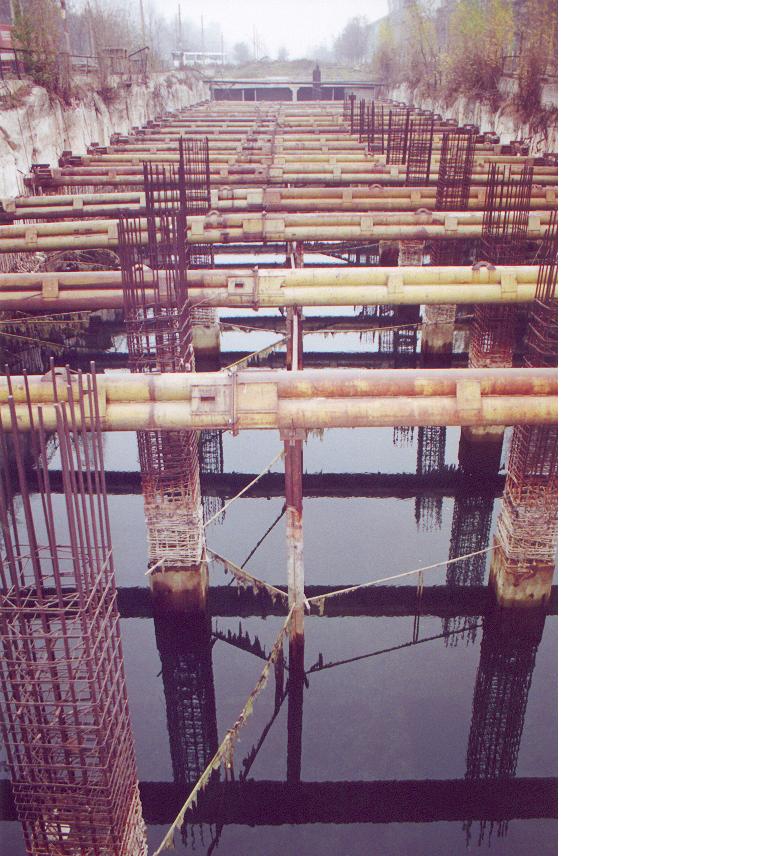

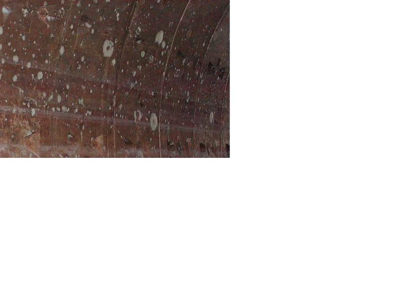

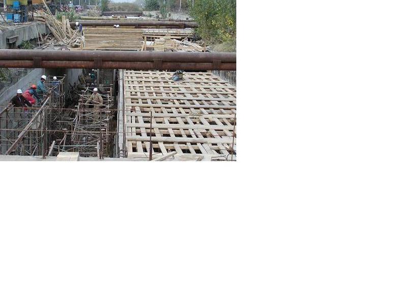

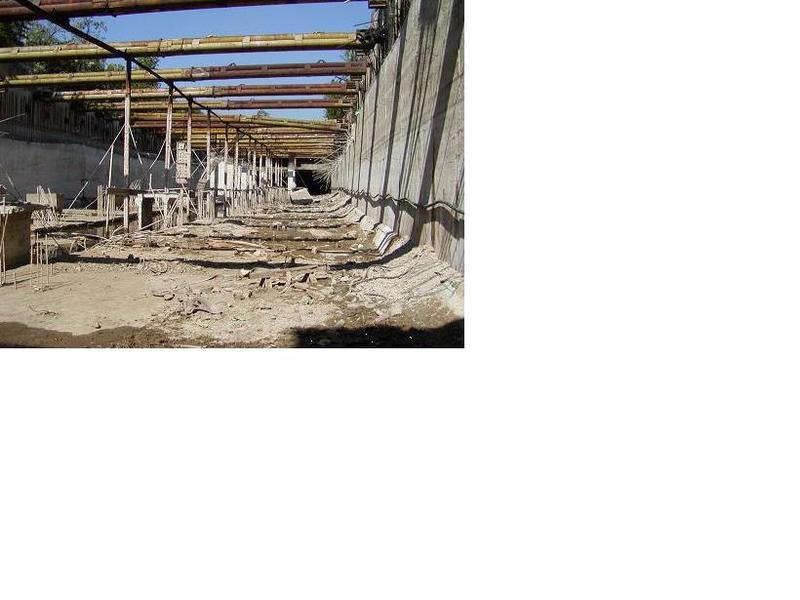

MesajTrimis: Mie 28 Iul 2010 11:46:17    Titlul subiectului: 130819
Cateva imagini din perioada 2000-2002

MesajTrimis: Joi 29 Iul 2010 09:44:06    Titlul subiectului: 130894
Imaginile arata o degradare grava, ca sa nu mai zic de pericolul fizic, de a trece pe langa o groapa cu apa, cat si pericolul lasat de focarul de infectie generat de apa statuta...
Interesant totusi de ce nu au continuat macar pana la turnarea placii de deasupra. Astfel ar fi fost mai sigilate partile interioare...

MesajTrimis: Joi 29 Iul 2010 18:46:33    Titlul subiectului: 130919
Noroc cu razele solare ultraviolete.
Razele UV sunt cel mai bun dezinfectant natural!
Dovada ca si-au facut efectul sunt pestisorii si brotaceii!
Prezenta lor denota ca apa era 'relativ curata' in 'balta improvizata'.
Dar pericolul potential de infectie grava in mijlocul unui cartier locuit ramanea oricand posibil...
Ca si pericolul de 'surpare' a unor excavatii ramase neterminate...
Cat priveste intrebarea (mirarea) de ce nu s-a continuat cu planseul (restul constructiei), raspunsul este ...vorba cantecului: 'Money, money, money...'.
Pentru 'isprava' asta, multumim din inima mult iubitului si mult stimatului si mult alesului si ras-alesului nostru fost conducator, Domnul Presedinte Inginer Ion Iliescu, a carui prima 'grija' post-revolutionara a fost sa taie toate fondurile pentru investitiile aflate in curs de executie.
In zonele ne-expuse la razele UV s-au dezvoltat acele 'micro-organisme' fotografiate.
Dupa extragerea apei, prima miscare a fost o spalare intensa cu jet de apa si dezinfectant pentru inlaturarea lor si lucrul in conditii 'igienice' al muncitorilor.
La Policolor, peretii mulati ai statiei erau initial 'sprijiniti' cu tiranti provizorii pretensionati injectati in teren.
Cum 'termenul de garantie' pentru ancorajele provizorii era de cinci ani, s-au montat spraiturile metalice acelea lungi din imagine pt a asigura stabilitatea si siguranta constructiei pe termen indelungat, in locul ancorajelor 'expirate'.
Noroc ca le aveam in depozite!
