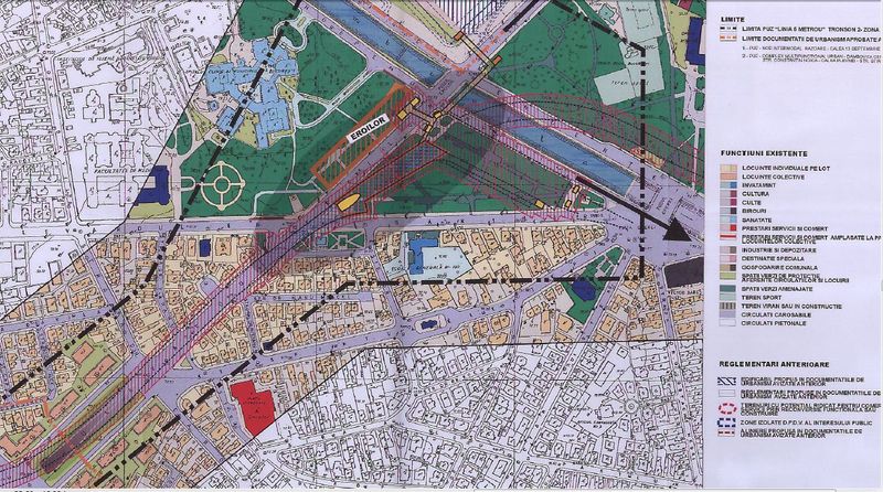

Universitate si traseu Eroilor-Universitate.
 Mărime fișier:  224.86 kb
 Vizualizat:  de 21681 ori
 Mărime fișier:  284.83 kb
 Mărime fișier:  268.09 kb
 Mărime fișier:  253.27 kb
 Mărime fișier:  117.4 kb
MesajTrimis: Joi 05 Aug 2010 21:54:31    Titlul subiectului: 131286
Subway guru, precum ai observat statia Eroilor (M 5) trece exact pe sub fundatia statiei Eroilor ( M 1). Oricum trecerea pe sub o fundatie de beton este mai OK decat trecerea pe sub o fundatie de casa ( ca la traseul de la Republica la Pantelimon). Totusi cum sapa, cu un scut sau cu un TBM ?. Cred ca si altii asteapta raspunsul. (Sau dupa metoda cu care au sapat la pasajul pietonal Basarab ?).
Si (mult mai departe intr-un viitor incert) cum vor proceda la Universitate spre Mosilor ?

Trecerea pe sub M1 nu e chiar asa o problema. E o constructie solida si nu va suferi mare lucru (sa-ti reamintesc de subtraversarea de la Piata Unirii cu scuturile noastre primitive de pe M2 pe sub acelasi M1?) Sau chiar de subtraversarea pasajului pietonal Lipscani? A simtit cineva ceva?
Problema in zona va fi subtraversarea albiei Dambovitei, cu caseta aia de canalizare de dedesubt cu tot care e mai 'delicata'.
Despre saparea cu 'scutul' cred ca e cazul sa incepem sa uitam.
Pe M5 va trebui sa se utilizeze in sfarsit si la noi o scula adevarata.
Luand in considerare conditiile hidro-geologice aceasta se numeste un EPB-TBM (Earth Presure Balanced Tunnelling Boring Machine).
Da o cautare pe 'goagal' si ai sa te lamuresti imediat despre ce este vorba.
Cat priveste Strada Magnetului, alea nici macar nu puteau fi denumite 'case'.
Iar de trecut 'pe dedesubt' n-au fost decat doua, una la curba de intrare si cealalta la curba de iesire.
Cosmeliile alea nu erau in stare nici sa stea 'alaturi' de un tunel de metrou.
Toata tehnologia pentru M5 nu are legatura cu tehnologiile utilizate la pasajul pietonal Basarab, sau la apeductele din strada Carpati sau alte lucrari de 'pipe-jacking'.
