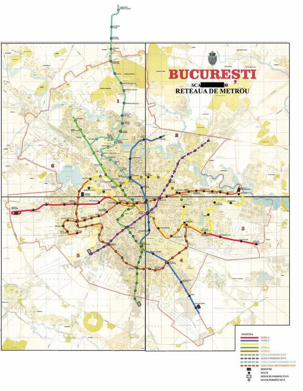

Da, D1 este sub D2, insa nu este nevoie de prelungire, va fi un Dristor3....Altfel nu vad cum s-ar circulara daca prelungim si mai mult M1, si asa a prelungit-o Ceausescu mai mult decat trebuia si dintr-o magistrala E-V a devenit struto-camila..Singura solutie sa se circule continuu dincolo de D2 ar fi sa se schimbe circulatia pe actuala M1, sa se limiteze la Crangasi sau GdN. Dar inteleg ca o inelara continua iese din discutie..
Insa hai sa ne gandim. D2 are peron central. Daca se va prelungi actuala M1 dincolo de D2 (presupunem ca tehnic se poate..) va fi sacrificata actuala legatura pietonala cu D1. Atunci cum se va mai asigura o noua legatura, dat fiind ca D2 nu are vestibul deasupra peronului si este destul de aproape de suprafata ? Ar trebui refacuta complet statia, cel putin in acel capat, spre D1.
Si oricum, chiar daca vorbim de o inelara "perfecta", care se inchide in acelasi loc de unde pleaca, tot trebuie doua capete (chiar situate in acelasi loc), pentru este foarte greu sa se circule continuu, in cerc...
Problema este daca este spatiu suficient pentru D3.
rosetti61 a scris:
Din plan se vede ca M4 va ajunge la Izvor si nu la Hasdeu, trecand apoi pe la Cosbuc si Filaret
Chiar daca M4 are traseul schimbat si apare un Izvor 2 ar trebui sa luam cu rezerve acest plan, in afara de prelungirea M6 (devenita M7) Rahovei-Colentina dincolo de granitele Bucurestiului, in afara de prelungirea M4 spre Sarulesti (obiectul PUZ-ului) , in rest seamana aproape ca 2 picaturi de apa cu acest plan, vehiculat acum ceva vreme...
Totusi, o singura statie de la GdN la Izvor ?
Mai observ o legatura cu magistrala spre Otopeni prin nordul orasului, probabil "varianta de rezerva " pentru legatura aeroport-gara in cazul in care daca M6 Otopeni nu se va desprinde din M4, ci va ajunge la Victoriei...
De ce trebuie sa luam planul publicat pe pagina anterioara cu rezerve...
1. are cel putin o ciudatenie...Inelara nu trece pe la Lujerului, ci pe langa...Oare pe unde ? Very Happy
2. M5 ajunge inca in Ghencea, ori, dupa cum stim, cel putin in prima faza pleaca doar de la Raul Doamnei si tare imi este teama ca bucla a cazut definitiv (aici sunt 2 intersectii M5-inelara).
Si traseul inelarei vad ca se schimba, nu se mai intoarce spre oras pe sub 1Mai ca sa vina spre Alexandriei pe sub Antiaeriana, ci merge drept de la terminarea strazii Brasov. Probabil este legat de strapungerea care se intentioneaza sa se faca acolo...
In rest....planuri sa fie, ca de facut nu se face nimic.

In partea de sud mi se pare total aiurea inelara, oricat as vrea eu mai multe statii in sud , dupa harta ai 1 statie fix in mijlocul lacului Vacaresti (?!!!?) si una la Pod Vitan, statii inutile cat timp nu se dezvolta zona.
In me the WishMaster
Ultima vizita: 11/Sep/2026
MesajTrimis: Vin 23 Iul 2010 23:07:12    Titlul subiectului: 130614
O varianta de pentru semiinelul de sud ar fi ca de pe Drumul Gazarului, la intersectia cu Straja linia sa se incadreze pe sub Straja, Huedin, partial sub Uioara apoi pe sub Luica (pe acest segment statie ar fi la Huedin intersectie cu Resita), cu statie ori intre Brancoveanu si Obregia (iesiri in cele doua directii), fie la Obregia, in continuare urmand traseul lui 102 - Aparatorii Patriei 2, Oltenitei, Vitan Pod, Dristor 3. Astfel se evita traseul inutil pe sub Lacul Vacaresti. Daca se doreste varianta pe de harta, atunci de ce nu urmeaza soseaua Oltenitei pana la intersectia cu Vitan-Barzezti? Celelalte statii din sud, dinspre Rahova nu pot fi decat la Piata Ferentari si urmatoarea la Giurgiului (Toporasi/Dr Gazarului, depinde cum negociaza intrarea pe acolo). Pana atunci macar sa le vedem pe astea radiale terminate.
Cand se va face (semi)inelara, probabil in 2050, ma gandeam la un proiect de anvergura cu sectionarea actualei M1 la Crangasi, trimiterea ei in Giulesti si mai departe in Chitila si lipirea seminelarei spre Gara de Nord. Daca nu va fi posibil asa ceva probabil se va construi un nou semiinel de nord pe la Arcul de Triumf, Aviatorilor, Floreasca, Lacul Tei, Dna Ghica, Fundeni, Nicolae Grigorescu. Poate in 2060 se va gasi cineva care sa exploateze eficient liniile CF existente.

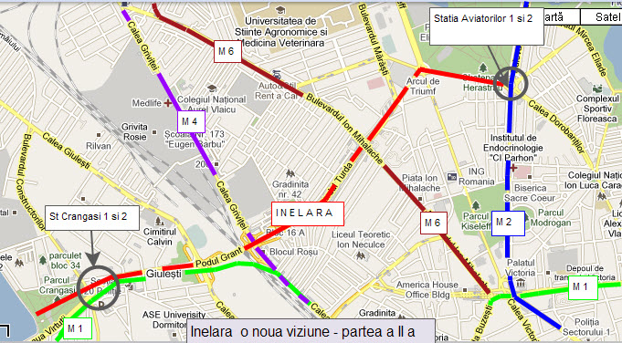

Mergem mai departe cu Inelara - o noua viziune, partea a II a. Cateva mici comentarii : Asa cum am mai spus, statia Crangasi pentru M 1 si Inelară eu o vad separată in 2 statii distincte. Si acum exista loc pentru asa ceva acolo.
Cred ca exista si o solutie tehnica pentru a strecura cele 2 linii ( Inelara + M 1) pe sub Calea Crangasi. Nu este rolul acestei prezentari pentru asa ceva.
Sectiunea aceasta a inelarei se opreste la statia Aviatorilor unde va avea legatura evident cu M 2.

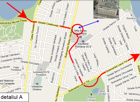

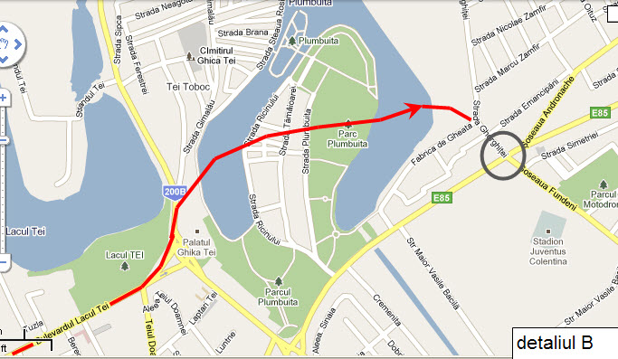

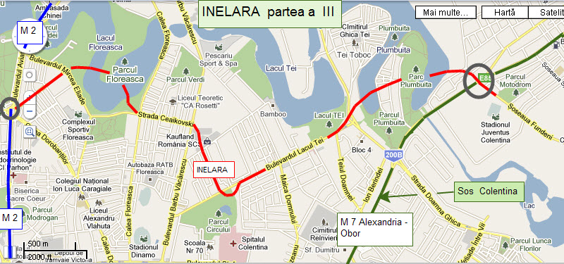

Continuam cu Inelara - o noua viziune - partea a III - a. In aceasta sectiune traseul face legatura intre Piata Aviatorilor si sos Fundeni colt cu sos Colentina. Aceasta portiune de traseu are 2 puncte sensibile - in cartierul de case a Cartierului Tei si cartierul de case din zona Plumbuita. Daca in primul caz se poate gasi un traseu acceptabil pe sub o stada ( de exemplu pe sub str Turnul Eiffel ) si o rezolvare "in interesul ambelor parti" a cladirii din detaliu, in cartierul Plumbuita ( detaliul B ) va trebui subtraversat cartierul pe un traseu aleator fata de schema stradala. Sunt convins ca la nivelul anilor 20_ _ se va gasi o formula fericita si in acest caz.
Actuala sectiune se termina la intersectia strazilor Gherghitei / Fundeni / Colentina cu o statie care evident va face legatura cu statia echivalenta de pe magistrala M 7.
Astept in continuare critici la traseul propus de mine.

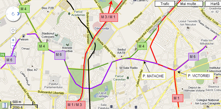

MesajTrimis: Joi 05 Aug 2010 19:29:43    Titlul subiectului: 131260
Si daca un PUZ este doar un PUZ si nimic mai mult, de ce costa o tona de bani ? Uite, PUZ - ul meu cu inelara "mea" nu costa nici un ban. Vreti sa va fac detalii de executie pentru inelara ? Daca o sa am timp o sa incerc asa ceva, dar numai pentru 400 de metri de inelara, nu mai mult.
Ori PUZ - ul asta e o bataie de joc, si cine are chef poate sa faca ce-i trece prin cap - si sa mai ia si o gramada de bani pe el - cu tot cu "studiile de fezabilitate", ori respectivul s-a gandit la ceva.
Solutia de venire a lui M 6 de la Otopeni si STOP la Victoriei este o greseala colosala - adica aduci lumea intr-un loc fara de interes si îi lasi acolo ? "Fratilor, descurcati-va in mijlocul desertului". Ce face calatorul cu sau fara bagaje la Victoriei - ca nici tramvaiul 34 nu poate sa-l ia ! Se suie in celalalte metrouri ! Dupa logica asta hai sa reinfiintam defuncta M 3 si sa facem schimbul de calatori la GdN 1. Sau M 2 la Unirii sa rupem magistrala in doua.
Nu incalc cu nimic respectul fata de profesia fiecaruia din noi, dar uite asa, de amorul artei, daca ma fortez eu sa "strecor" M 6 pe deasupra lui M 1 si pe sub pasaj, ce, nu - mi iese ?
Evident, cu deranjul de rigoare, dar imi iese. Inaltime are destula.
Si inca odata - si cu tot respectul, dar cred subway guru ca in privinta adancimilor magistralei M 1 de la Victoriei la Gara te inseli. La Victoriei M 1 (cota sinei) este pe undeva pe la minus 13 metri - poate chiar si mai jos - iar la gara este pe undeva pe la minus 9 metri. Intre cele 2 statii sa nu-mi spui mie ca trenul ajunge pe undeva pe la minus 3 metri, ca nu cred.
Iar pe sectiunea comuna pe la Buzesti - daca actualul planseu si actulaii pereti nu rezista /' nu au fost calculati, tot asa, de amorul artei, mai fac unii - si pereti si inca un planseu care sa reziste. spatiu am destul, si pe latime si pe adancime, precum am spus M 1 de la minus 13 m la Victoriei la minus 9 metri la Gara nu cred ca ajunge si la minus 3 metri.
Evident ca o sa-mi sariti in cap ca nu este economic, ca este o prostie etc, dar daca necesitatile o cer M 6 poate sa se strecoare pe la Victoriei si poate sa conventuiasca si cu M 1. Evident, cu costuri, dar se poate.
PS - Catre inginerii constructori. Chiar este asa de greu sa se lege statia de tramvai din subteran de la Victoriei cu metroul sau nu se vrea de fapt lucrul acesta ?

MesajTrimis: Sâm 07 Aug 2010 15:02:54    Titlul subiectului: 131401
1) Evident ca ai dreptate
2) Evident ca inelara mea - pe care o s-o mai suportati cateva saptamani - nu valoreaza doi bani, fiind o fantezie.
3) "Nenea" sau "Tanti" care a intocmit PUZ-ul postat de Sam - spre deosebire de mine - este un sarlatan pentru ca acel PUZ - venind evident dupa un studiu de fezabilitate - a costat ceva bani.
Aici apare o contradictie, si anume daca unii fac PUZ - uri fanteziste pe bani multi, nu inteleg cum sunt acceptate aceste PUZ - uri.
Asadar acea statie de metrou de la Matache nu poate duce si veni de nicaieri pentru ca nu are nici unde sa se duca nici unde sa vina, fiind imposibil sa coexiste un traseu cu M 1 pana la Victoriei.
Unde si cine are dreptate ? ( Intre tine si cel ce a facut PUZ-ul, evident, scoate-ma pe mine din ecuatie.)

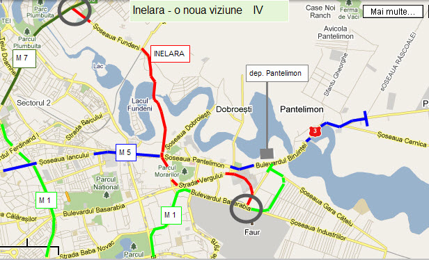

Inelara - o noua viziune partea a - IV - a. Dupa ce am scapat de nordul Capitalei cu lacuri, balti si zone pustii (asta ca sa evit intrebari de genul ce cauta Inelara pe sub lacuri si cui foloseste pe traseul ales de mine), ne indreptam usor spre cartierul Balta Alba. Observatii nu prea sunt, una singura - sub str Bariera Vergului / b-dul Burebista M 1 si Inelara nu se intalnesc, ele urmand sa faca jonctiunea la statia Republica.
Pentru saptamana aceasta cam atat. Pentru cei care nu-i intereseaza subiectul, pot sa va spun ca in total povestea mea are 7 episoade, in ultimul voi posta si intrega inelara.
PS: In episodul anterior, dupa ce iese de pe str Ceaikovski, traseul intalneste o cladire de 4 etaje. Daca n-ati inteles ideea mea, o sa o spun mai explicit, se propune demolarea ei

MesajTrimis: Sâm 07 Aug 2010 15:46:33    Titlul subiectului: 7011 131405
andrei11 a scris:
Cred ca este mai bine sa aduci un metrou intr-un nod cum este Victoriei de unde oamenii sa se poate indrepta mai usor spre cartierele unde locuiesc decat sa ii lasi la GdN unde nu au decat o singura magistrala (hai, una si un pic din a doua, cu vagi perspective de prelungire). De la Victoriei la GdN se poate ajunge, solutii sunt, pacat ca nu s-a prelungit bd Duca pana in Victoriei si s-au construit acele blocuri in anii 70 care blocheaza orice sansa de prelungire in viitor...Ce faci daca aduci lumea la GdN2, statie care nici macar nu are un acces propriu in zona peroanelor, accesul actual fiind o adaptare a fostului acces de la M1 ?? Nu se vor trambala cu bagajele pe culoarele intortocheate de acolo? Ce distanta vor parcurge de la tren pana ajung pe peronul de la GdN2 ? Mai sunt si trepte acolo pe coridoarele alea, nu stiu de ce s-au facut.
Gandeste-te daca se adopta solutia cu M4, vii de la aeroport si trebuie sa faci 2 schimbari in majoritatea cazurilor daca vrei sa ajungi intr-un cartier de pe M2 sau M3. Este adevarat ca vorbim aici numai de bucuresteni, dar nici cei din tara care vin cu trenul nu au un traseu mai fericit, asa cum am aratat mai sus.
Singura solutie viabila este aducerea M6 la GdN printr-un traseu de adancime care sa subtraverseze cladiri si o statie noua cu legaturi facile catre peroanele CFR si sa lasam M4 sa se dezvolte cf planului spre sud, fara legatura cu aeroportul. Altfel frectie la picior de lemn cu GDN2. Mi se pare cea mai prost proiectata statie. Sa fie exact sub peroanele CFR si sa nu aiba un acces facil in incinta garii ? Cine a putut gandi asa ceva, sa sapi prin gara si sa nu faci un acces acolo mare inginer a fost....
Pacat ca nu s-a gandit cineva la vremea cand a fost proiectata M2 sa o aduca putin deviat pe la GdN, pentru ca atunci ea ar fi putut fi prelungita spre aeroport si scapam de "problemele" astea.
MesajTrimis: Sâm 07 Aug 2010 17:28:11    Titlul subiectului: 131410
Cine a intocmit PUZ - ul acela cu statia de metrou la "Matache Macelaru" nu a fost fraier de loc. Cu toata opozitia lui subway guru care a spus "niet" ( fara explicatii cat de cat) si gata, statia aceea de la Matache este pe M 6 (Otopeni). Traseul l-am schitat mai jos. Asadar M 6 ar trece si prin "Victoriei" si tangential si prin gara. De la Matache la gara vad pe acelasi PUZ un pasaj subteran pietonal care foarte bine poate sa fie dotat si cu un trotuar rulant.
Asadar, conform celor spuse de subway guru, M 5 nu are nici o problema de a subtraversa M 1 la Eroilor. Si conform schitei, M 5 "o ia din plin statia de pe M 1", deci subtraverseaza toti cei aproximativ 50 metri ai statiei, cu tot cu stalpi, fundatie etc etc. Vreau sa subliniez ca M 5 nu se va intalni cu niste "biete" tunele. (rectangulare sau facute cu scutul).
Mai apoi acelasi user "îi intra frica in san" cand va subtraversa Dambovita. (treaba cu apeductele probabil si tehnologia anului 2011). M 5 vad ca are acolo aproximativ minus 18 metri, Dambovita - cu tot cu canal colector si fundatie nu cred ca are mai mult de minus 5 metri. In sfarsit, ei se pricep, nu eu.
Mai apoi, acelasi subway guru a spus ca la Victoriei el insusi a proiectat iesirea lui M 1 "piezis" pe sub Buzesti pe sub stalpii pasajului rutier, luati intr-un unghi aleatoru fata de traseul metroului conform indicatiei "tovarasului".
