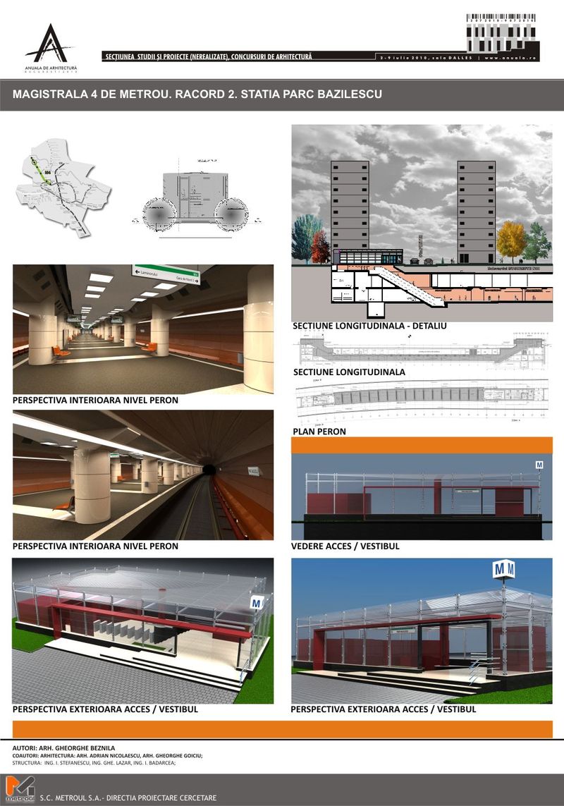

Proiectul statiei Bazilescu http://www.anuala.ro/proiecte/2010/studii/s31/panou1.jpg

Este Politehnica la nivel de peron; vestibulul seamana cu IMGB (Leonida) sau doar mi se pare ?

La nivel de peron e Dristor1 'Reloaded,Updated&Upgraded'
Vestibulul e suprateran, ceea ce e destul de rar la noi in urbe.

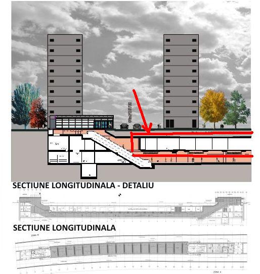

La Bazilescu, vestibulul suprateran suplineste spatiul restrans disponibil in vestibulul subteran.

Nu ca sa ne tina umbra la portofele. Insa hai sa mergem pe argumente... cum faci cu vestibulul suprateran in cazul in care vrei acces de pe ambele parti ale bulevardului ?
Cat despre spatiul restrans, mie mi se pare ca exista destul spatiu sa fie facut un vestibul subteran. Insa asa cum am mai spus, probabil ca am vrut sa iesim din constrangerile unor tipare pre-1989 si asa cum ai spus si tu am vrut sa economisim si ceva bani. Insa nu vad marea economie, oricum spatiul acela subliniat cu rosu rezulta in urma constructiei . Daca ar fi fost astupat cu pamant as fi inteles, asa insa tare imi este seama ca nu va fi folosit.....

sab a scris:
Cand privesti la un plan, analizeaza-l cu atentie.
Spatiile figurate cu gri sunt spatiile publice, spatiile figurate in alb sunt spatiile tehnice.
Ca sa ai imaginea 3D, pune si sectiunea transversala. Ai sa constati ca nivelul zis 'vestibul' are o suprafata aproape la jumatate decat la o statie 'clasica'.
Este o zona lunga dar ingusta si complet 'populata'.
Restul nu e decat 'mie mi se pare ca...' Embarassed

@Flo:
Zona asupra careia trebuie sa-ti indrepti atentia este asta:
 Mărime fișier:  12.94 kb
 Vizualizat:  de 13756 ori

A cui responsabilitate crezi tu ca este realizarea de pasaje pietonale pe sub bulevarde? Ghici ciuperca ce-i?

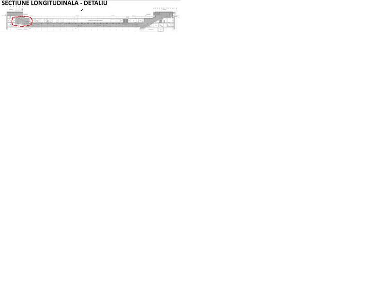

'Chestia aia' e statia de pompare a apelor...
