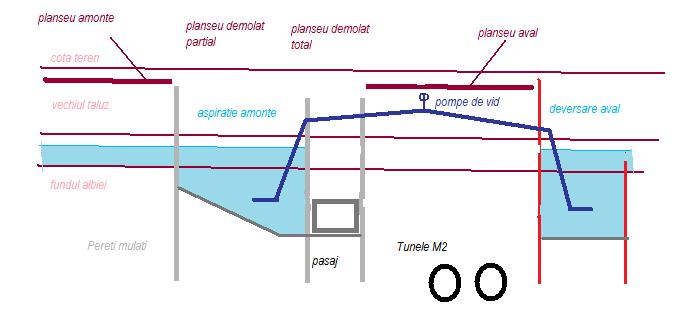

Subway guru, detaliaza, te rog, cum a fost sifonata Dambovita, ca nu prea am inteles.

MesajTrimis: Mie 13 Oct 2010 17:43:50    Titlul subiectului: 134724
La Eroilor s-au incercat diverse solutii pentru 'imbunatatirea' circulatiei pendulei spre Industriilor (dupa cum v-ati si 'prins'). Solutia adevarata e cea din zilele noastre...
Pentru sifonare am facut o mica schita.
Daca nu e suficient de 'graitoare' spuneti-mi si detaliem si 'in vorbe'...
Despre pasaj am sa mai revin cu cateva explicatii inainte de a comenta ce se poate face in viitor...

Solutia adevarata este lipsa pendulei... Very Happy Cum s-a justificat o asa investitie, avand in vedere ca se stia clar ca pendula va dura doar cativa ani, pana la finalizarea tronsonului NG-LdC, cand se va circula direct Industrilor-LdC ? Sau se dorea definitivarea ei si o M1 in care sa intre multe "racorduri"?
Si de ce nu au mai pus-o in practica pana la urma? Asta este chiar de neinteles...

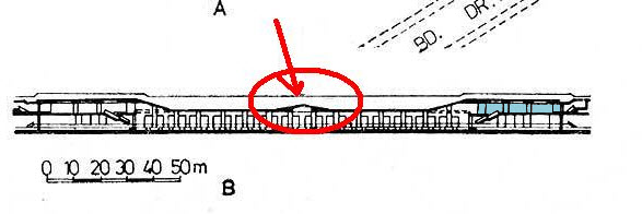

Si pentru ca tot este vorba de Eroilor1, ai idee ce este ridicatura asta pe mijlocul statiei ?

La prima intrebare:
La ora aia nu se intrevedea nimic privind 'viitorul' punerii in functiune pentru NG-LdC, finantarea a venit muuuult mai tarziu...
La a doua intrebare:
N-au pus-o in practica pentru ca s-au 'volatilizat' toate fondurile de investitii...mai bine, ca nu au aruncat aiurea banii pe fereastra...
La a treia itrebare:
N-am idee si chiar nu stiu daca exista 'in realitate'...ar putea fi vorba de ceva traversari de utilitati peste statie...
Ma intrebi de lucruri de pe vremea cand eram student...
Toata sectiunea aia lungitudinala are un aer 'dubios'... Confused

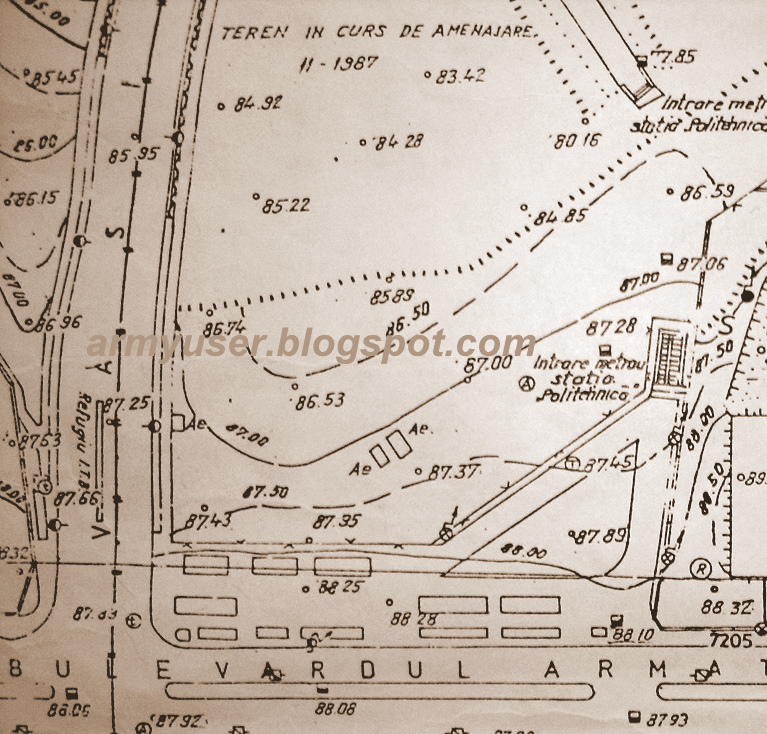

Am reușit să găsesc un plan al Bucureștilor în versiunea de după 1989. După cum se vede în fotografie, stația Politehnica nu are toate ieșirile pe care le cunoaștem în prezent.
Atenție! Nu este un plan din vreun proiect, ci un plan al situației reale din teren. Din păcate planul este format din elemente provenite din actualizări succesive, pe o durata îndelungată, încât nu există o dată certă a versiunii de plan.

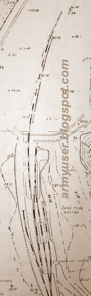

Și o poză din același plan, conținând fasciculul de linii utilizat pentru mutarea ramelor IVA de pe calea ferată supraterană în subteran.
