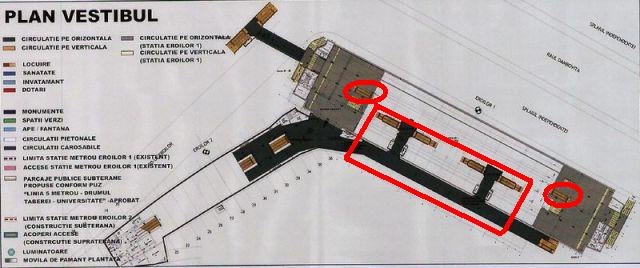

La Eroilor, pasajul de legatura cu peronul central va veni pe deasupra statiei M1 ? Si se vor construi alte scari (probabil rulante) in zona vestibulelor ?

MesajTrimis: Joi 14 Oct 2010 12:19:53    Titlul subiectului: 134774
Ce ai incercuit cu dreptunghi este clar, va fi un pasaj paralel cu Eroiolor 1 - eu spun ca pe deasupra spatiilor tehnice si se va putea cobori direct pe peronul centralal al statiei Eroilor 1
Nu mi-e clar ce este cu cele 2 cercuri desenata de tine. Sa fiu limpede, acolo apar 2 accese in schita, dar nu stiu ce este cu ele, nici de unde vin nici unde se duc.
A disparut total accesul de la "Casa Radio". Nu se mai face ? Ar fi pacat, ar fi fost un acces util. In schimb reapare accesul din dreapta de la iesirea spre Grozavesti. Acela disparuse cand se schitase accesul de la "Casa Radio".

MesajTrimis: Joi 14 Oct 2010 13:00:29    Titlul subiectului: 134776
Este un pic neobisnuit ca dintr-o statie mai adanca decat Eroilor1 sa ajungi pe deasupra la peronul central de aici. Pe de alta parte este mai usor sa sapi la adancime mica decat la adancime mare si pe sub linii...
Este intesesanta speta scarilor care dau la peronul central in capete (pe care le-am incercuit), probabil ca vor instala rulante, dar nu prea vad mare spatiu disponibil acolo. Si nici pe mijlocul peronului central. Vom vedea...
Accesul de la Casa Radio era cel mai dificil de realizat. Trebuia sa se sape pe sub Dambovita si canalul de dedesubt. Dupa cum stim asta este foarte dificil la noi si ar fi fost o premiera. Probabil de aceea au renuntat. Daca se facea acest acces era un precedent bun pentru tot tronsonul 1 paralel cu Dambovita.
Si pana la urma cui i se adresa ? Clientilor viitorului si controversatului mall ? Avand in vedere experienta Sun Plaza poate s-au gandit ca o sa il sape dezvoltatorul.. Very Happy

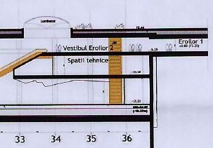

MesajTrimis: Joi 14 Oct 2010 21:11:16    Titlul subiectului: 134792
Legatura intre 1 si 2 va fi superioara

MesajTrimis: Vin 15 Oct 2010 07:51:45    Titlul subiectului: 134803
Am vazut, dar ma asteptam ca ceea ce este reprezentat acolo sa fie pasajul de legatura cu vestibulul de pe M1, cel cu peronul central ma asteptam sa vina pe dedesubt.
Stii care este partea interesanta ? Ca vestibulul din statia M1 nu pare sa fie chiar la nivelul planseului peronului central, iar alte trepte nu vad..Probabil ca va fi o panta lina in ramificatia pasajului spre peronul central. Pana la urma este loc acolo pentru un pasaj care sa vina pe deasupra, exista gabarit (3.60m).
In acest caz cand pasajul vine pe sus de ce mai este nevoie de un acces suplimentar la Opera ? Nu era suficient actualul acces dublu si o spartura in vestibul ? Sau vor face ca la Grigorescu un acces doar cu scari rulante ?
Oricum incarcarea in Eroilor2 se va face doar printr-un capat, ceea ce nu este chiar atat de bine...
