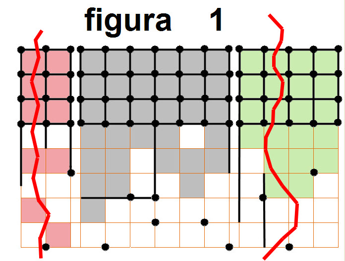

As vrea sa lamurim “istoria” complexului “Obor”. Complexul este format din: 2 parcari subterane “surori” denumite generic “Parcarea Colentina” si “Parcarea Mosilor”.
Parcarile au 2 nivele, un nivel inferior – la nivelul pasajului rutier – si un nivel superior. Parcarea Mosilor are o particularitate – pe timpul lui Ceausescu mai beneficia de un acces – prin spatele blocurilor perimetrale. Era o premiera la vremea aceea., de un pasaj subteran auto cu 2 benzi pe sens si de o statie de tramvai transformata in statie de metrou cu oarecare modificari..
Structura de rezistenta a complexului este prezentat in fig.1. Este un “caroiaj” de stalpi si grinzi si formeaza un urias dreptunghi care ocupa practic toata piata pe care o cunoasteti cu totii. Se observa ca acest dreptunghi este impartit de fapt in 3 dreptunghiuri independente care sunt egale ca dimensiuni (dreptunghiul caramiziu, gri si vernil). Daca lucrurile sunt clare, sa trecem la fig.2
Fig.2 reprezinta un detaliu de constructie. Va rog sa observati stalpii – pe care i-am schitat ca si cei din fig 1 si cum sunt ei asezati in gabaritul fostei statii de tramvai. Parerea mea sincera este ca asa a vrut arhitectul si ca nu a rezultat plasarea stalpilor dintr-un calcul de rezistenta. A se vedea fig 1 unde se vede foarte clar simetria perfecta a dreptunghiului mare (format din cele 3 dreptunghiuri mici). Statia de tramvai (respectiv statia de metrou) o cunoasteti cu totii, nu mai trebuie sa insist pe descrierea ei. Inclusiv modificarea la scari, inclusiv “indesirea stalpilor” din cauza monumentului care nu s-a mai construit. Daca vreti sa vedeti cele 3 dreptunghiuri independente din care este facut dreptunghiul mare mergeti in statia de metrou, se vad foarte bine. (se vad cei 2 stalpi lipiti si care fac parte din structuri diferite).
Asadar orice proiectare a statiei de metrou Obor ( M 7 ) si a pasajelor de legatura trebuie sa tina seama de ce v-am prezentat eu aici, asta daca nu vreti sa fie distruse cele 2 parcari. Parerea mea este ca cele 2 parcari sunt necesare si ar putea sa fie mai bine puse in valoare. Au capacitate destul de mare.
Va rog frumos sa observati ca nu am notat nicaieri directiile (spre Lizeanu sau spre Ferdinand ) pentru ca practic dreptunghiul este perfect simetric si nu conteaza din ce parte privesti constructia. Respectand adevarul, de fapt sunt 3 mici asimetrii, dar nu din punct de vedere al structurii de rezistenta. Oricum asimetriile sunt cunoscute de putini.

Practic, tot "complexul" subteran de la Obor este un platou urias din beton ce se sprijina pe caroiajul de grinzi sustinute de piloni. Restul "detaliilor", peretii statiei, scarile, accesele etc. sunt "adaosuri". Structura principala de rezistenta este formata din piloni, grinzi si planseu din beton.
