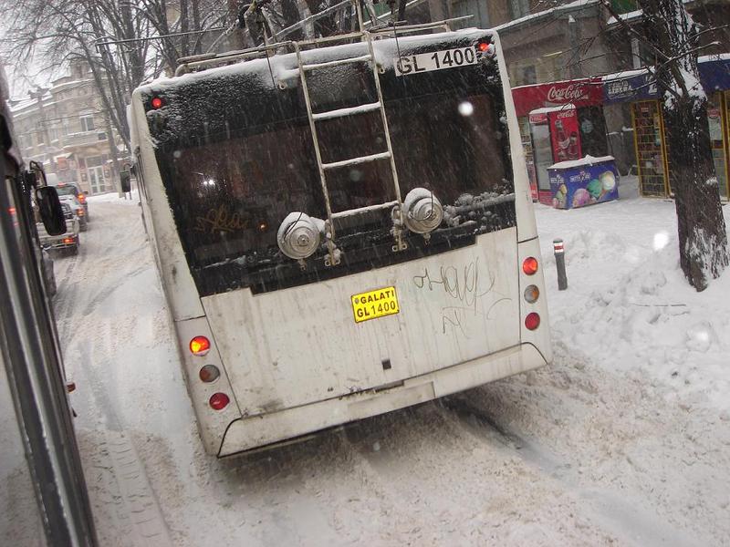

MesajTrimis: Sâm 18 Dec 2010 13:03:46    Titlul subiectului: 137622
1400 cazut ieri la datorie in Centru.

E a doua defectiune consecutiva... Pe 15, dupa cum sustineam intr-o postare anterioara, s-a defectat la capat de linie. In urmatoarea zi a fost reparat iar pe 17 a iesit la traseu unde a cedat in tura 1 si din surse neoficiale se pare ca e vorba tot de compresor.
MesajTrimis: Lun 20 Dec 2010 09:19:57    Titlul subiectului: 137693
Am aflat astazi ce a patit 1400 (a doua defectiune): a dat cu rotile duble ale axei B intr-o canalizare si astfel s-a busit si puntea si suspensia. Cu toate acestea, nu se estimeaza o absenta indelungata din peisajul urban. Cine stie, poate la sfarsitul acestei luni 1400 va reveni.
1403 este activ din nou, a mai avut probleme si cu tragatoarele.
