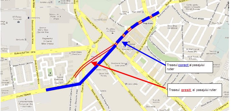

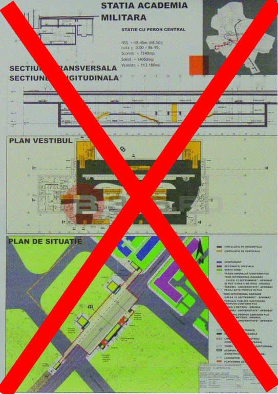

Aceasta schita este complet gresita, statia de metrou Academia Militara nu are nici in clin nici in maneca cu nici un pasaj rutier. Dealtfel nici macar nu este pozitionata asa cum arata cei de la B 365.
Nu se va construi nici un pasaj rutier in orizontul de timp previzibil. Sa aiba ei bani sa termine M 5 Dr. Taberei - Eroilor si tot ar fi un castig.
Astfel, unul dintre cele două pasaje, cel pe direcția Drumul Taberei – Eroilor va trece chiar pe deasupra liniei de metrou.
Aiurea, numai prostii vorbesc ! Ziaristi de 2 bani, mama lor de reporteri cine le-a dat diploma de "scriitori" la ziar !

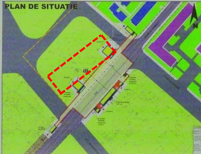

Si ca sa nu va mai tin in suspans degeaba cam asta este pozitionarea corecta a statiei, si repet, NU VA AVEA NICI UN PASAJ RUTIER DEASUPRA.

Sper ca realizati ca planurile exacte ale statiei nu sunt divulgate publicului din motive de securitate evidente.
Tot ce putem face este sa ne dam cu parerea pe niste schite aproximative.

Planul acela ramane, cu mici modificari, neesentiale, si anume :
1) Subsolul 1 nu va fi amenajat ca si pasaj rutier; El va fi acolo, dar nu va fi pasaj, poate fi transformat eventual in parcare
2) se corecteaza iesirile la suprafata ca sa nu ne trezim ca urcam in mijlocul strazii, ci pe un trotuar.
Planul acela a aparut in ideea construirii pasajului rutier, dar cum nimeni de la primarie nu vrea acest lucru cu adevarat, de ce Ministerul Transporturilor sa dea bani aiurea pentru obiective care nu-i apartin ?
In rest totul e la vedere. Tin sa precizez ca dupa ce va fi gata, in majoritatea spatiilor (ca si suprafata) vei avea voie sa circuli.

Cel mai logic este sa ramana asa cum au fost proiectate, ma refer la adancimi, adica de sus in jos - Pasajul Dr. Taberei / Pasajul de pe Inel.
In schita am notat traseul proiectat al pasajului rutier. Daca vor sa-l schimbe, treaba lor, eu am desenat asa cum s-au gandit ei initial.

Colegul zombie_ro a schitat eronat traseul viitorului pasaj, iar eu v-am notat traseul din proiect al pasajului.
Schimbarea amplasamentului statiei are legatura cu pasajul, in sensul ca noul amplasament este independent de amplasamentul viitorului pasaj, nu mai depind cele 2 santiere.
