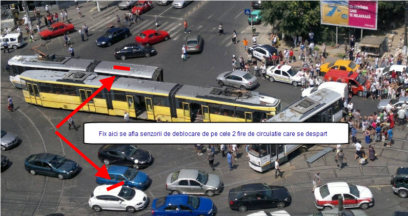

Imposibil
Daca cel putin un pantograf este in zona sensibila, cel de-al doilea pantograf nu poate actiona comanda macazului.
TATRELE DUPLEX si-ar schimba intr-o veselie macazele in acest mod.
Macazele de la Rahova au contactele pe fir.
Exista trei tipuri de contacte, va rog sa nu le confundati :
Le iau in ordinea pe care pantograful le intalneste :
1) Contactul de schimbare a macazului
2) Contactul de blocare a macazului pentru ca in cazul in care un alt pantograf ar intra in zona fara ca primul pantograf sa iasa din zona cel de-al doilea pantograf sa îi fie imposibil schimbarea macazului
3) Contactele de deblocare a macazului - de pe cele 2 ramuri.
Contactele de deblocare a macazului se pun la distanta maxima a unui tramvai cu un pantograf, care la noi e V3A - ceva in jur de 23 - 24 metri de la inima macazului.
Repet, daca nu ar fi asa TATRELE DUPLEX si-ar schimba in prostie macazele.
Daca 2 tramvaie care se urmaresc au aceeasi directie ele pot intra amandoua in zona sensibila pentru ca macazele oricum sunt blocate de primul pantograf.
Stau la dispozitie cu detalii daca e nevoie. Pentru inceput o schema simpla :

MesajTrimis: Joi 19 Iul 2012 20:21:47    Titlul subiectului: 157448
Din ce mi-am dat seama eu acolo macazul are protectie la actionare automata la retea.
In jurul orei 18,15 macazul a fost verificat atat "la rece" (din tabloul electric) cat si "la cald" cand s-a dat drumul la tramvaie. 8 si 23 o luau la stanga, 32 inainte. Ba un 23 l-au pus sa o ia inainte si dupa acea l-au dat cu spatele si i-au facut macazul la stanga. Au verificat inclusiv daca macazul e blocat daca intamplator cel din spate vrea sa-l modifice cu tramvai pe macaz. Testele au dat ok. Dupa ce a plecat comisia am plecat si eu.
Ce intelegi cu blocare? Deci macazul are blocare electrica, pentru cazul in care "spatele" ar incerca sa modifice macazul electric pana ce fata nu iese din zona.
Macazul nu are protectie mecanica de nici un fel. (deci la ranga pot sa-l schimb cum si cand vreau, desi am tramvai pe macaz). Oricum mi-e greu sa schimb macazul la ranga cu tramvai pe macaz pentru ca practic mi-e aproape imposibil sa bag ranga in lacas.
Un 40 la ora ti se pare o viteza colosala pemtru un astfel de macaz pus pe ''directa"? Mie nu. Acum, ce, pe macazele astea noi pe directa trebuie mers cu 15 la ora ?
Parerea mea este ca vatmanii nu au nici o vina (cei 2 - ruptul si cel din spatele ruptului, ca tramvaiul galben chiar ca era paralel la intamplare)
Aproape sigur ca macazul s-a schimbat mecanic necontrolat din cauza uzurii acului. De multe ori acele acestea au o miscare necontrolata de "saltare" cand trece boghiul peste ele, miscare care se amplifica odata cu viteza .
Elimin din start ca cel din urma ruptului ar fi putut schimba involuntar macazul, repet, mecanismul de blocare electric functiona si la testele facute nu a dat erori. Teste atat din panoul de comanda cat si in teren, la trecerea tramvaielor.
