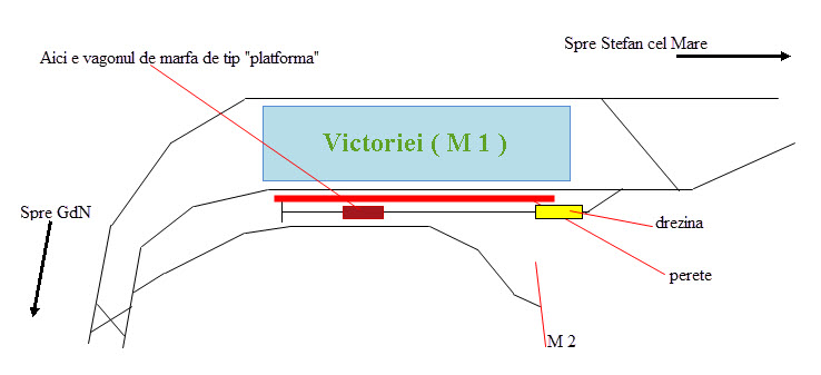

In alta ordine de idei, stie cineva cat de lunga este linia 3 de la Victoriei (M1). Este o linie de utilaje sau o linie de remiza ?
MesajTrimis: Mar 05 Feb 2013 10:18:09    Titlul subiectului: 162447
Am corectat desenul, desi daca ar trebui sa fiu exact si M 1 mai are o intalnire cu inelara. Dar am vrut sa ma concentrez asupra statiei "Crangasi".
Linia 3 din statia Victoriei ( M 1 ) e lunga cat toata statia, adica are "capul de linie" inspre iesirea spre GdN 1.
De fapt acolo in spatele peretelui, la un moment dat, pe o portiune de circa 50 metri linia 3 si linia de legatura M 1 / M 2 sunt practic paralele si foarte apropiate una de alta.
Informatie absolut sigura. Shocked
Evident ca ma poate contrazice cine doreste. Wink
Linia asta are legatura (macaz) cu cea tehnologica la capatul dinspre GdN ?
Ma intreb care a fost ratiunea pentru care a fost construita, pentru ca nimic nu este facut intamplator la metrou. Mi-este greu sa cred ca a fost proiectata ca o linie de remiza la doar o statie distanta de GdN, unde era ditamai remiza.
Stationeaza trenuri pe ea ?
MesajTrimis: Mar 05 Feb 2013 22:10:45    Titlul subiectului: 162462
Linia 3 se termina cu "linie moarta" spre GdN. Are macaz numai spre Stefan cel Mare, macaz pe care-l stim cu totii.
Ultima oara era garat acolo un vagon de marfa gen "platforma". ( In dreptul statiei, nu se poate vedea din metrou ).

Din mersul metroului nu se vede prea bine daca continua in spatele peretelui, iar prin padurea de stalpi de la curba spre gara ai impresia ca mai este o linie pe langa cea de legatura. Daca vrei sa garezi ceva pe ea venind dinspre Gara trebuie sa treci de statie si apoi sa rebrusezi? Trebuie sa aibe undeva un macaz invizibil din tren, pentru ca de cele mai multe ori pe linia spre Stefan cel Mare e garata o drezina. Era un filmulet scurt pe aici cu tunelul dintre Victoriei M2 si Romana unde apare o evazare (linie de utilaje scurta?) si apoi legatura M1-M2.
MesajTrimis: Mar 05 Feb 2013 22:35:28    Titlul subiectului: 162466
Nu avem de unde stii programul drezinei dupa ora 24,00.
Nici daca vagonul de marfa este scos "zilnic" la "aer".
