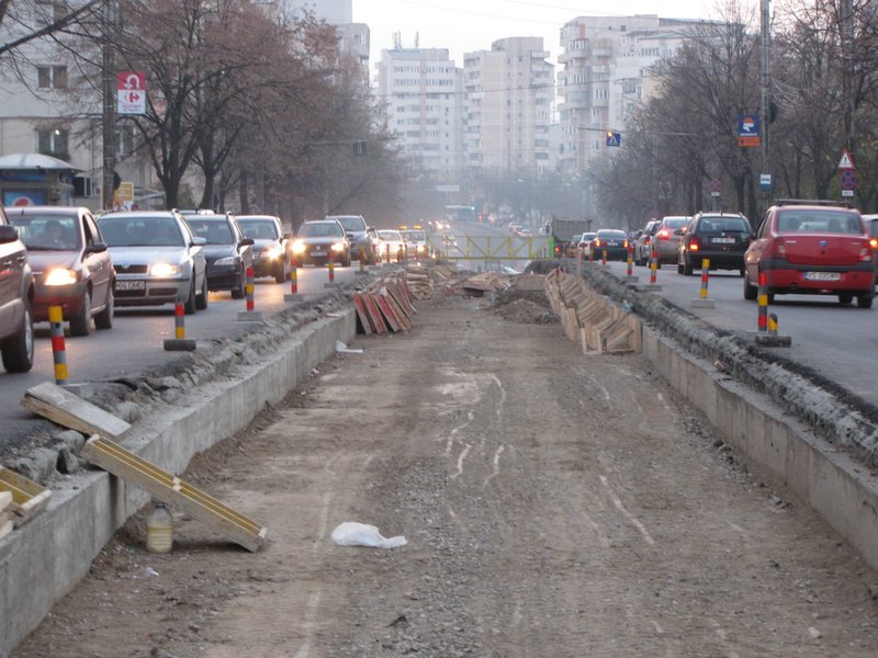

Reabilitare cale rulare Podu Ros - CUG
Du-te la pagina Anterioară  1, 2, 3 ... 5, 6, 7 ... 20, 21, 22  Următoare
Ultima vizita: 04/Sep/2026

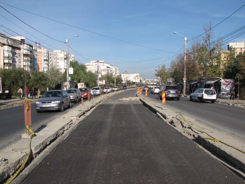

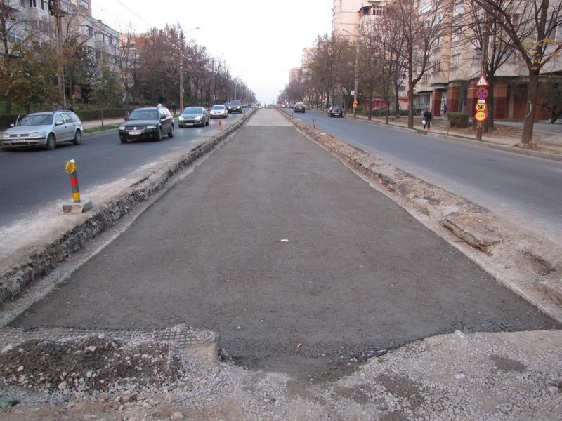

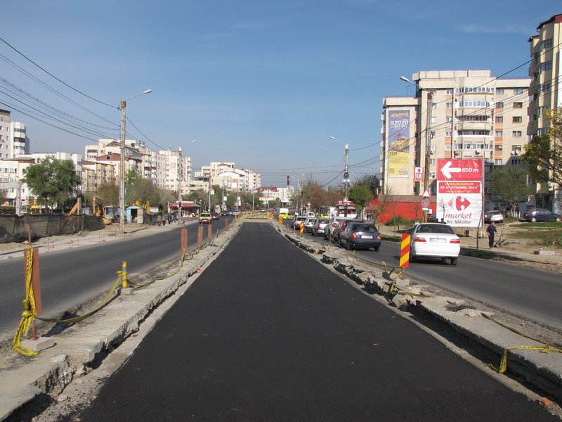

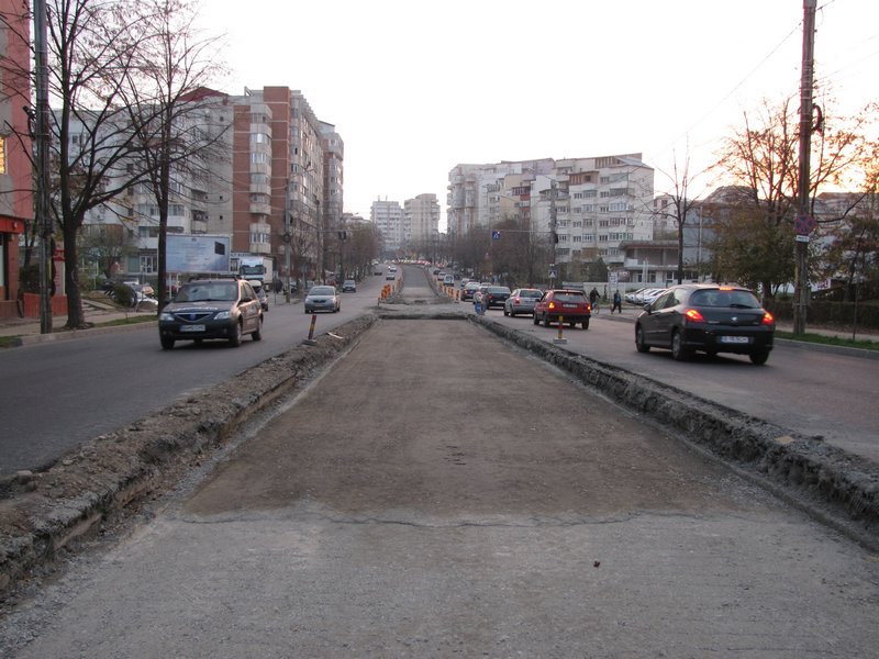

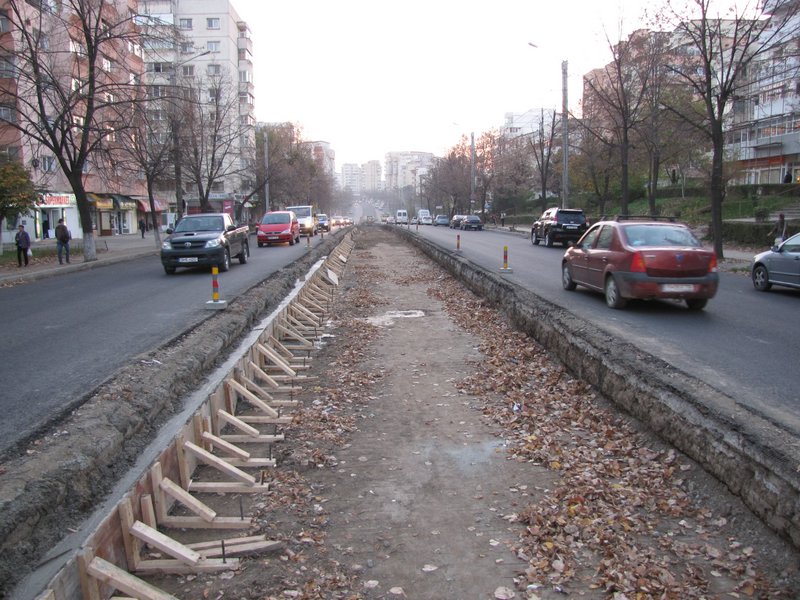

MesajTrimis: Mie 23 Oct 2013 19:57:28    Titlul subiectului: 168280
Pana in zona Tudor Neculai, nimic nou. Acolo continua turnarea zidurilor de sprijin, iar mai jos, pana la intersectia cu str. Salciilor si str. Frumoasa, s-au turnat straturile de balast.

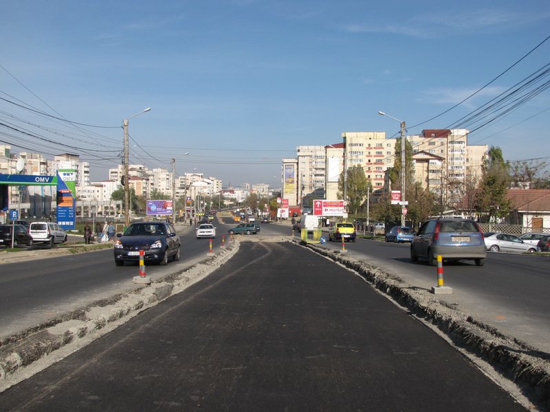

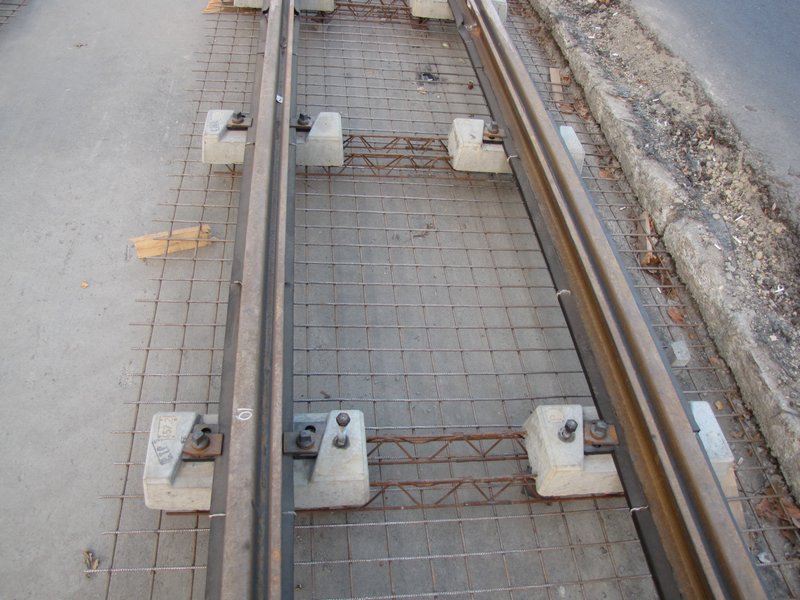

MesajTrimis: Joi 31 Oct 2013 22:07:57    Titlul subiectului: 168514

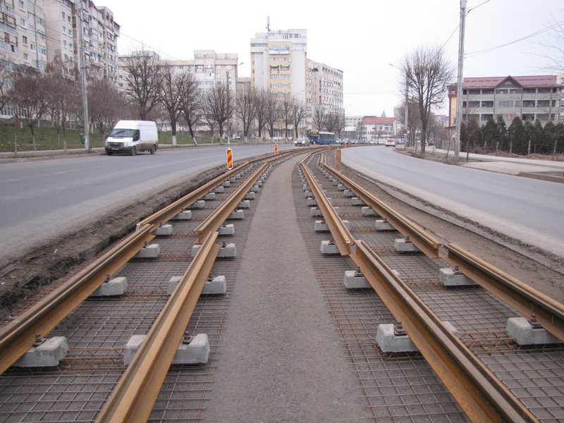

Ce s-a mai intamplat in ultima saptamana...
31 octombrie:
Noutati majore sunt intre CUG 1 si Scoala 42, unde s-a finalizat sudarea sinelor, acestea au fost fixate pe traverse, aplicandu-se si elementele de amortizare, s-au montat suruburi de calare si s-au facut primii pasi pentru ridicarea liniei la cota definitiva, si in zona Tudor Neculai, unde s-a finalizat turnarea balastului. De asemenea, s-a mai lucrat in zona acceselor auto si in prezent se munceste la capatele pasajului Nicolina pentru a mai castiga mici portiuni aduse la nivelul zonelor adiacente ca stadiu al lucrarilor.
Parcurgem zonele cu modificari semnificative fata de precedenta prezentare:
- CUG 1 - Scoala 42

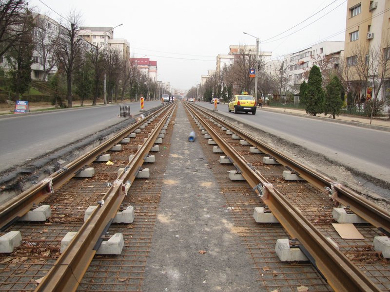

16 noiembrie
- lucrurile nu au evoluat prea mult pentru ca echipele se concentreaza acum pe N. Iorga
- suduri aproape finalizate de la CUG 1 pana la Biserica Inaltarea Domnului (mai erau patru de facut) si montare elemente de amortizare la talpa si inima sinei
Intre Biserica Inaltarea Domnului si Scoala 42:

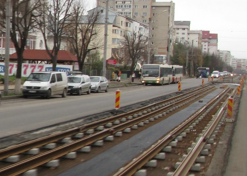

MesajTrimis: Sâm 16 Noi 2013 22:01:22    Titlul subiectului: 168922
Mai departe, catre CUG 1:

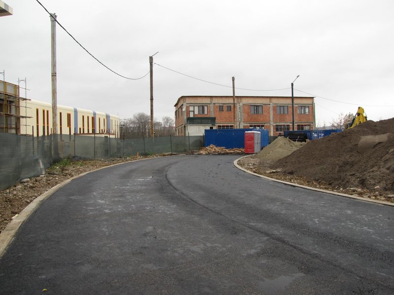

MesajTrimis: Sâm 30 Noi 2013 18:37:40    Titlul subiectului: 169280

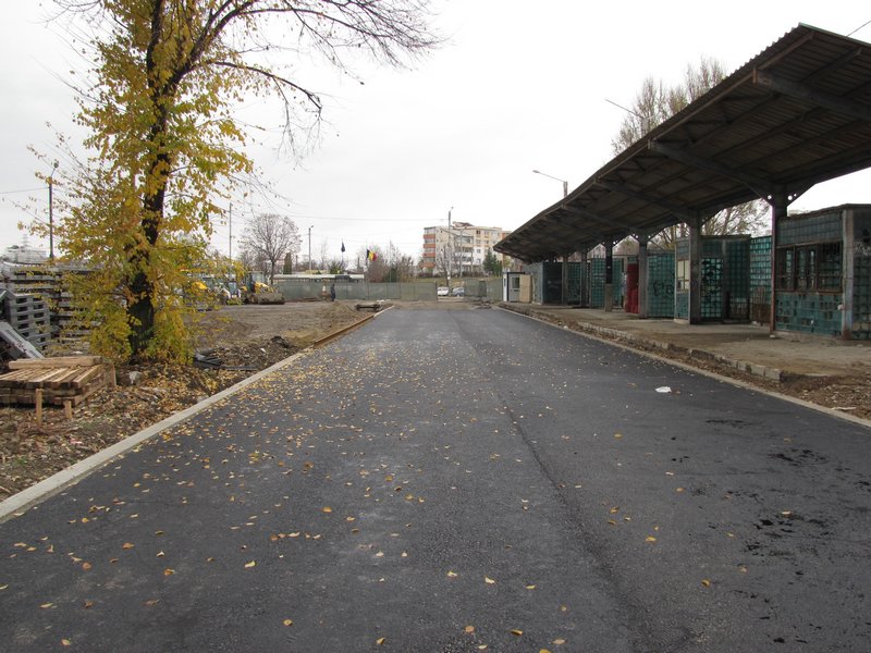

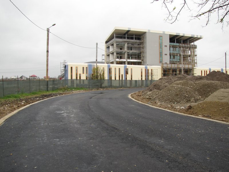

Ca principal element de remarcat pentru ultima perioada pe acest santier ar fi realizarea infrastructurii in rondul de la Tehnopolis, de la dispecerat pana in dreptul baracilor celor de la Viarom.
24 noiembrie

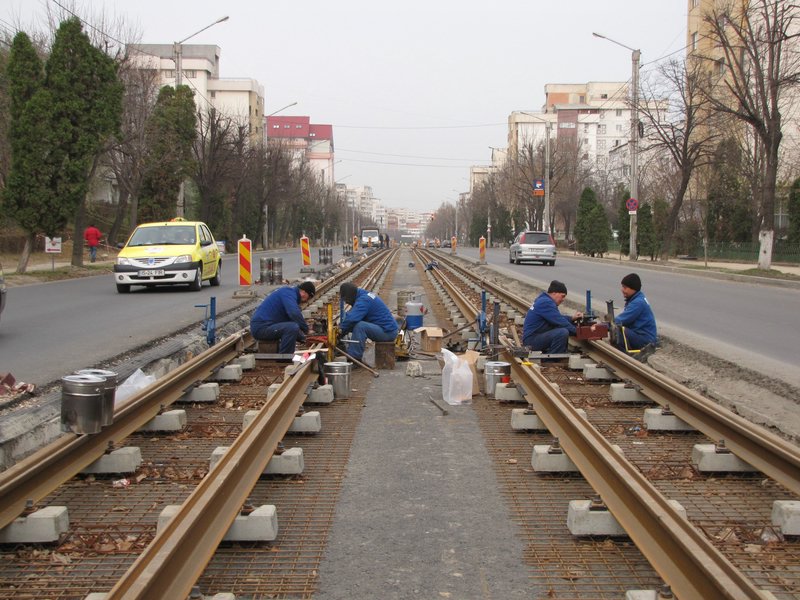

MesajTrimis: Sâm 30 Noi 2013 18:47:29    Titlul subiectului: 169282
Suduri la cele cateva cupoane de linie amplasate dupa Biserica Inaltarea Domnului, catre Tehnopolis:

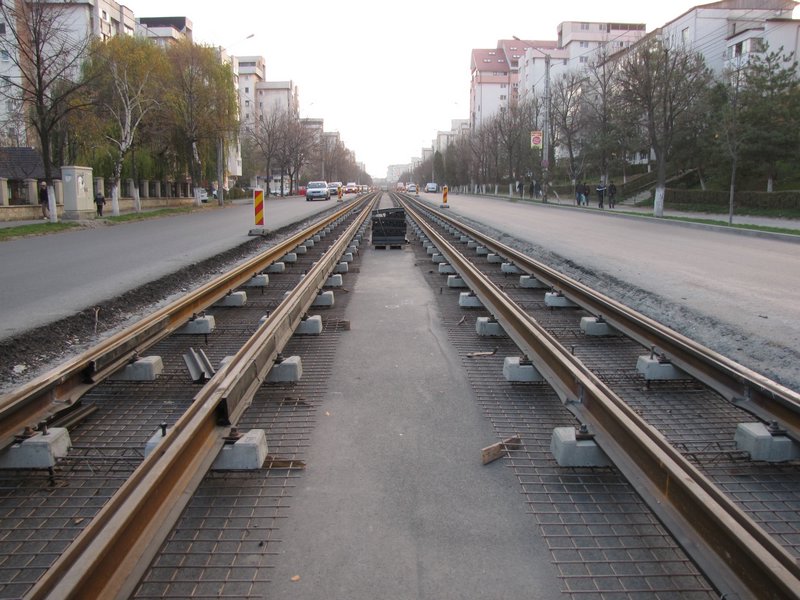

Pregatiri pentru betonare dinspre CUG 1 spre Biserica Inaltarea Domnului:

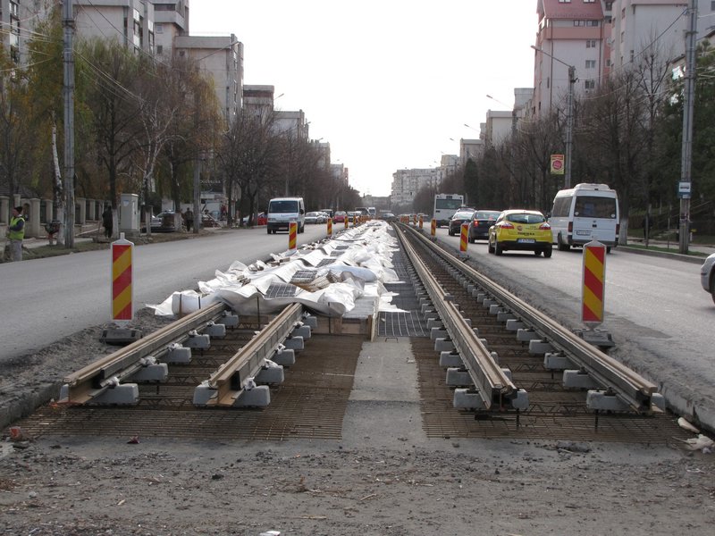

MesajTrimis: Sâm 30 Noi 2013 19:02:13    Titlul subiectului: 169285

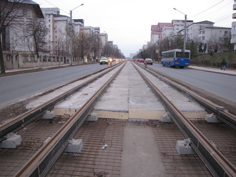

29 noiembrie

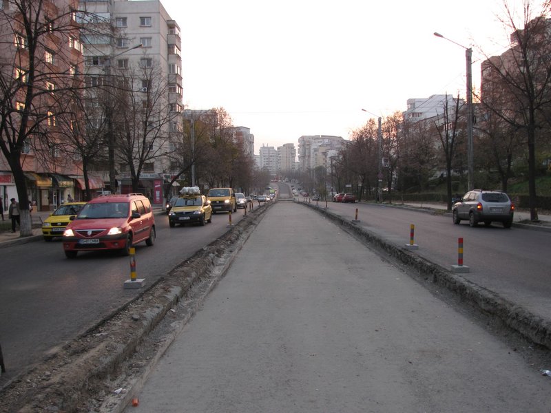

S-a turnat beton pe un fir, de la Scoala 42 pana la CUG 1. Cum am spus la subiectul dedicat santierului de pe N. Iorga, ce se toarna in CUG se acopera cu netesin (geotextil netesut) si folie de plastic, pentru protectie termica.

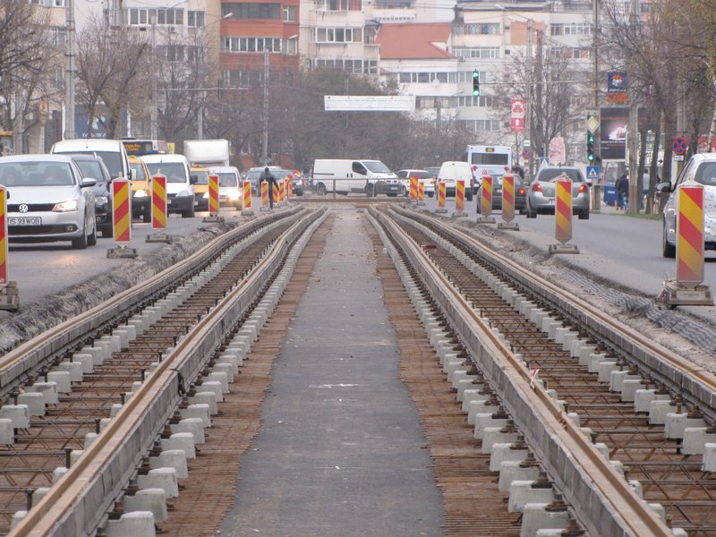

MesajTrimis: Sâm 15 Feb 2014 20:43:29    Titlul subiectului: 171162
19 decembrie 2013
Tronsul CUG 1 - Tehnopolis, unde lucrarea este avansata, a intrat in iarna astfel:
