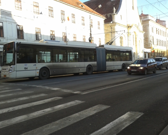

MesajTrimis: Lun 13 Ian 2014 12:12:26    Titlul subiectului: 170325
194 se retrage in garajul din Gheorgheni
 Mărime fișier:  238.37 kb
 Vizualizat:  de 16103 ori
