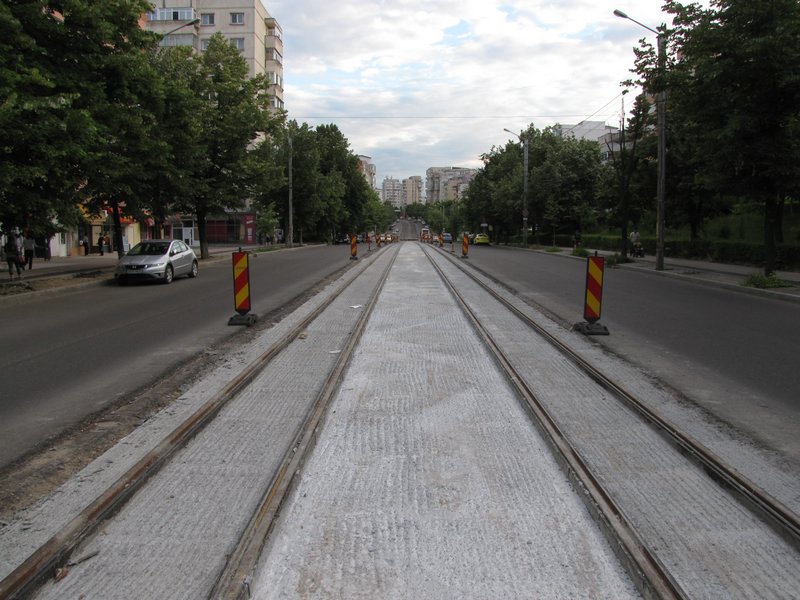

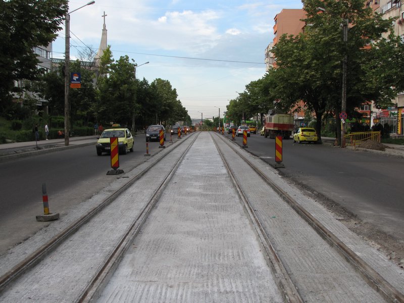

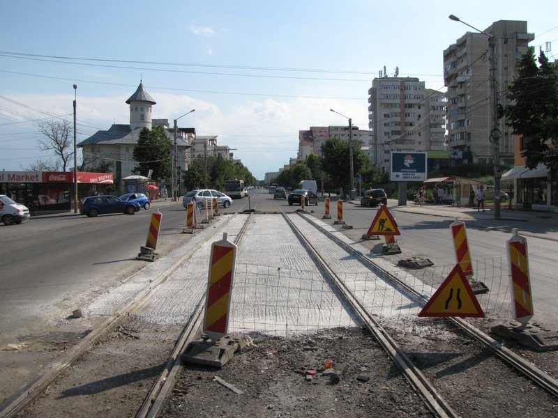

19, 20 iunie
- intre statia Tudor Neculai si intersectia cu str. Razoarelor s-a turnat al doilea strat de beton;
- s-a turnat al doilea strat de beton pe portiunea din intersectia de la CUG 1 unde s-a restrans spatiul destinat accesului auto;
- s-au sudat sinele la traversarea sos. Nicolina, inaintea intrarii in rondul de la Tehnopolis;
- s-au montat sinele rondului mic pe portiunea aflata in curba.
Tudor Neculai - intersectia cu str. Razoarelor:

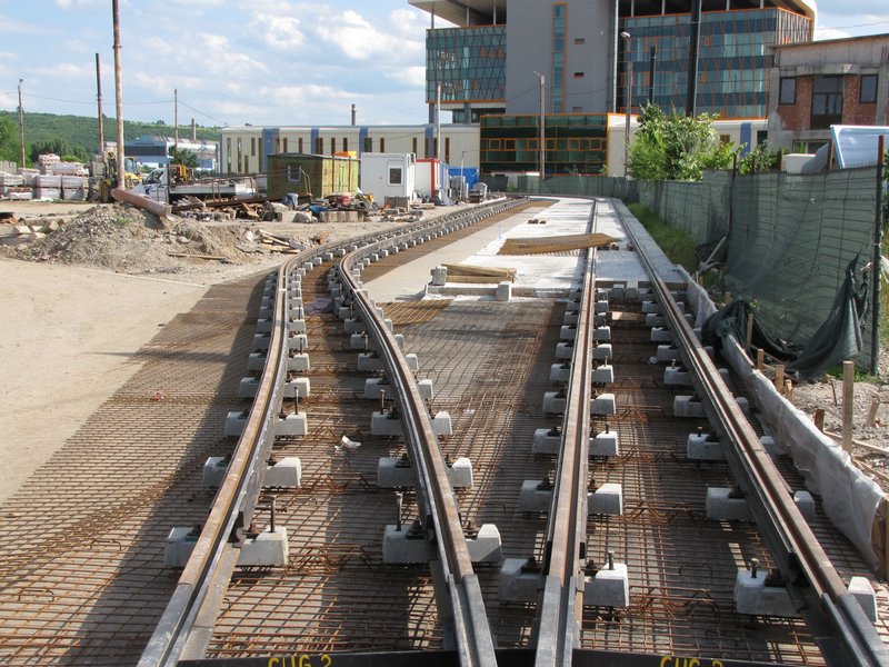

Intrarea in rondul de la Tehnopolis:

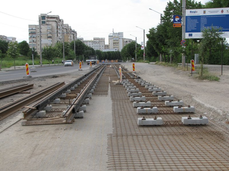

Intersectia sos. Nicolina / str. Razoarelor (privire catre Tudor Neculai):

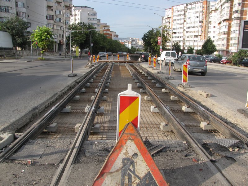

Intersectia din CUG 1:

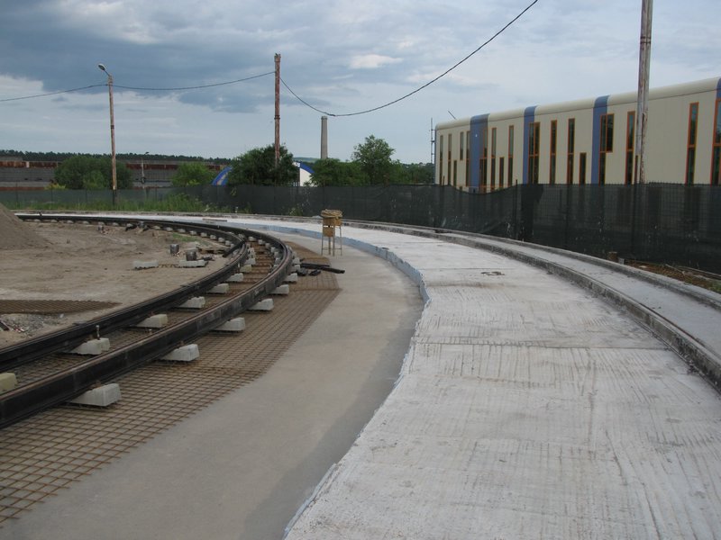

S-a turnat primul strat de beton la Tehnopolis, pe rondul mic:

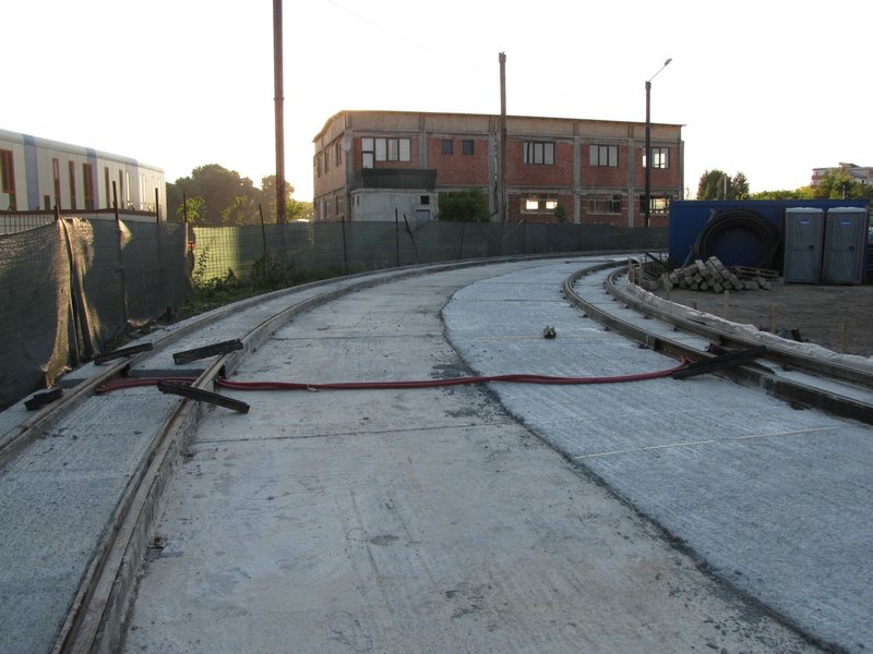

24 iulie

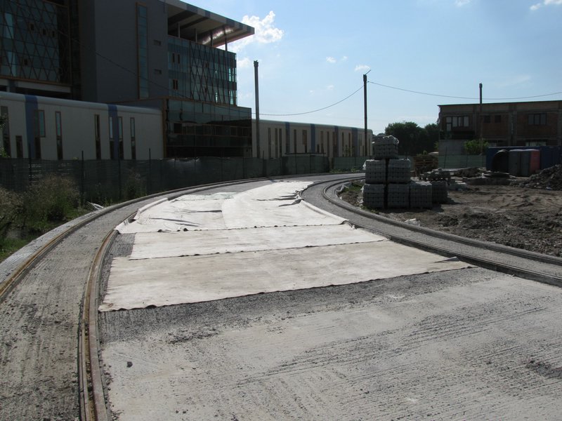

In rondul de la Tehnopolis s-a turnat al doilea strat de beton pe rondul mic si intre liniile celor doua ronduri si a inceput montarea echipamentelor de automatizare pentru macaz (s-au montat cutiile de la baza dulapurilor, iar pe stalpul din apropierea macazului au aparut semaforul, paratonerul si cutiile pentru sigurante).

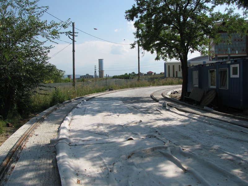

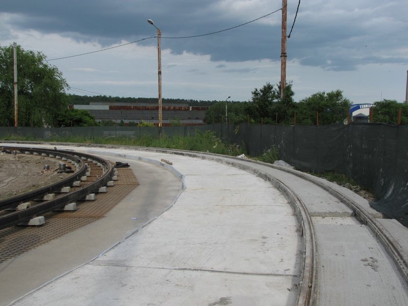

28 iulie
Imagini din rondul de la Tehnopolis dupa turnarea celui de-al doilea strat de beton in rondul mic si intre cele doua ronduri:

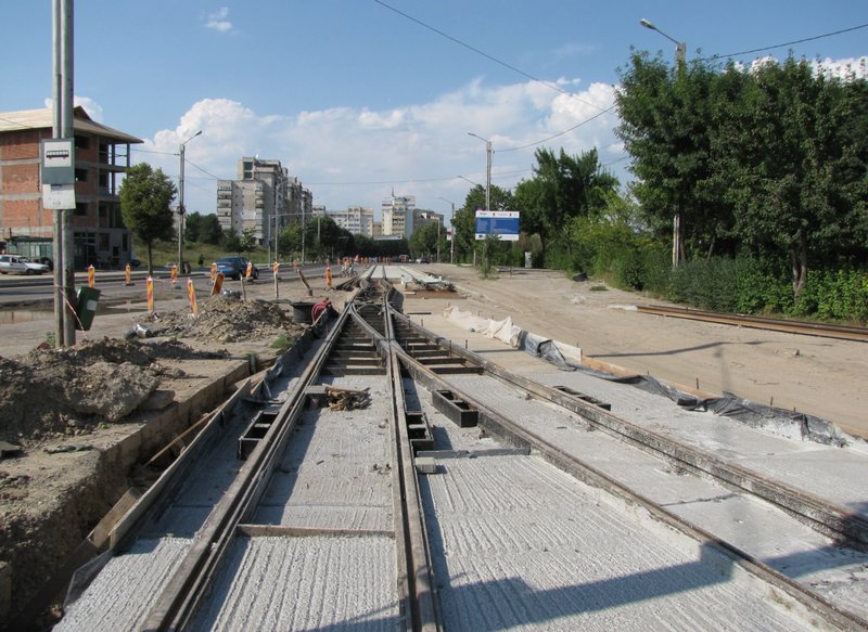

28 iulie - 2 august
- s-a turnat al doilea strat de beton in intersectia din CUG 1
- s-au unit sinele la intrarea in rondul de la Tehnopolis, astfel incat acum sina este continua de la Tudor Neculai pana la iesirea din rondul de la Tehnpolis

Radu, de de la intrarea in rond sina este curbata putin?

Sa nu fie tentati vatmanii sa intre cu viteza prea mare pe macaz?

La adoua bucla parca este prea stramta ADICA LA INTRAREA PE RONDUL MIC

TramFan, EEG, se vede clar in pozele urmatoare ca sina a fost indreptata odata cu fixarea sa in beton.
