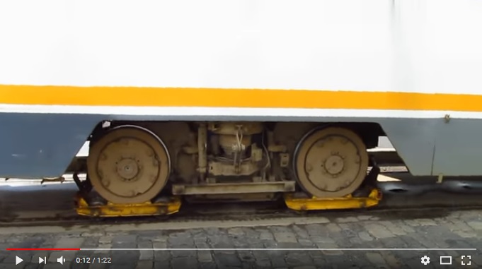

Azi garnitua 8+108 la statia Bd. Dacia a ramas pe loc. Initial cu o statie inainte frana de pozitionare (in jargon "federul") nu s-a dezarmat la prima roata a vagonului motor. O incercare de repornire completa a rezolvat problema, dar numai pana la prima oprire, dupa care nicicum nu s-a mai deblocat. Pentru a nu forta motoarele de tractiune a fost ajutat din spate de garnitura 41+141 sa se deplaseze la depou. Sigur va avea nevoie de rectificare de bandaj.

Ar fi fost bun un "carucior" ca si cel din imaginiea atasata (sursa: https://www.youtube.com/watch?v=TNlW-8-mQgQ ) pentru roata blocata , deoarece cred ca au fost uzate excesiv boghiul si sina chiar daca a fost ajutat si de celalt tramvai . Daca se bloca roata la un ULF , tot tarait il duceau la depou? Mad

MesajTrimis: Lun 19 Feb 2018 08:26:32    Titlul subiectului: 193634
Exista un carucior si la Galati pentru astfel de situatii. Nu e greu de confectionat. In anii 90 am vazut inclusiv Timisul #10 care avea intreg boghiul 1 blocat ca a fost nevoit sa se "tarasca" pana la depou de la Gara.
Un cric hidraulic si pompa de ulei pentru actionare le lipsesc celor de la OTL. Cu ea poate ridica vagonul si la eventualele deraieri.
