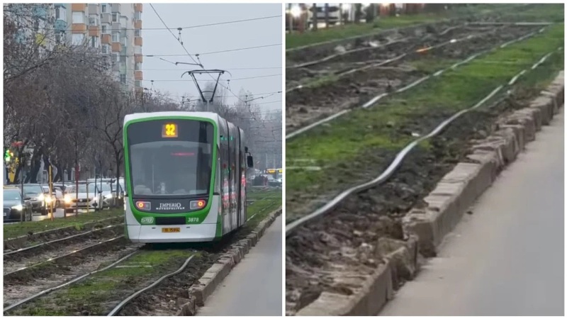

MesajTrimis: Joi 18 Dec 2025 11:01:37    Titlul subiectului: 222921
Cam asa arata o parte din liniile de tramvai, modernizate in urma cu doua decenii, dar neintretinute corespunzator. Pe aici circula noile tramvaie. Intrebare ? Peste 3 ani cate tramvaie Astra Imperio credeti ca vor mai circula ?
Voi erati cam deranjati cand eram atat de critic. Spuneati ca exagerez. Nici pomeneala, eram foarte realist. Dar o sa va dati seama si singuri de realitate. Voi aveati impresia ca sosirea noilor tramvaie rezolva automat problemele de fond ale transportului in comun din capitala ? Din contra, problemele nu au disparut si se vor acutiza.

MesajTrimis: Vin 27 Feb 2026 13:12:30    Titlul subiectului: 223297
Totuși, sinele pe care circulă tramvaiele Imperio au fost modernizate în trecut. Oare va tremui modernizată… modernizarea ? Articolul se gaseste aici
Întreținerea tramvaielor Imperio costă cu 60% mai mult în București față de alte orașe. Motivul: șinele sunt foarte degradate
Liniile de tramvai din Capitală se află într-o stare agravată de degradare. Cazul cel mai critic fiind al liniei de tramvai 32. Acest lucru împovărează bugetul producătorului de tramvaie Astra Vagoane Călători din Arad care în urmă cu puțin peste un an a livrat ultima bucată din seria de 100 livrată Bucureștiului.
Cât de scumpe sunt costurile de întreținere pentru tramvaiele din București
Costurile de mentenanța suportate de producătorul Astra Vagoane Călători în București sunt cu 60% mai mari decât în alte orașe în care au fost livrate aceleași tramvaie. Această situație este cauzată de starea precară a numeroaselor linii de tramvai din Capitală, potrivit Club Feroviar.
Iar cazul cel mai critic fiind al liniei de tramvai 32. Producătorul Astra Vagoane asigură conform contracttului o garanție a acestora de cinci ani sau 300.000 de kilometri. În aceste intervale e obligat să îndepărteze toate problemele apărute la tramvaie.
Aceste dezechilibre se produc pe infrastructura de tramvai din Municipiul București și sunt anulate cu consumuri mari de resurse umane și financiare ale producătorului, costurile cu mentenanța fiind cu cel puțin 60 de procente mai mari față de cele realizate în alte municipii în care Astra Vagoane Călători Arad a livrat tramvaie și care beneficiază de o infrastructură care respectă în mare măsură normativele aplicabile, a declarat Marian-Mihail Călin, fost director general Astra Vagoane Călători, în prezent director de dezvoltare și strategie al grupului industrial Astra.
Cele mai frecvente probleme tehnice
Din cauza modului în care arată șinele de tramvai sunt afectate o bună parte din părțile componente ale tramvaielor, nu doar roțile.
Marian-Mihail Călin a explicat că practic, în timpul circulației tramvaielor pe astfel de linii neconforme, o serie de forțe acționează asupra elementelor aparatului de rulare, iar dezvoltarea acestora conduce la uzuri premature și, implicit, la o comportare dinamică necorespunzătoare a vehiculului.

Interesat, am circulat cu un tramvai Imperio, pe linia 5, pe Sos. Pantelimon (green track) si Iancului (sina incastrata in beton). Tramvaiul a mers fara zgomete mari, asa cum se intampla in cazul liniiloe 1&10 (Sos. Mihai Bravu, Sos. Oltenitei) sau linia 21 (Sos. Colentina si Calea Mosilor).
Sa fie o problema combinata, roti care trebuie rectificate&infrastructura deficitara ?
Apropo, la cum s-a comportat noul tramvai, infrastructura de tramvai de pe Sos. Pantelimon si Sos. Iancului pare in stare buna (sa fi fost mai buna calitatea lucrarilor decat pe Mihai Bravu ? ).
