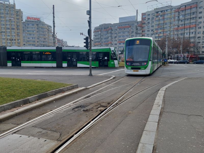

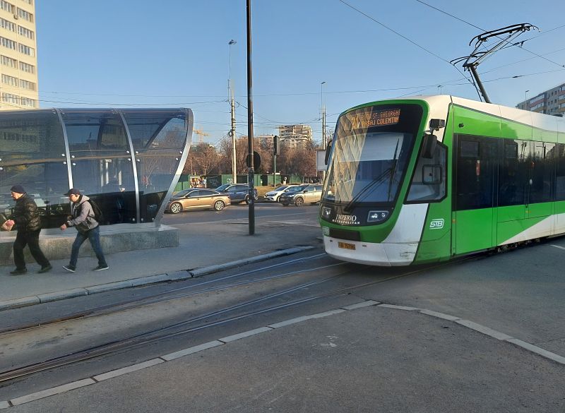

Lucrarile in zona Obor s-au efectuat in primavara anului 2007, asa cum puteti vedea in prima pagina a acestui topic. Deci au in jur de 17 ani si jumatate.
Acum, va arat starea infrastructurii modernizate in 2007, in zona Obor, asa cum se prezenta ea pe 31 decembrie, 2024.
Pe aceasta linie circula tramvaie noi, Astra Imperio Metropolitan.

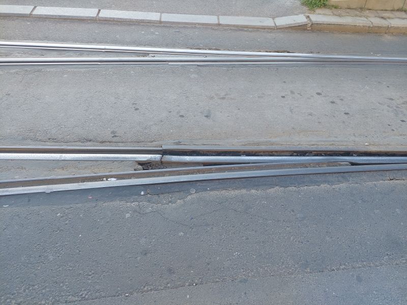

La cativa metri de macaz, pe sensul spre Doamna Ghica, am observat o tasare, e de ceva timp. Imi aduce aminte de ce scria Catalin Ghita, in prima pagina a acestui topic. Se pare ca temerile lui s-au adeverit.
Catalin Ghita pe 21 mai, 2007 a scris:
Câteva imagini relativ recente cu starea lucrărilor din zona magazinului Obor. M-a frapat faptul că se revine la tehnologia folosirii longrinelor de beton. E adevărat că sunt mult mai bine concepute, că sistemul de prindere a șinei este mai performant, dar mie tot nu-mi inspiră încredere, pentru că longrinele astea au 2 mari defecte: unul că secțiunea longrinei este mai mică exact în zona cea mai solicitată, în zona de sprijin a șinei metalice, și al doilea că montarea acestor longrine necesită o compactare și nivelare extrem de precisă a patului de balast/nisip pe care este plasata, lucru care, dacă nu este executat corect, conduce la apariția unui fenomen de "basculare"; practic longrina rămâne relativ fixă în zona ei centrală, în timp ce în zonele de la capete, unde șocurile sunt mai puternice la trecerea tramvaielor de pe o placă pe alta, are loc o tasare suplimentară a stratului de balast sau beton și apar niște zone mai joase iar longrina se va "apleca"/bascula de fiecare dată când trece tramvaiul.

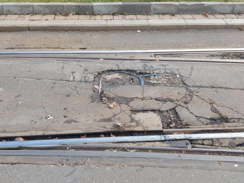

MesajTrimis: Mar 04 Mar 2025 22:38:07    Titlul subiectului: 220920
Cum credeti ca va arata sina peste 5 ani, daca acum este asa ?

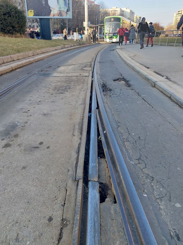

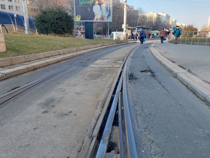

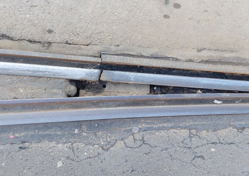

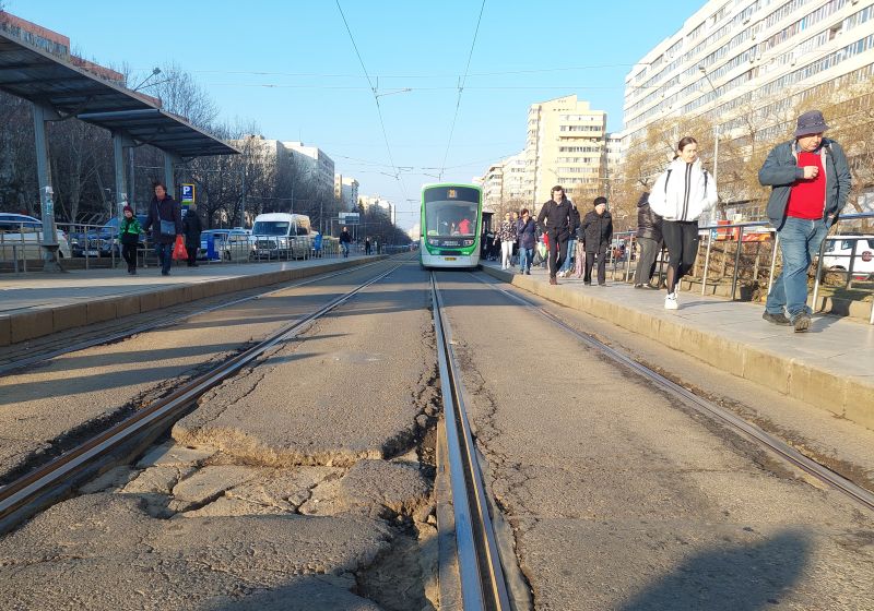

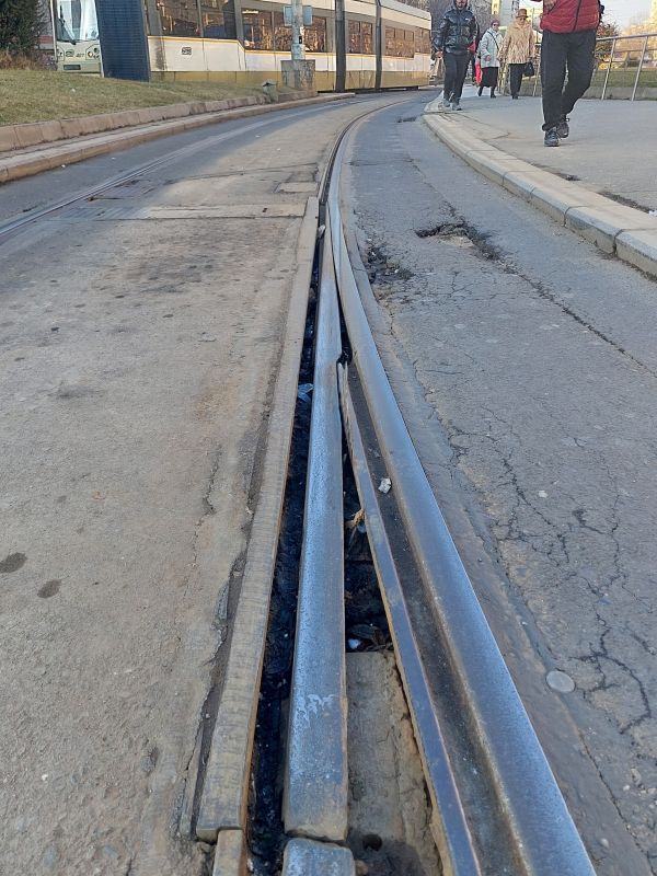

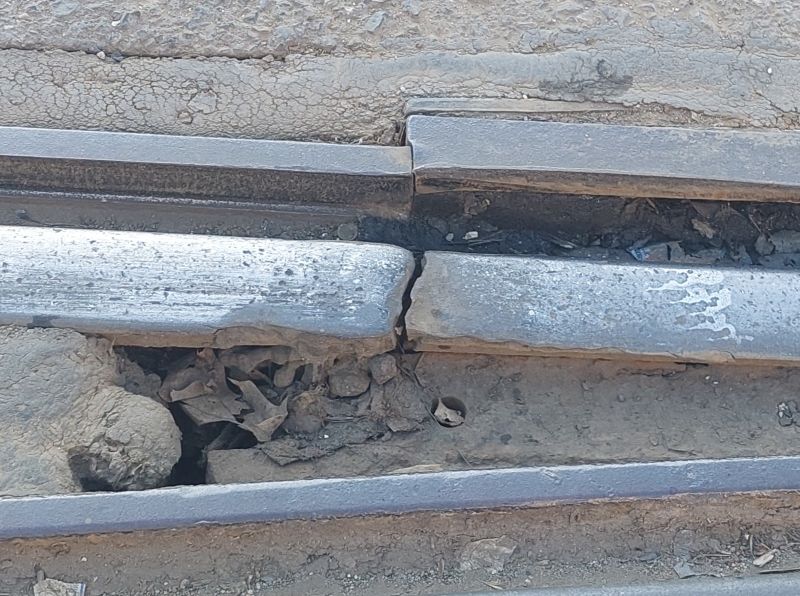

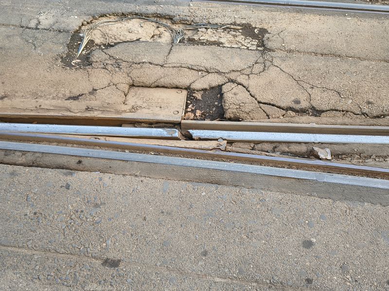

MesajTrimis: Vin 21 Mar 2025 22:29:16    Titlul subiectului: 221030
Avem tramvaie noi, dar priviti in ce stare este infrastructura. Si asta a fost o linie modernizata, in urma cu aproape 11 ani !
Pozele sunt facute in acelasi loc, ca si in postarile precedente, la Obor, in statia lui 21, sens spre Colentina, imediat dupa macaz. A trecut aproape o luna si nici o schimbare !
Acum intreb si eu, cei de la STB nu trebuiau sa verifice, in special macazurile, macar o data la cateva zile ?
O alta intrebare, in conditiile astea, cati ani vor rezista noile tramvaie ?

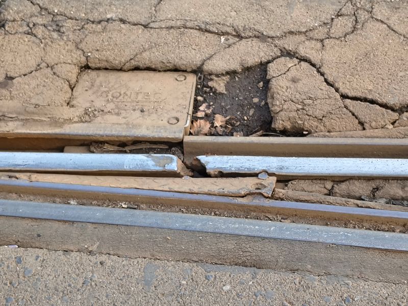

MesajTrimis: Vin 21 Mar 2025 22:47:09    Titlul subiectului: 221031
Sina este rupta si pe celalat sens, spre Sf. Gheorghe, tot langa macaz.
Am facut si doua filmulete
Primul, cand trece un tramvai nou, in zona unde sina este rupta: https://www.youtube.com/watch?v=_kAEBj560tY
Al doilea filmulet cu un tramvai V3A-CH-PPC: https://www.youtube.com/watch?v=WCNAeHp8fQo

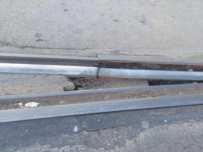

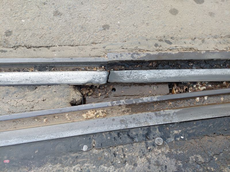

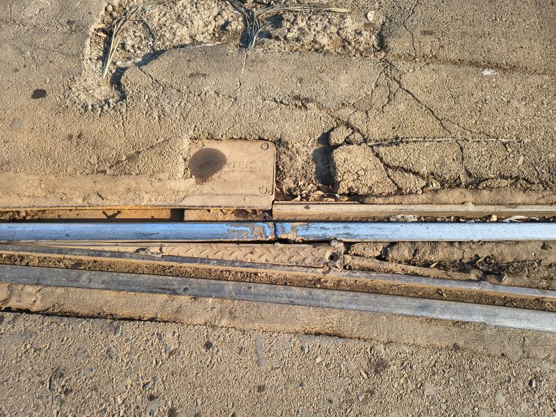

MesajTrimis: Sâm 19 Apr 2025 12:16:54    Titlul subiectului: 221336
Cu cateva zile in urma cei de la STB au raspuns la petitie, au spus ca au verificat in teren si au sudat ruptura de sina, de la intrarea in statia Obor (inainte de macaz), sens spre Colentina. Ieri am fost in zona si situatia se prezenta asa cum o vedeti in poze, adica ruptura tot acolo era.
Deci, cine minte ? Cei care mi-au raspuns la petitie sau cei care au spus ca au sudat sina ?
Oare a fost sudata sina si s-a rupt iar ?

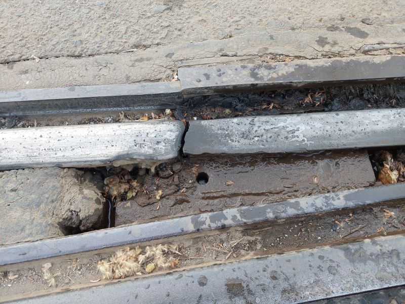

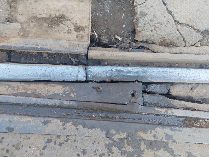

MesajTrimis: Mie 16 Iul 2025 20:16:34    Titlul subiectului: 221868
Cum arata sina pe celalalt sens, vis-a-vis de ce am pozat in ultima postare, tot inainte de macaz. Din cate vad au fost ceva tasari in unele zone sina s-a lasat. Asta sa fie motivul pentru ceea ce vedeti in poza ?
Pe aici circula tramvaie noi.

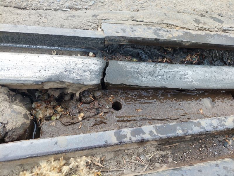

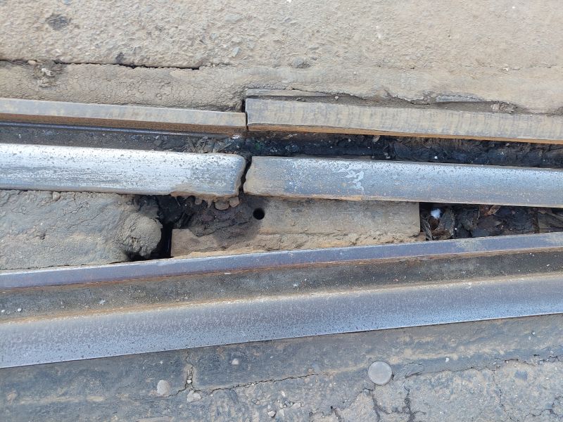

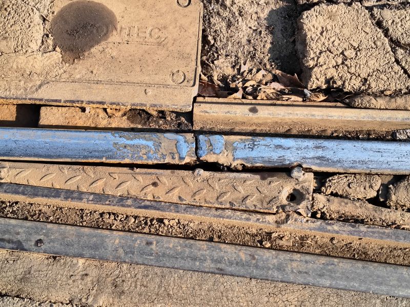

MesajTrimis: Dum 24 Aug 2025 15:56:54    Titlul subiectului: 222162
Au sudat sina dar problema de fond nu a fost rezolvata, ma refer la cea cu tasarea.

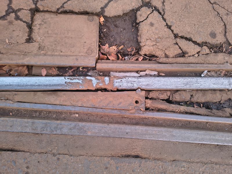

MesajTrimis: Joi 11 Sep 2025 22:07:52    Titlul subiectului: 222259
Ai avut dreptate, "minunea" nu a tinut mult.....

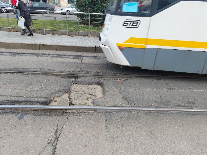

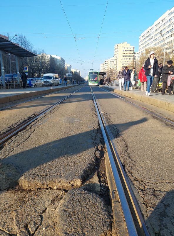

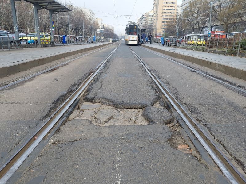

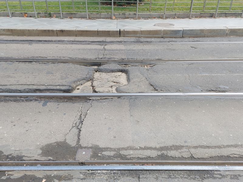

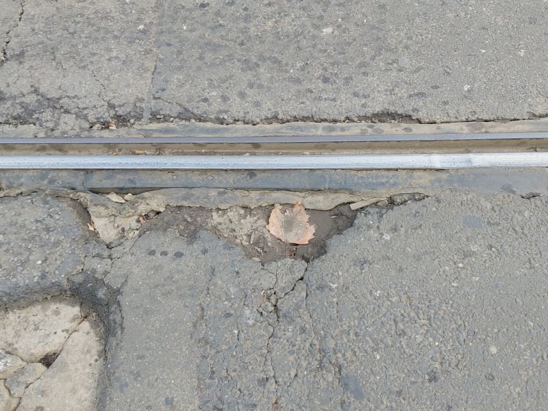

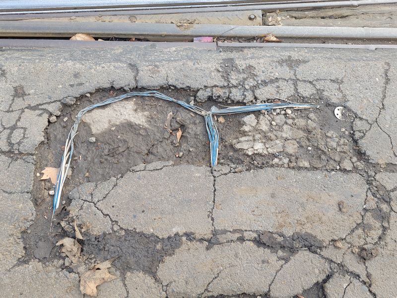

MesajTrimis: Mie 25 Feb 2026 08:16:36    Titlul subiectului: 223270

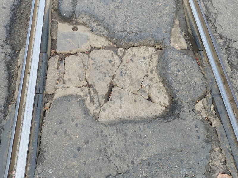

Linia 21 e deja varza, in ritul acesta cred ca trebuie din nou modernizata. Articolul se gaseste aici
Așa arată acum calea de rulare a tramvaielor 21 de pe Șoseaua Colentina. Ninsorile au distrus și asfaltul de lângă șine. „La fel e în tot cartierul”
Nu numai infrastructura rutieră din București a avut de suferit din cauza episoadelor de ninsoare și îngheț-dezgheț de săptămâna trecută, ci și căile de rulare ale tramvaielor. Un bucureștean arată, în mediul online, starea asfaltului de pe Șoseaua Colentina, pe unde trec tramvaiele cu indicativul 21.
Cum arată după ninsoare asfaltul de pe calea de rulare a tramvaielor 21
Ninsorile din București au degradat extrem de mult asfaltul de pe străzile din București, întregul oraș transformându-se mai degrabă într-un circuit pentru curse cu obstacole din cauza gropilor.
Nici căile de rulare ale tramvaielor nu au scăpat, căci iată cum arată asfaltul de pe linia 21, de pe Șoseaua Colentina:
Cel care a publicat imaginile spune că „așa a ajuns să arate linia de tramvai în zona Sportului/Cornișor”.
Oamenii precizează, în secțiunea de comentarii a postării de pe grupul „EȘTI DIN SECTORUL 2”, că șinele, de fapt, nu sunt distruse, ci doar asfaltul de lângă ele. Altcineva spune că toată infrastructura de transport a tramvaielor din Colentina și de la Veranda este degradată.
