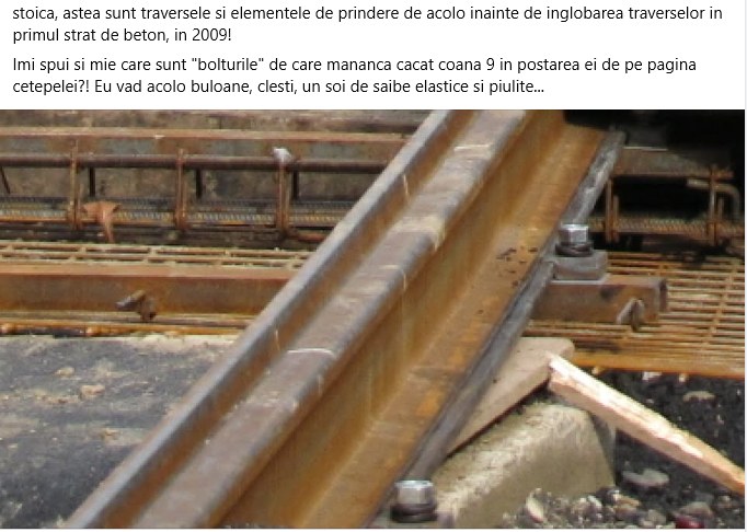

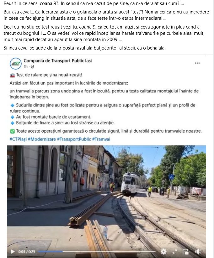

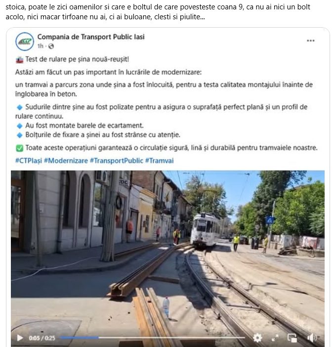

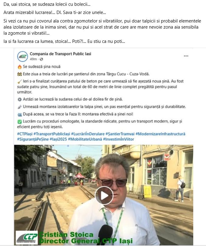

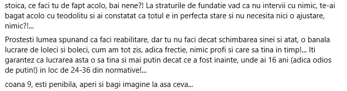

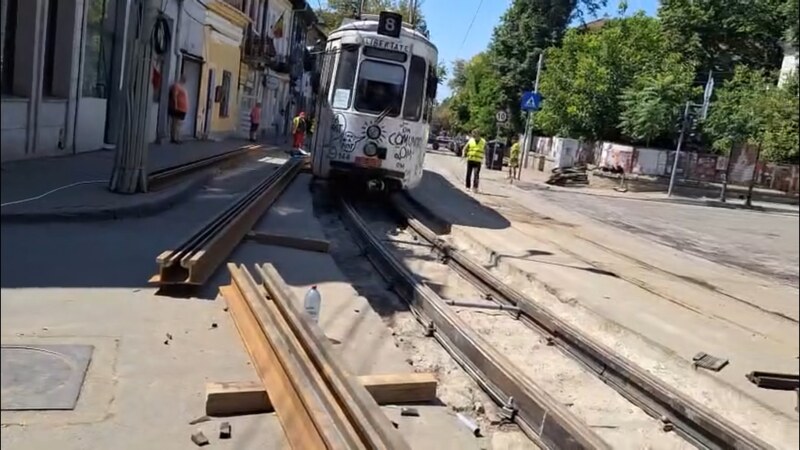

Cetepeaua a publicat azi o filmare in care arata clar ce hal de lucrare face pe Cuza Voda!
Am decupat din film scalambaielile stoicii si sunetul in intregime, ca-s balast, am lasat doar imaginile cu lucrarea.
Bai nene, eu asa ceva nu am mai vazut pana acum! Te crucesti pur si simplu!...
Au spart betonul pana la nivelul traverselor, au scos sinele existente dintre buloane, au sudat cupoane de sina noua si apoi le-au asezat cu macaraua intre buloanele vechi, pe care le vedeti si voi in imagini care si cum sunt! Apoi vor turna la loc strat de beton in locul celui spart si vor asfalta.
Deci nu vorbim despre nici o reabilitare a liniei pe Cuza Voda, ci pur si simplu de inlocuirea sinelor! Nimic la infrastructura si doar aceasta aiureala la suprastructura!
Faptul ca nu s-a intrervenit cu nimic la infrastructura si la suprastructura nici macar nu s-au schimbat sau rearanjat traversele, ci doar s-a schimbat sina, ne arata ca liniile de tramvai sunt exploatate necorespunzator, tramvaiele distrug sina cu mult inainte de expirarea duratei normate si nu se face intretinere deloc sau se face necorespunzator.
Este pur si simplu revoltator ce se vede in filmarea pusa azi de cetepea!...
