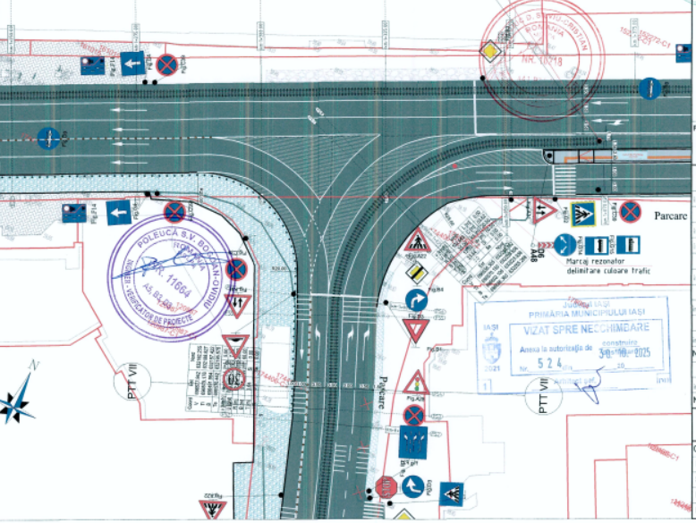

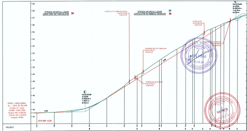

Din documentatia tehnica observ ca la ambele "despartiri" ale sensurilor nu se vor face legaturi ( ma refer aici la Pasajul Sf. Vineri si la cladirea BCR ) . Consider ca ar fi importante , chiar daca vor fi folosite doar in unele situatii . De asemenea , inclinatia rampei de pe Sf.Lazar in combinatie cu virajul efectuat nu va cauza probleme ? ma gandesc aici la conditii de umezeala sau zapada / gheata .

Se zice ca declivitatea va fi ameliorata la 6%, e mai redusa decat la Padurii.
S-au facut ameliorari in proiect, precum ca vor fi 5 statii in loc de 3, vom avea 2 in zona Hotel Hampton. Sensul spre Podu Ros e la bordura acum de la macaz si statia de pe Sf. Lazar a fost mutata mai aproape de Palas si Sala Polivalenta.

Poate nu stiu eu sa inteleg diagramele alea, dar astia chiar nu au putut sa includa o amarata de pista de biciclete in proiect? Au facut o satra de benzi pentru masini. De ce nu renunta la o banda ca sa faca pista din ea???

Tot proiectul mi se pare o aiureala e nedescris. Am citit azi un articol in ZDI in care cica detaliau proiectul. Linia de pe 7 noiembrie e cand pe stanga cand pe centru ,sensul unic e si nu e mai la deal. Pe A Panu linia spre Palat e pe dreapta incepand de la Hotel Europa(probabil ca trebuie mutat macazul de acolo din intersectie pentru a realiza curba dinspre E Doamna spre A Panu in configuratia dorita) ,linia de intoarcere e pe centrul strazii(?!).
Nu mai mantioanez multe alte probleme ale actualului "proiect" , sunt prea multe.
Exista o solutie mult mai simpla si mult mai ieftina pt toata aceasta tarasenie , solutie care a mai fost specificata pe aici.
