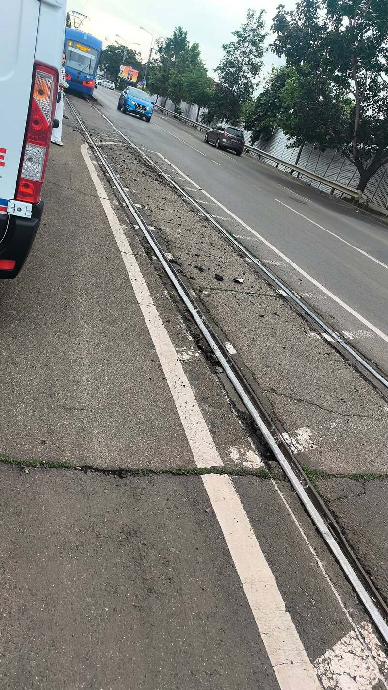

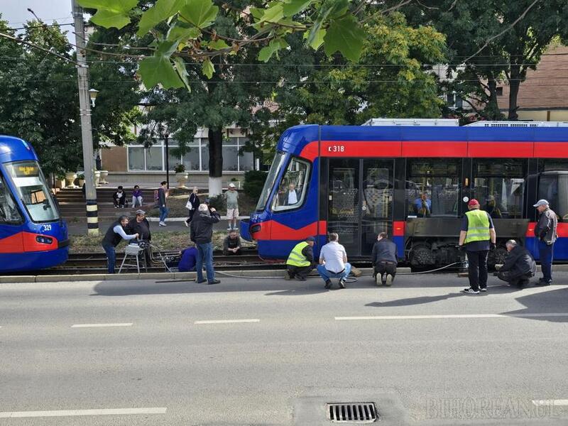

In dimineata zilei de luni 15 iunie Astra Imperio 318 a deriat in zona statiei Piata Rogerius pe sensul spre Olosig. Tramvaiul s-a oprit undeva inaintea trecerii de pietoni spre Spitalul de Copii. Shocked Nu inteleg cum vatmanul a reusit sa se deplaseze ~100 de metri din locul deraiereii pana sa se opreasca , nu a simitit ca ceva nu este in regula? Aceasta este prima deraiere a unei Astre pe traseele din Oradea. Culmea portiunea respectiva ar trebui sa fie cea mai buna din Rogerius. Bine ca se tot carpeste in zona cu sine reciclate de la alte lucrari... Poze din articol si de pe grupul Info trafic Bihor & Oradea.
Bihoreanul:
Tramvai Astra deraiat în Oradea, în Rogerius. Circulație blocată două ore
Circulația tramvaielor în Oradea, în cartierul Rogerius, a fost întreruptă timp de mai bine de două ore, luni dimineață, după ce un tramvai Astra a deraiat.
Incidentul s-a produs în jurul orei 7.20, în apropiere de piață.
Oprirea circulației a fost provocată de deraierea celui de al treilea boghiu de la vagonul Astra, a declarat BIHOREANULUI la fața locului Marius Nicoruț, directorul tehnic al OTL.
Potrivit acestuia, cel mai probabil, incidentul a fost cauzat de o defecțiune a tramvaiului.
„Vom investiga în depou cauza defecțiunii”, a precizat Nicoruț, care a condus operațiunea de repunere pe șine.
Garnitura a fost repusă pe șine în jurul orei 9.45, cu ajutorul unui cric de mare putere, iar circulația tramvaielor a fost reluată.

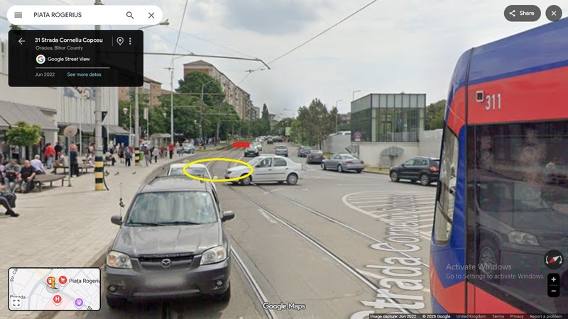

Din ce vad in poza nu este nici un macaz si este mai bult linie dreapta. Ori vatmanul e varza ori tramvaiul ?
Ultima vizita: 15/Iul/2026
Mesaje: 2269
MesajTrimis: Joi 18 Iun 2026 11:26:12    Titlul subiectului: 223732
Nu este macaz , este o curba in forma de S. Tramvaiul a deraiat la iesirea din curba (incercuit cu galben) si s-a oprit dupa aproximativ 100 de metri (marcat cu rosu). Defectiune a tramvaiului cum era insiunat in articol nu stiu daca a fost deoarece a circulat de atunci , viteza nu prea putea sa aiba deoarece tocmai iesea din statie si trebuie sa treaca un sens giratoriu si o intersectie. Cum am spus in postarea initiala , infrastructura in tot cartierul Rogerius este veche si uzata , ar fi trebuit de mult modernizata. De cativa ani se intervine aproape zilinic pentru a se face carpeli in zona. Singurul aspect dubios fata de vatman este ca nu a oprit imediat dupa deraiere sau poate chiar nu a simtit pana a iesit de pe partea asfaltata.
318 a deraiat in timp ce redactam acest mesaj , din nou , in aproximv acelasi loc , de data asta in curba de la intersectia strazilor Transilvaniei cu Corneliu Coposu. 3 dintre autobuzele care ar fi trebuit sa iasa dupa-masa pe alte trasee circula in locul tramvaielor. Acum deja este ingrijorator ca acelasi tramvai deraiaza in acelasi loc la 3 zile distanta cand timp de 5 ani nu au avut nici o deraiere in oras.

In ambele cazuri tramvaiul a deraiat in zona strazii Transilvaniei, prima data undeva in fata hotelului Melody, iar mai apoi la intrarea in curba catre Piata Rogerius, deci relativ in zona in care linia a fost recent schimbata. Este interesant cum in ambele cazuri a deraiat 318, cu boghiul 3, si nu alte tramvaie Astra, Tatra sau Siemens care au circulat pe aceeasi linie.

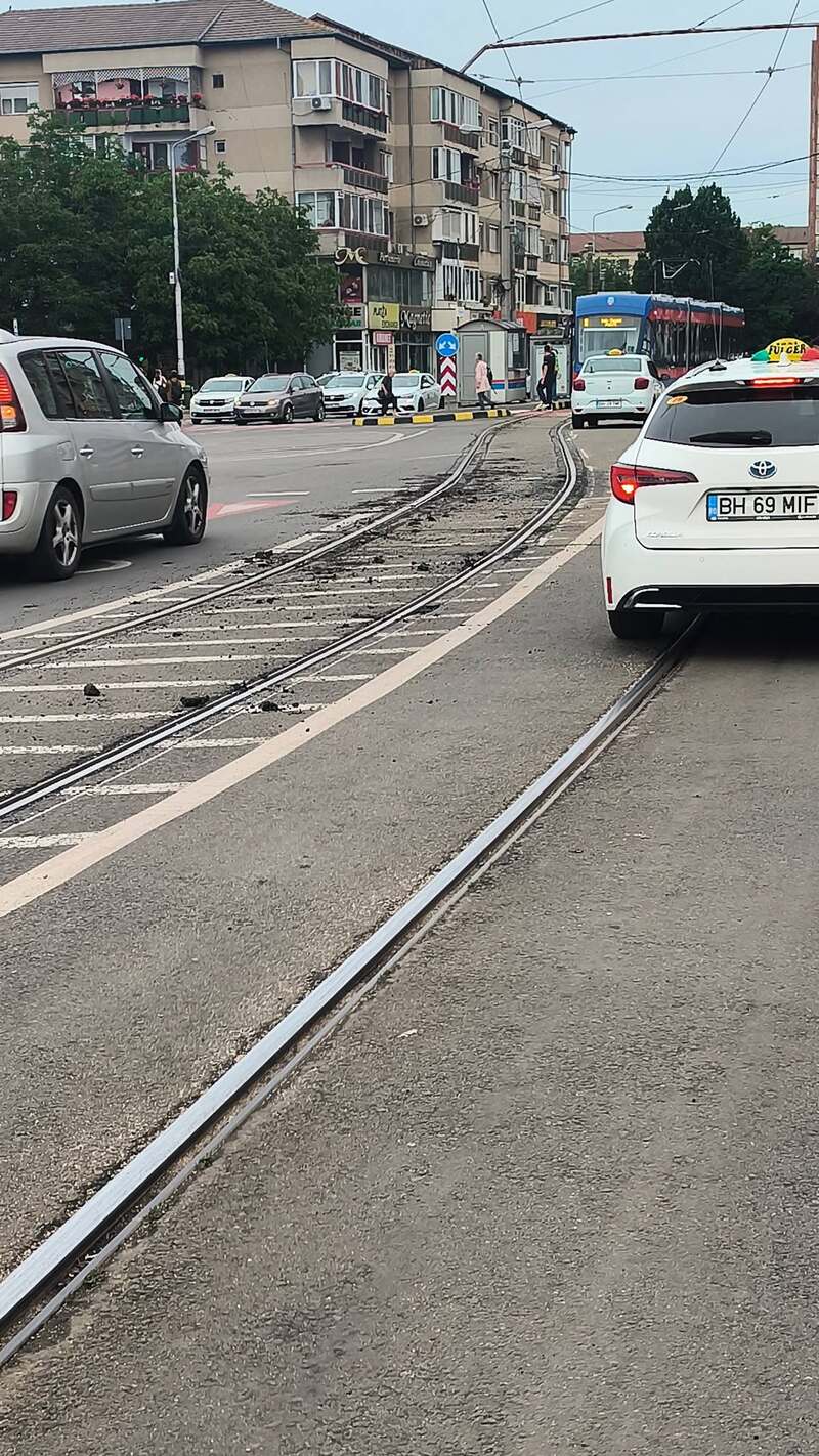

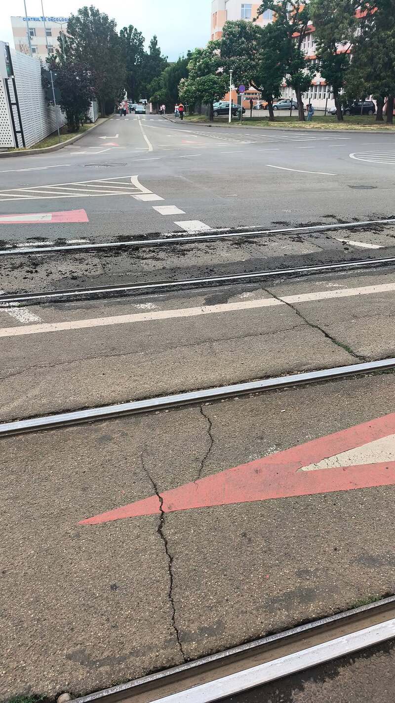

Ieri dupa-masa , ULF-ul 51 a deraiat in zona Lotus. Twisted Evil Circulatia tramvaielor spre Rogerius fiind suspendata pentru "reparatii" , singurul capat ramas disponibil a fost Iosia astfel ca toate tramvaiele au fost trimise acolo. S-a circulat pe linia 2 si in directia opusa acesteia (2N), cu ce afisaje s-a nimerit. Intre Nufarul si Piata Mare au fost introduse autobuze. Toate ULF-urile au fost retrase dupa deraiere. Nici azi nu a circulat niciunul. Cauza deraierii ar fi linia care s-a dilatat de la caldura. Portiunea respectiva este intr-o stare destul de buna si nu ar fi nevoie de reabilitarea ei urgenta. Poze din articol.
Filmare cu repunerea tramvaiului pe sine: https://www.facebook.com/reel/1745718816747536/?rdid=2y4LTWER6I8AyBmQ&share_url=https%3A%2F%2Fwww.facebook.com%2Fshare%2Fr%2F1Bv7xuf4GV%2F .
Bihon: Un tramvai Siemens a deraiat în apropiere de Lotus Center. Lucrările de pe strada Transilvaniei, aproape finalizate
În jurul orei 18:20, un tramvai Siemens Ulf a deraiat în zona stației de lângă Petrom, de lângă Lotus Center, pe sensul spre strada Cantemir.
Potrivit directorului tehnic al OTL, Nicoruț Marius, tramvaiul a deraiat cu roțile de la portalul 1 (prima osie), „din cauza unei probleme la linia cale (o supralărgire)”.
Vehiculul a fost repus pe șine, iar defecțiunea la calea de rulare a fost remediată provizoriu, urmând ca în zonă să fie efectuate lucrări.
Lucrări aproape finalizate pe strada Transilvaniei
Așa cum Bihon.ro a mai relatat, OTL efectuează lucrări la calea de rulare pe tronsonul Piața Rogerius – Pod CFR. În cursul zilelor de sâmbătă și duminică, 4 – 5 iulie, pe respectivul tronson, pasagerii au putut circula cu autobuzul T9, care făceau legătura între Biserica Emanuel și Podul CFR.
Directorul tehnic a mai explicat pentru Bihon.ro că în cursul acestei nopți (duminică, 5 iulie – n.red) lucrările vor fi finalizate, urmând ca zilele următoare să fie asfaltată zona.
