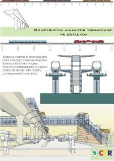

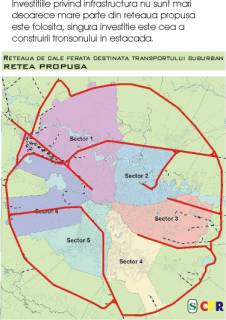

MesajTrimis: Lun 27 Mar 2006 00:32:34    Titlul subiectului: * Posibila retea de tren urban? 59323
Iata schita retelei de tren urban.
Linia care va contine estacada va fi București Vest-București Progresul. Evident, daca se concretizeaza proiectul:

MesajTrimis: Lun 27 Mar 2006 13:09:13    Titlul subiectului: 59329
Linia București Vest - Răzoare - Progresul nu are nici o șansă de a atrage "trafic util" care să îi justifice existența așa cum e acum, fix pe acest traseu - mă refer la un număr suficient de mare de "navetiști" care să folosească trenul pentru a ajunge la servici și înapoi. Chiar nu e evident faptul că merge numai prin mahalale și pe lângă falimente industriale?!
De ce să nu proiectăm de la 0 (zero) o altă rețea coerentă de căi ferate pentru nevoile anilor 2006-2016? De exemplu construcția unei gări strict pentru traficul urban în zona Pipera-Aviatorilor, cu legătură directă la metrou - și o cale ferată de acolo până la Săftica, trecând obligatoriu pe la aeroport, de exemplu?
MesajTrimis: Lun 27 Mar 2006 14:45:31    Titlul subiectului: 59333
Dacă tot ai pus problema refacerii de la zero aș dori să știu:
1. Ce fel de gară a trebui să fie Aviatorilor / Pipera: de tranzit sau "înfundat"?
2. Într-adevăr, legătura cu aeroportul ar fi mai mult decât necesară.
3. Gara Aviatorilor se află la o depărtare destul de mare de centru, dar destul de aproape de magistrala care merge la Constanța. Asta înseamnă că:
-Gara Aviatorilor ar fi potrivită mai degrabă pentru trenuri de tip S-Bahn decât U-Bahn
-Ar putea prelua trenurile sezoniere București-Mangalia (cel puțin teoretic), degrevând Gara de Nord de aglomerația exagerată care precede un astfel de tren.
Dezvoltarea unei rețele coerente de tren urban și suburban ar putea constitui o concurență serioasă pentru dube. Greșesc?
MesajTrimis: Lun 27 Mar 2006 14:50:17    Titlul subiectului: 59334
Nu cred ca se va concretiza un proiect de tren urban pe amplasamentul actual al liniilor industriale CF. Asta una. Daca ar fi s-o faca, nu este absolut necesar sa fie facuta dublu-sens, daca circulatia se face corect dispecerizat, pot fi suficiente 2-3 zone/statii cu linie dubla pentru intersectare. Nu cred ca se pune problema unui trafic atat de intens incat sa justifice investitia in linie dubla. Apoi alimentarea, nu vad de ce n-ar fi facuta in 600/750 Vcc, ca sa poata circula pe acolo si un fel de tramvaie/metrouri modificate.
MesajTrimis: Lun 27 Mar 2006 15:22:40    Titlul subiectului: 22222 19263
Catalin Ghita a scris:
1. Din desenul potat de mine, rezultă că rețeaua de tren U-Bahn/S-Bahn nu va fi complet separată de rețeaua de trenuri interurbane. Ca urmare, vor fi porțiuni comune cu trenurile interurbane iar o alimentare la 600-750 V nu văd cum ar putea fi efectuată din moment ce o locomotivă electrică folosește 27000V.
2. Sunt vizate unele căi ferate industriale. Mi se pare cel puțin ciudat că exact acea linie care trece prin mahalale se dorește a fi refăcută pe estacade. Oricine care se uită pe hartă își poate da seama că nu se obține prea mare lucru dacă "cocoți" trenul pe estacade, dar...
MesajTrimis: Lun 27 Mar 2006 15:22:40    Titlul subiectului: 59337
2. Sunt vizate unele căi ferate industriale. Mi se pare cel puțin ciudat că exact acea linie care trece prin mahalale se dorește a fi refăcută pe estacade. Oricine care se uită pe hartă (nu zic de mine, care sunt pasionat de geografie) își poate da seama că nu se obține prea mare lucru dacă "cocoți" trenul pe estacade, dar...
