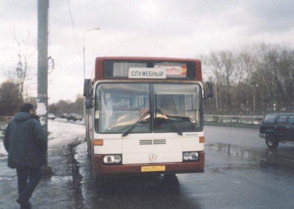

2. Rossianin privit din față
3, În continuare voi posta poze cu varianta standard a "Cetățeanului Rus". E vorba de AKA 5225
4. AKA 5225 văzut din lateral

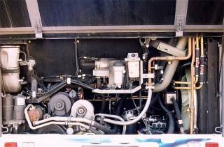

2. Motorul Citaro-ului de 15 m.

Sitemul de răcire al Mercedesului O 530 (standard, lung și articulat) diferă radical de cel al Rocarului de Simon. Ventilatorul este montat PARALEL cu direcția de mers (și nu perpendicular, ca la autobuzele la care ventilatorul e pe fulie). Pote că e mai eficient. Din desen nu se observă clar dacă e acționat de motor hidraulic sau de motor electric.
În legătură cu montarea motorului. Ideea a fost de a mări capacitatea lunetei și, implicit, de a face autobuzul mai luminos. Practic, s-a recurs la o soluție de compromis:
-podea joasă 100 %
-motor orizontal, plasat pe stânga, îngreunând mult accesul pasagerilor care vor să stea pe scaunele din spate; ei trebuie să se "cocoațe".
Este o soluție mai rar întâlnită și, aș putea spune, originală, dar nu tot ce e original e și bun. Din acest punct de vedere, consider că Irisbusul a găsit o soluție (mai) bună. A așezat motorul vertical, transversal, într-un compartiment situat în spatele ușii a III-a, micșorând luneta, dar asigurând un oarecare spațiu. Capacitatea Irisbusului de 12 m e de 107 pasageri în timp ce capacitatea Mercedesului Citaro tot de 12 m e de 66 pasageri. Și mai este ceva. Dacă se depășește capacitatea specificată în fișa tehnică, s-ar putea ca garanția să nu mai fie valabilă.

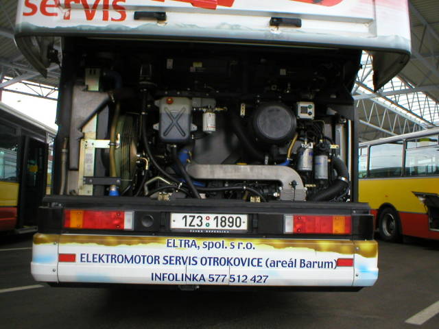

ENGINE
• IVECO F2BE0682D (EURO 3) - Vertical, transversally mounted linear six-cylinder four-stroke Diesel engine with direct fuel injection - Provided with a turbocharger - With cooling of sucked air - Power output .................................213 kW / 2050 rev/min - Torque................................. 1100 Nm / 1080-1800 rev/min - Cylinder capacity ................................................. 7.8 litres - Water-cooled - The cooling circuit consists of brass piping and silicone fittings
- The cooler fan is driven hydrostatically
Poți să spui ce înseamnă acționare hidrostatică? E cumva vorba de acționare hidraulică?
Postez o poză cu motorul autobuzului Karosa Irisbus 18. Și mai este o problemă: Cea a centrului de greutate care, în cazul autobuzelor cu motor transversal este mult deplasat în spate. Problema se pune astfel. Ce e mai important în cazul autobuzelor cu podea joasă care, oricum, au probleme de spațiu
-să asiguri un comfort cât de cât pasagerilor, recurgând la soluții tehnice atipice și mai puțin performante, gen motor transversal transmisie în unghi de 90 de grade și , nu în ultimul rând, lunetă mult mai mică decât în mod normal?
-să asiguri o transmisie fiabilă, luminozitate sporită și un salon extrem de strâmt al pasagerilor, cu o capacitate de 66 locuri?

MesajTrimis: Lun 13 Feb 2006 14:20:45    Titlul subiectului: bbbbbbb 58365
Chiar ma mira treaba asta - actionare hidrostatica la un simplu ventilator! Varianta se foloseste in general la locomotive, unde e vorba de putere mare. Dar asta e, baietii au ales si au pus in practica.
Actionarea hidrostatica este o actionare hidraulica (miscarea se transmite prin intermediul unui lichid - de obicei ulei).
MesajTrimis: Lun 13 Feb 2006 17:27:50    Titlul subiectului: 58377
Soluția motorului electric este mai simplă, dar se pune problema cât de fiabil e senzorul care declanșează motorul electric aferent ventilatorului. Într-adevăr, la autoturisme, electroventilatorul este folosit frecvent, dar autoturismul circulă, în medie, o oră pe zi, în timp ce un autobuz urban funcționează, în medie, undeva între 9 și 10 ore. Una e ca electroventilatorul să nu pornească la un autoturism și alta e să nu pornească la un autobuz. E drept că ventilatorul hidraulic sau cel acționat prin intermediul curelei consumă mult mai mult din puterea motorului (funcționând tot timpul), dar e mai sigur.
La acest topic se vorbea de niște Iveco-uri (nu s-a precizat exact modelul). Ca urmare, îndreptați-vă atenția (și) către Iveco City. Se pare că e înrudit cu Irisbusul, având în vedere că poziționarea motorului este tot transversală, câștigându-se spațiu pentru salonul pasagerilor (e drept că în detrimentul randamentului transmisiei).
Ideea aducerii Mercedesurilor Citaro e discutabilă indiferent de orașul în dotarea căruia ar urma să intre din cauza capacității extrem de reduse. Practic, 10 Irisbusuri echivalează cu 16 Citaro. Și dacă, prin absurd, RATB ar achiziționa autobuze Citaro articulate, problema nu ar fi rezolvată decât în mică măsură. Capacitatea de transport al unui Mercedes articulat vizavi de manevrabilitatea dificilă nu justifică achiziționarea modelului respectiv. Altfel spus, Mercedesul O 530 G este prea puțin încăpător față de cât de greu se conduce.

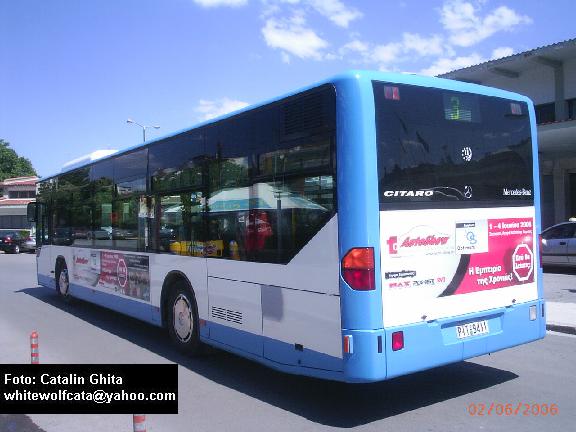

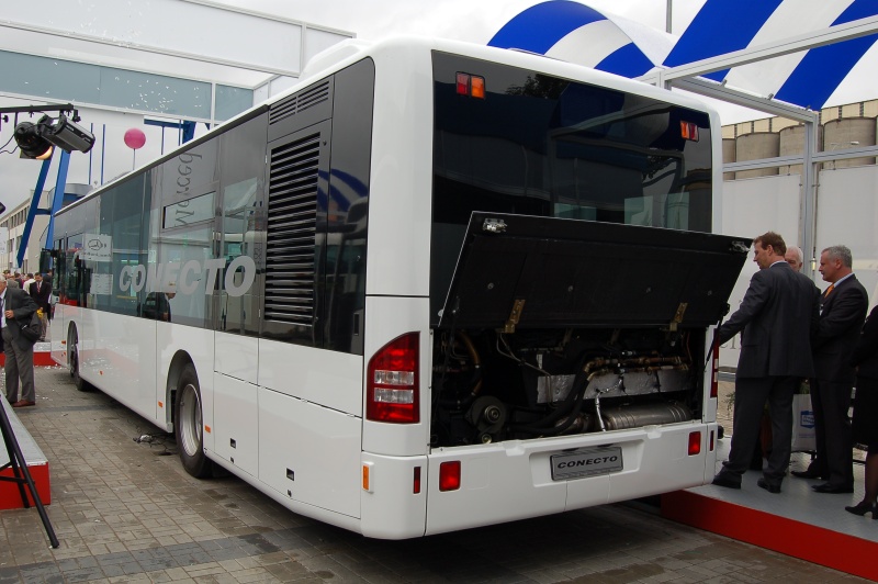

MesajTrimis: Mie 07 Iun 2006 15:04:12    Titlul subiectului: *Mercedes Citaro/Conecto din strainatate 60914
Citaro din Grecia (cel putin cele din orasul Larissa) sunt varianta in doua usi, partea din spate fiind mai ridicata. In partea din spate scaunele sunt montate cu spatele spre peretii laterali ai autobuzului, astfel ca oamenii stau fata in fata.
