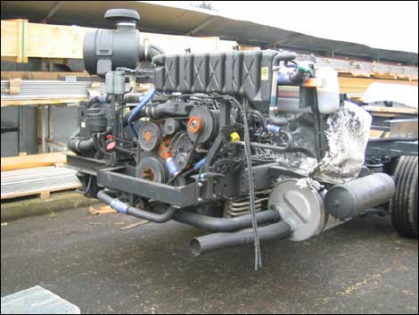

MesajTrimis: Vin 03 Feb 2006 02:01:55    Titlul subiectului: 14718
Cărui tip de autobuz aparține motorul respectiv? Cum e răcit?

MesajTrimis: Vin 03 Feb 2006 12:57:18    Titlul subiectului: 14735
Acrionare hidrostatica la vehicule rutiere, de strada? Nu am auzit. In primul rand, randamentul redus, in al doilea rand, pretul mare, costurile mari. Poate HIDROMECANICA. Asta la transmisie.
Ventilator HIDROSTATIC? Se merita aparatura asa scumpa pentru un amarat de ventilator? Hm...Si acel ventilator ce turatie o avea? Ce tip de motor rotativ? Cu pistoane radiale, axiale, cu palete? Merge in continuu?
Nu uitati: sistemele hidraulice sufera tare la variatii mari de temperatura. Din cauza lichidelor, care isi modifica vascozitatea functie de temperatura. La lichidele de calitate acest fenomen e mai putin sesizabil, dar sunt scumpe.
Probabil cuplajul intre elice si arborele pompei de apa este HIDRODINAMIC, adica un fel de ambreiaj hidrodinamic (turboambreiaj). A nu se uita: Ventilatorul mananca o parte buna din puterea motorului.De aceea multi producatori au inceput sa adopte un cuplaj flexibil intre ventilator si arborele sau antrenat de motor (hidraulic sau magnetic-vezi VOLVO 740 si 760). Frecarea paletelor cu aerul e mare. Un exemplu de motor de camion DIESEL racit cu aer: V8 de la camioanele TATRA. Cand accelereaza se aude un suierat puternic. Ei,acel suierat e de la ventilator. Si oricum acel ventilator consuma o parte din putere, datorita rezistentei la aer.

MesajTrimis: Vin 03 Feb 2006 13:07:13    Titlul subiectului: 14741
Tudor, si eu m-am mirat de solutia pentru ventilatorul ala, dar daca asa au ales oamenii........
Unele tatre mai folosesc si motoare Deutz, tot racite cu aer. E drept ca ventilatorul ala consuma din putere, dar si o pompa de apa consuma. In plus, ansamblul motor+ angrenaje auxiliare e mai usor la un motor racit cu aer decat la unul racit cu apa (numai vreo 30-40 de litri de apa pe care nu trebuie sa-i mai cari+un radiator de Cu). Inca nu am auzit de autobuze moderne cu motoare racite cu aer (doar microbuzul VW, facut pe sasiu de Kapfer)
OAB, daca vrei sa vezi cat de stabil e autobuzul, du-te pe Heathrow si fa o tura cu el. Ai grija la avioane ca au prioritate.
Motorul ala e racit cu apa. Al cui e nu am de unde sa aflu.
