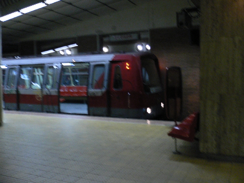

177, una dintre ramele I.V.A. care circula ca pe M2.
I.V.A./Astra REM 177

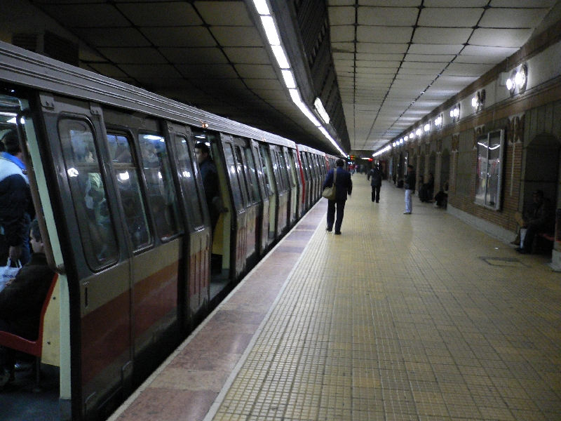

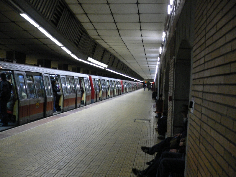

Un prieten din Timisoara mi-a dat niste poze cu niste garnituri IVA pe care lea pozat el cand a fost in Bucuresti, in noiembrie 2006. Stie cineva despre aceasta garnitura. Aveau o schema interesanta de vopsire.

MesajTrimis: Lun 14 Apr 2008 17:31:11    Titlul subiectului: ththtrr 91922
A fost mai mult de o garnitura cu schema asta de vopsire. Din cate stiu eu era opera celor de la Alstom.

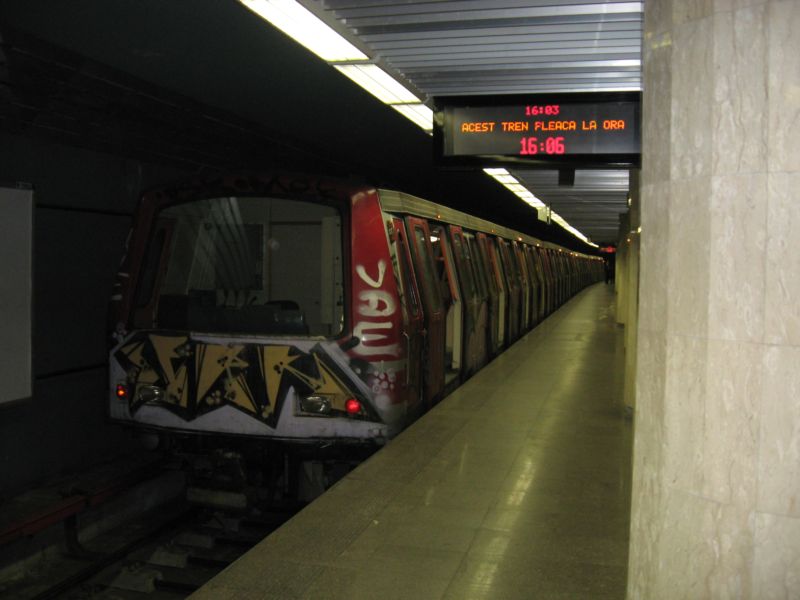

Mai erau inca 2 rame "concave" pe M1, nu stiu daca mai circula, poate sunt chiar cele mentionate de itb 139 (fiindca eu, personal, nu am vazut vreodata rame "concave" pe M4), cert este ca au anunturi foarte, foarte vechi, iar rama care se afla intre cele 2 rame "clasice" are schema galbena.
I.V.A. #010, una dintre putinele rame concave care au ramas "intregi"...

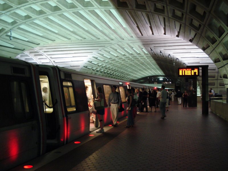

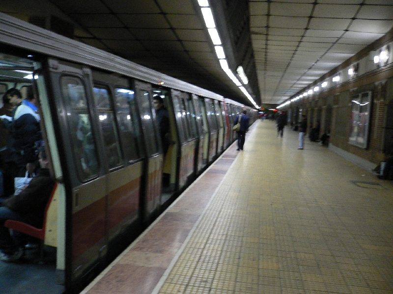

Rama romaneasca de metrou a fost copiata din punct de vedere al aspectului exterior dupa metroul din Washington DC. Iata niste poze cu metroul din Washington DC. Cand l-am vazut m-a izbit asemanarea cu metroul din Bucuresti (cu exceptia statiilor care sunt toate la fel si fara nici-o aspiratie artistica).
Cred ca practica e comuna in industrie. Tramvaiele Timis arata exact ca niste vagoane folosite in metroul din Boston si in transportul de suprafata din San Francisco.
Multe metrouri "moderne" folosesc acelasi design general menit sa foloseasca tuneluiri cu sectiune circulara. Retelele mai vechi au tuneluri cu sectiune recangulara (ineficienta) si folosesc vagoane de tramvai.
A fost normal sau "in practica" ca proiectantii sa se inspire dupa un model existent. De fapt sunt multe parti in Washington DC care arata foarte asemanator cu Bucurestiul modern.
Metroul din Bucuresti seamana cu cel din DC aproape ca doua picaturi de apa, la exterior. Singura diferenta mare este ca in DC ramele au o usa de serviciu pozitionata central in fata vagonului, impartind parbrizul in trei segmente egale. Postul de conducere se muta lateral (in loc de centru).

In cazul nostru, eu am considerat ca nu e vorba de nici un furt sau plagiat de idei, ci pur si simplu de solutii tehnologice adaptate de mai multi producatori/exploatatori.
Profilul asta a fost solutia gasita de mai multi proiectanti pentru metrourile din tunele cilindrice ca sa nu se creeze efectul de piston... Daca asta e unica asemanare pe care o gasesti, in mod sigur nu e vorba de un furt de idei Razz
Metroul newyorkez n`are in comun cu ramele IVA decat profilul trapezoidal.
