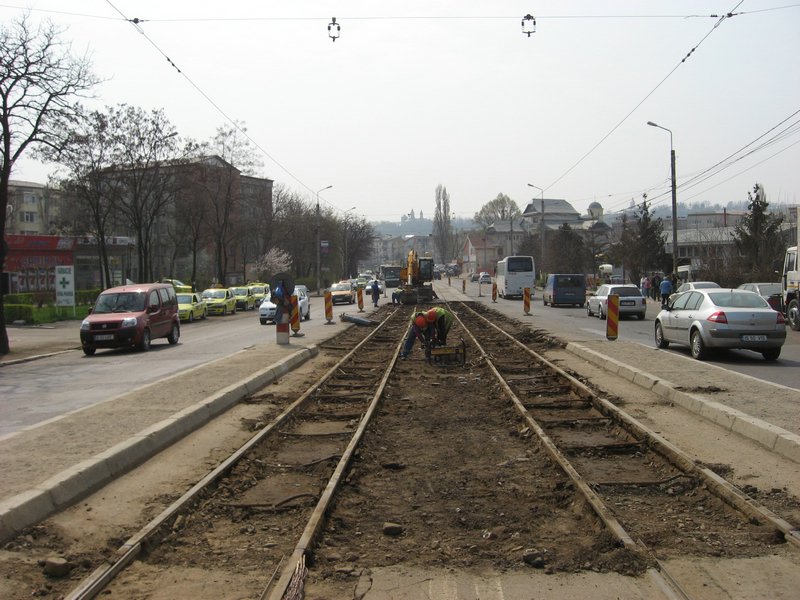

MesajTrimis: Mar 07 Apr 2009 16:27:22    Titlul subiectului: 109137
Debutul lucrarilor:

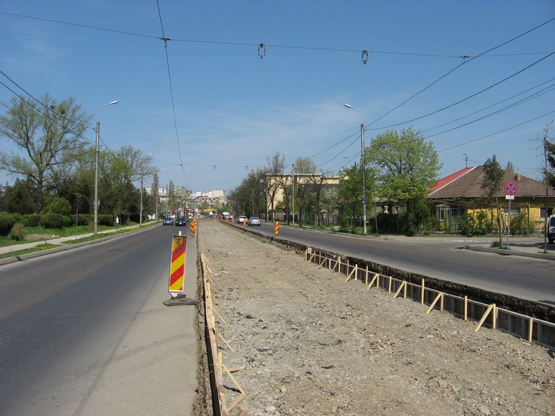

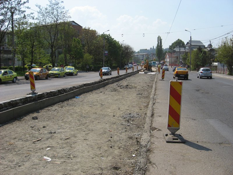

MesajTrimis: Dum 26 Apr 2009 16:32:27    Titlul subiectului: 110092
Se lucreaza in forta pe acest tronson. In numai o saptamana s-a terminat de sapat fundatia intre Pd. de Piatra si Gara Internationala, au fost realizate zidurile de sprijin si deja s-a inceput turnarea straturilor de balast. De asemenea, a fost atacata si portiunea cuprinsa intre Gara Internationala si Pasajul Nicolina, fiind aproape gata etapa de executie a sapaturii pana la cota de fundare. Se lucra si astazi.
Foto:
1-3 - intre Pd. de Piatra si Gara Internationala
4 - Gara Internationala - Pasaj Nicolina

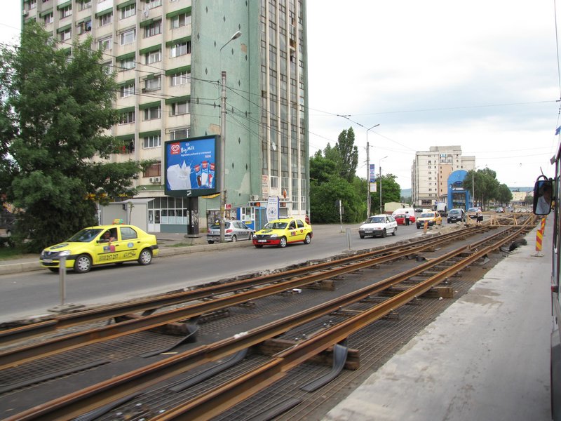

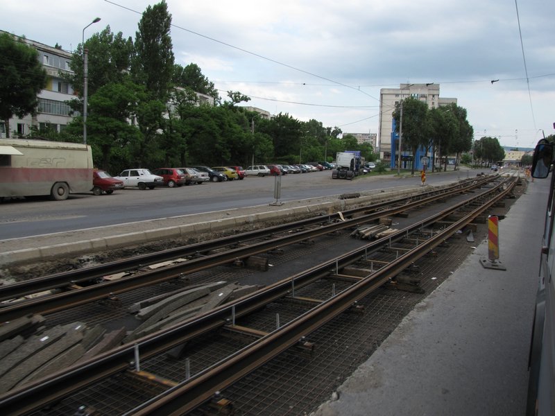

MesajTrimis: Sâm 23 Mai 2009 19:09:43    Titlul subiectului: 111385
23 mai 2009:
- Pd. de Piatra - Gara Internationala

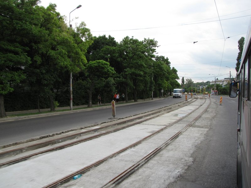

MesajTrimis: Sâm 23 Mai 2009 19:11:27    Titlul subiectului: 111387
