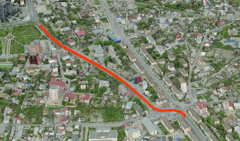

Reabilitare cale rulare Hotel Europa - Bucsinescu
MesajTrimis: Lun 23 Iul 2012 08:28:59    Titlul subiectului: Reabilitare cale rulare Hotel Europa - Bucsinescu 157527
Saptamana trecuta au inceput lucrarile de reabilitare a liniei de tramvai de pe strada Elena Doamna, pe tronsonul cuprins intre Hotel Europa si Bucsinescu, in cadrul proiectului "Dezvoltarea axei de transport Est-Vest in Municipiul Iasi", selectat din setul de proiecte al Planului Integrat de Dezvoltare pentru Polul de Crestere Iasi pentru obtinerea finantarii prin Programul Operational Regional, Axa Prioritara 1 - Sprijinirea dezvoltarii durabile a oraselor - potentiali poli de crestere (cu o componenta de finantare nerambursabila din Fondul European de Dezvoltare Regionala, unul din Fondurile Structurale ale Uniunii Europene) - etapa de finantare 2007 - 2013.
Constructor: SC Constructii Feroviare Iasi - Grup Colas SA
Tronsonul intrat in reabilitare este marcat in atasament:

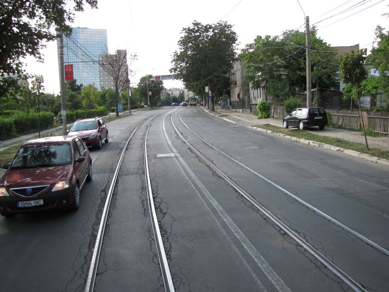

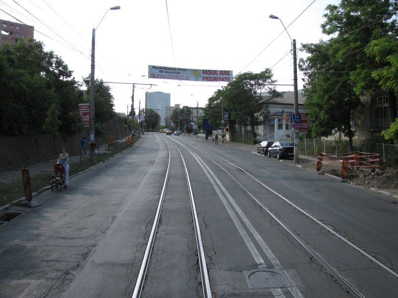

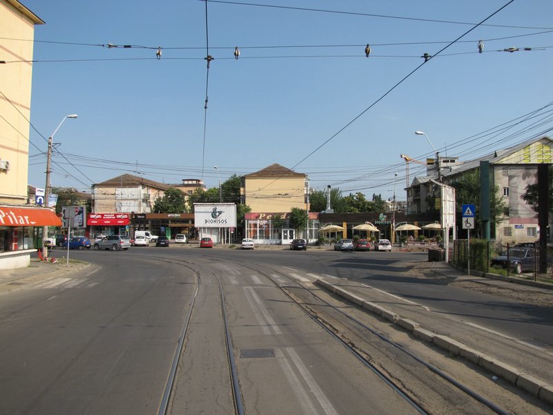

MesajTrimis: Lun 23 Iul 2012 08:55:51    Titlul subiectului: 157530

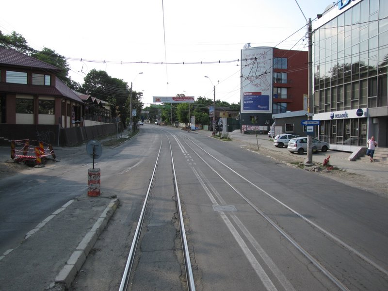

Starea tronsonului inainte de inceperea lucrarilor (uzura caii de rulare pana in Bucsinescu nu era nemaipomenit de mare comparativ cu alte tronsoane - chiar mai departe, spre Tudor si Mase Plastice, situatia fiind mult mai rea - insa nici cum pare din imaginile de mai jos, privelistea fiind mult atenuata de asfaltarile realizate periodic in zona liniilor):

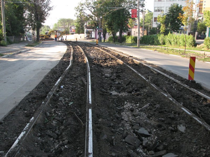

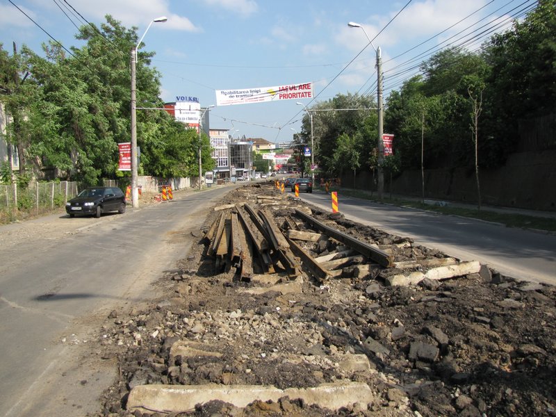

MesajTrimis: Lun 23 Iul 2012 09:14:38    Titlul subiectului: 157532

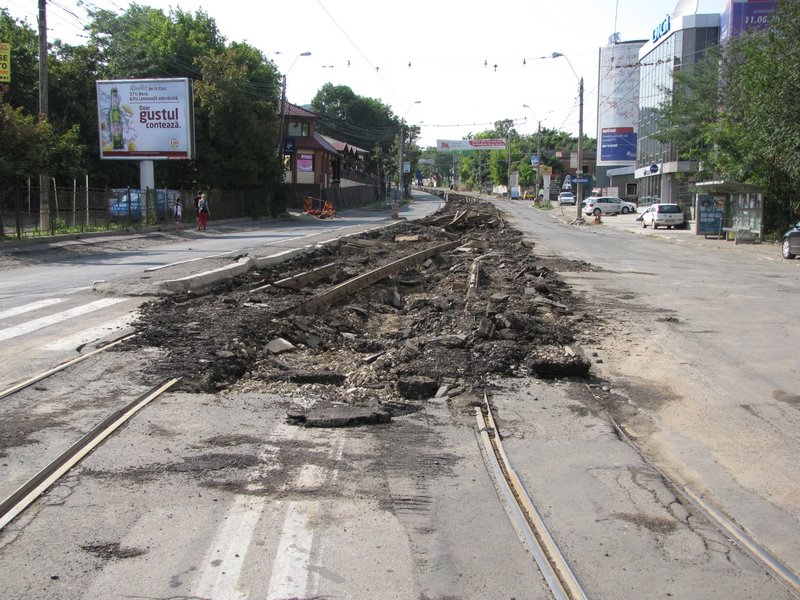

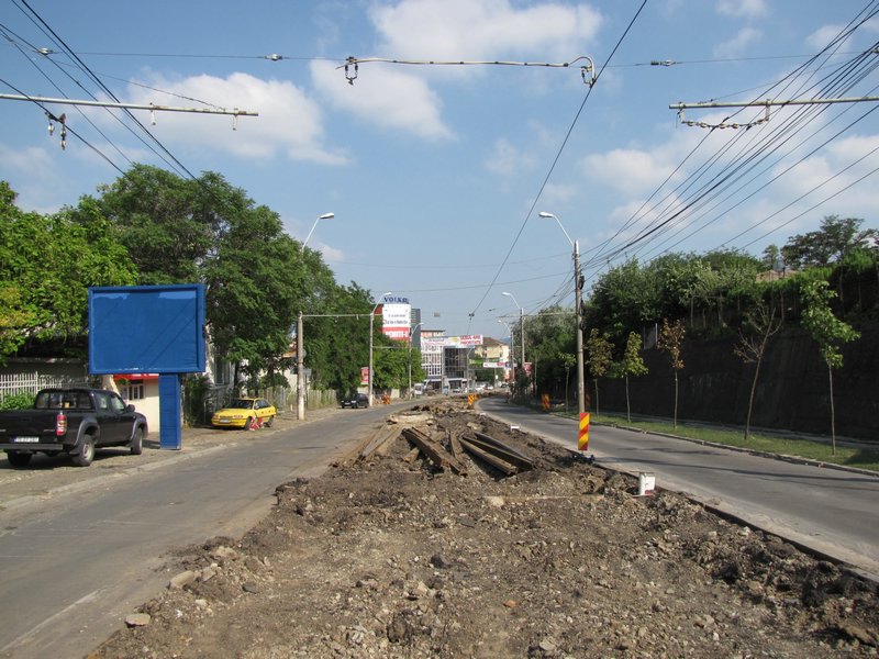

Inceperea lucrarilor:

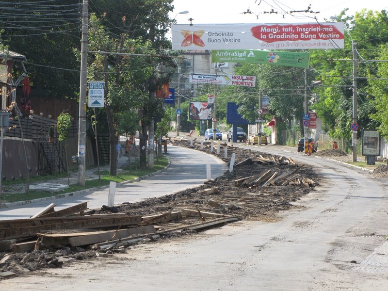

MesajTrimis: Lun 23 Iul 2012 09:49:06    Titlul subiectului: 157533

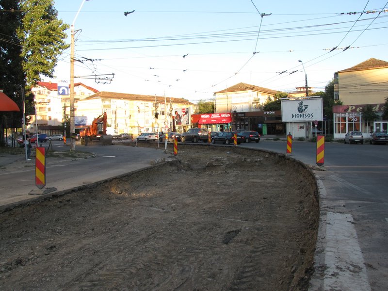

La sfarsitul saptamanii:

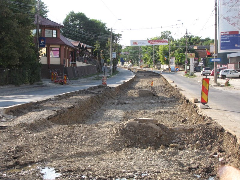

MesajTrimis: Dum 02 Sep 2012 00:06:54    Titlul subiectului: 158543

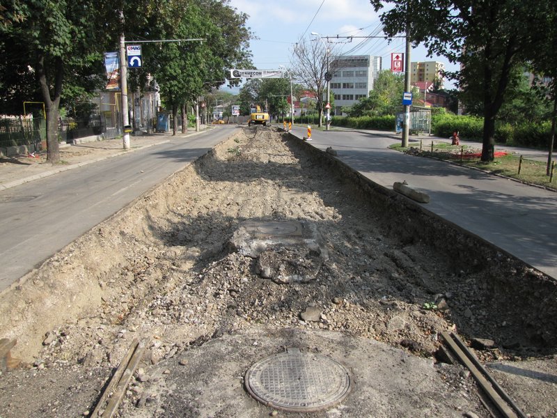

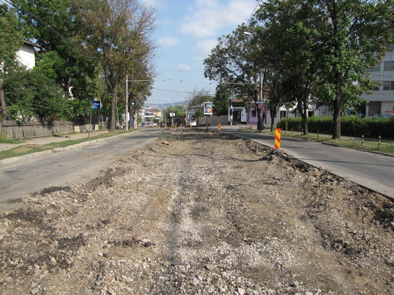

Sa aducem la zi informatiile si de pe acest santier...
- 30 iulie - sapaturile erau aproape finalizate pana in statia de tramvai de pe sensul de coborare

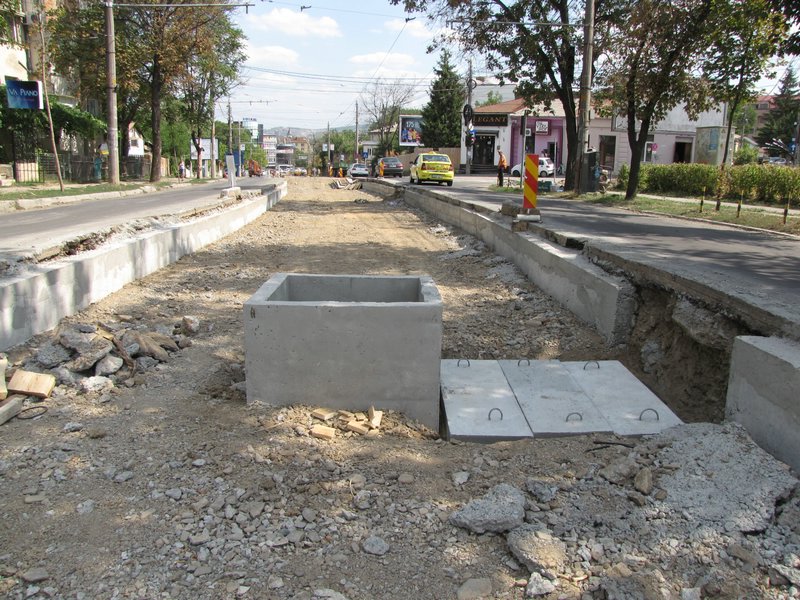

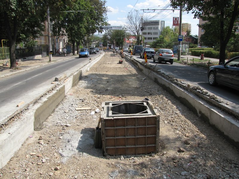

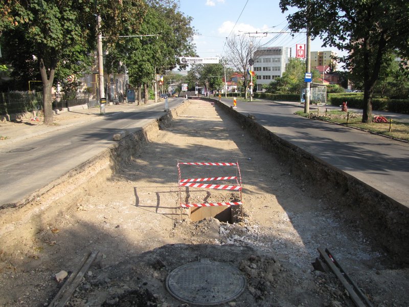

MesajTrimis: Dum 02 Sep 2012 00:11:38    Titlul subiectului: 158544
- 9 august - canalizare, camine de vizitare, ziduri de sprijin

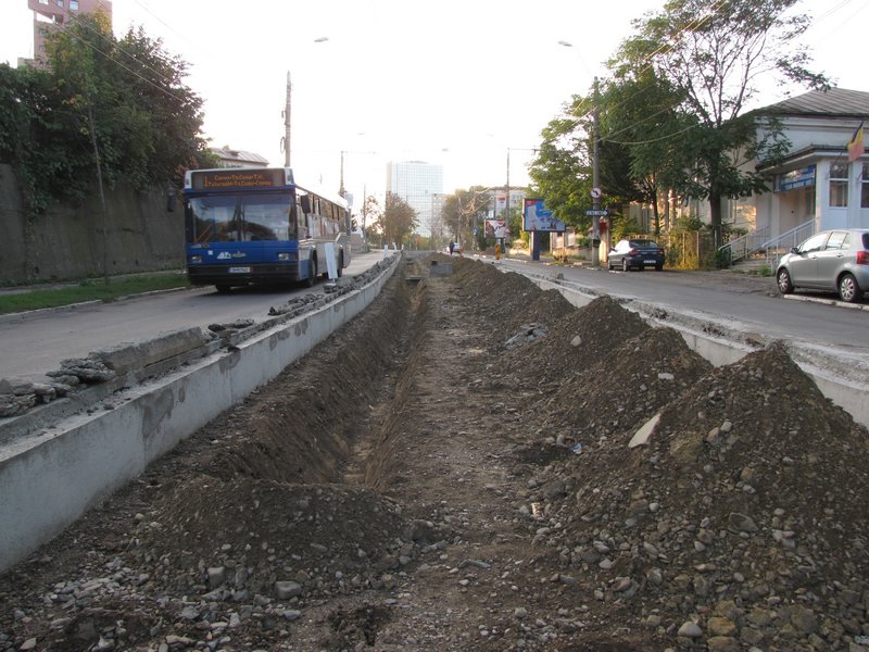

MesajTrimis: Dum 02 Sep 2012 00:24:31    Titlul subiectului: 158545

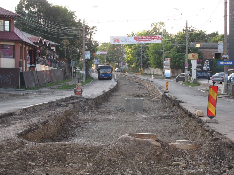

- 18 august - sapaturi pentru tuburile de drenaj

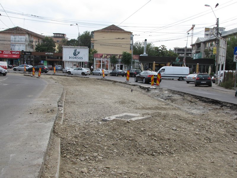

4 septembrie:
- turnare ziduri de sprijin pe curba de la intersectia Elena Doamna / Smardan;
- turnare si compactare straturi de balast.

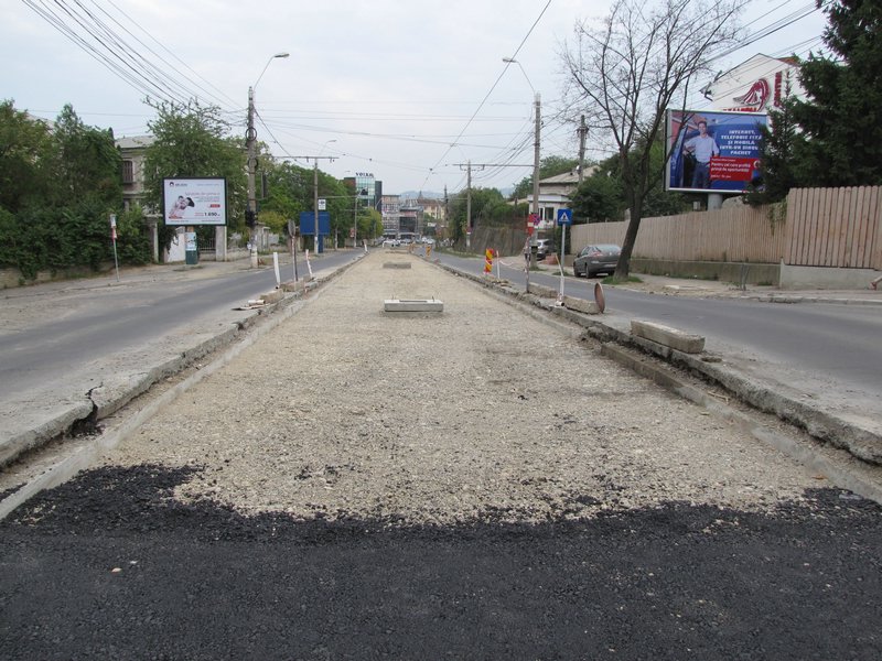

MesajTrimis: Sâm 15 Sep 2012 17:00:30    Titlul subiectului: 158965
15 septembrie
- AB2 de la Hotel Europa pana la intersectia cu str. Ornescu si str. Grigore Ghica;
- balast (nr. de straturi difera pe portiuni) pana putin mai jos de maternitatea Elena Doamna.

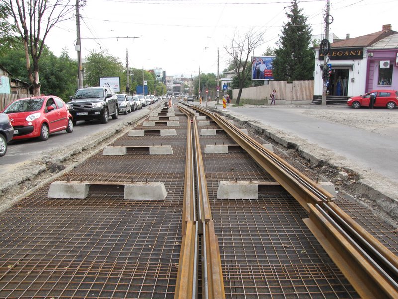

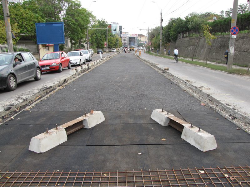

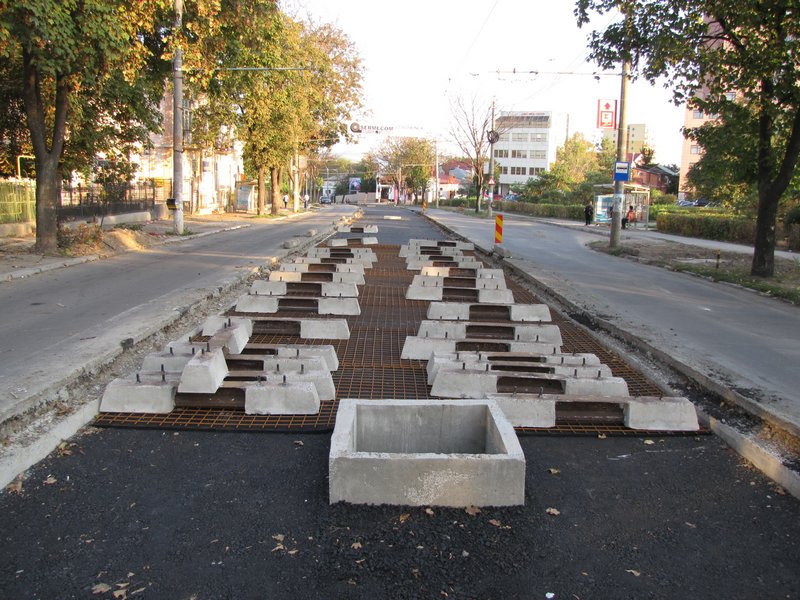

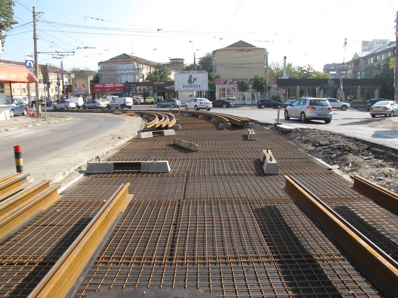

MesajTrimis: Mie 19 Sep 2012 20:26:09    Titlul subiectului: 159105

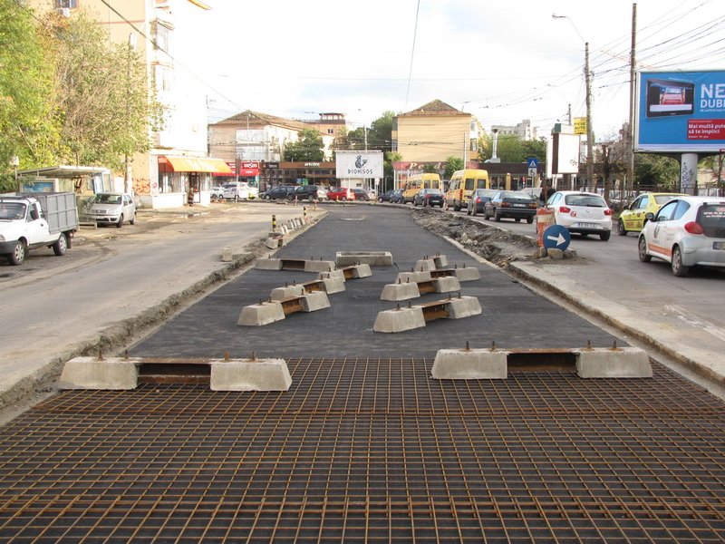

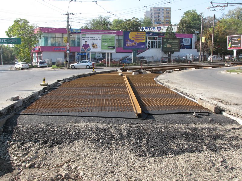

19 septembrie: balast, AB2, covor anti..., plasa armare, traverse. Bleah.

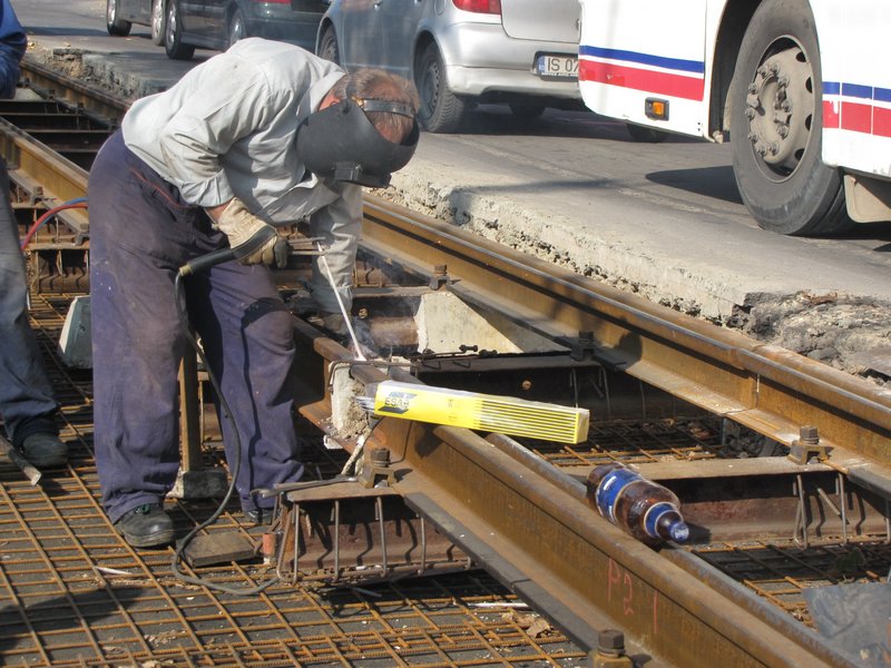

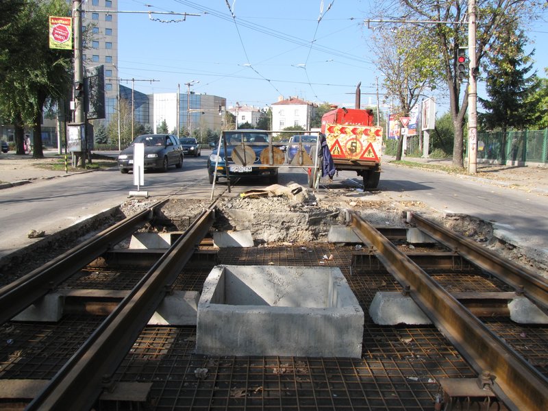

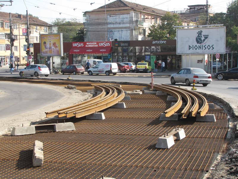

MesajTrimis: Lun 22 Oct 2012 23:43:00    Titlul subiectului: 159847
Runda asta n-avem comedie noua, avem insa o faza noua a lucrarilor, pe care o vedem in atasamente: sudarea sinelor (sudura in arc electric cu rost si electrod invelit) - incarcarea cu sudura a rostului, cu utilizare de placa de baza refractara, forme de turnare refractare si dop refractar pentru canal (prin depunerea de metal topit in spatiul format intre suprafetele frontale ale sinelor si forme).

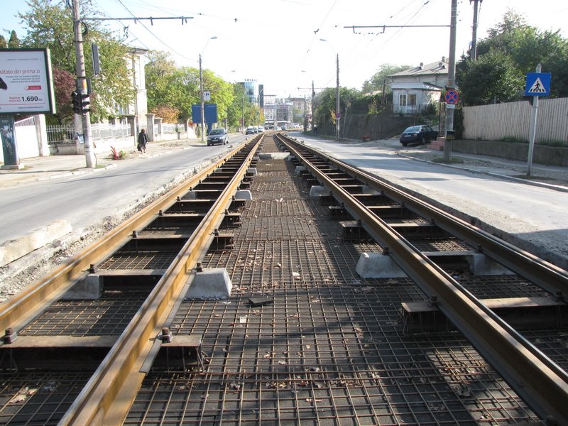

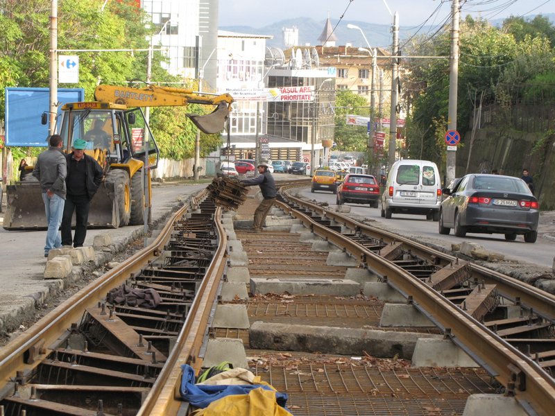

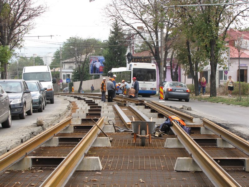

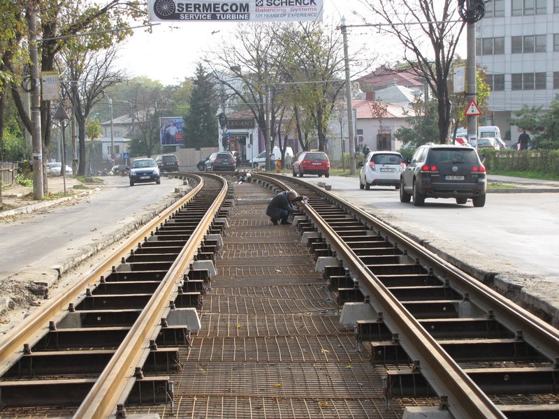

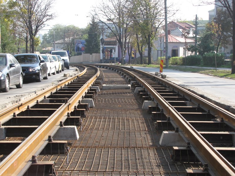

MesajTrimis: Mar 23 Oct 2012 16:58:49    Titlul subiectului: 159875

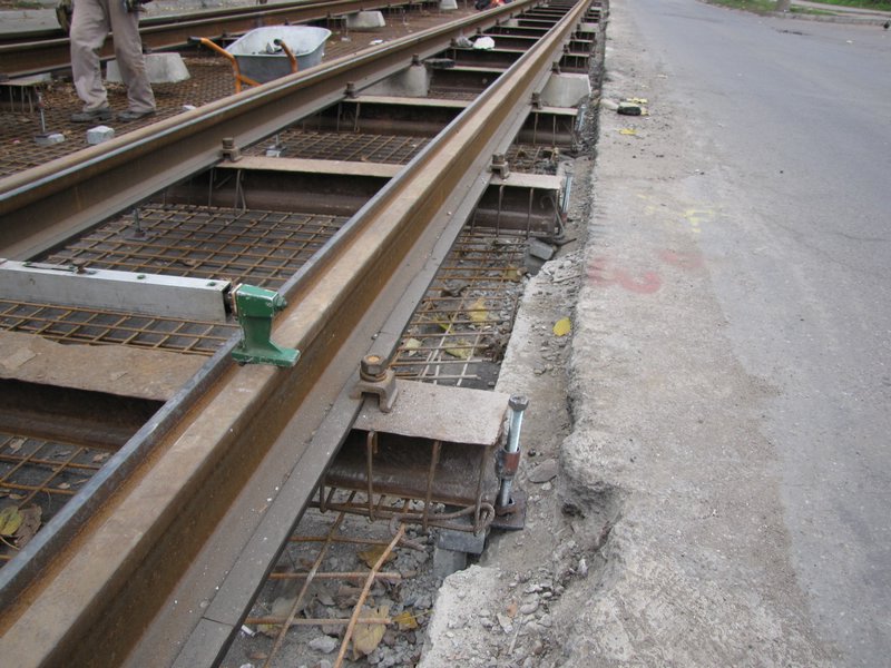

Astazi facem asa:
Sunt tot mai convins ca romanul va dainui dincolo de sfarsitul lumii...
Asadar, faza urmatoare: inevitabil... suruburi de calare...

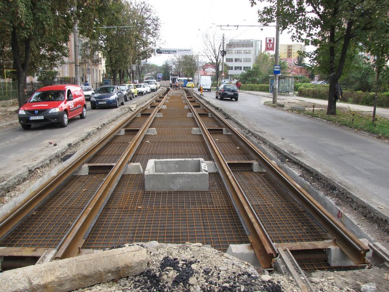

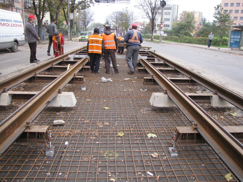

MesajTrimis: Joi 25 Oct 2012 14:59:41    Titlul subiectului: 159941
On and on and on... Evil or Very Mad

MesajTrimis: Vin 26 Oct 2012 09:30:25    Titlul subiectului: 159964
De ce nu sesizeaza nimeni, un inginer de la RATP, daca aia fac lucrari de mantuiala?

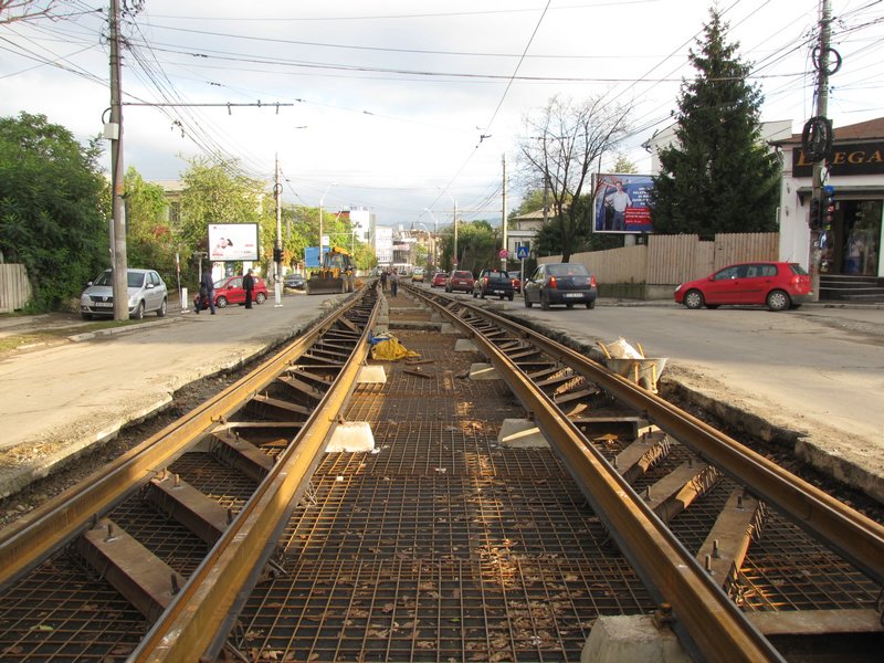

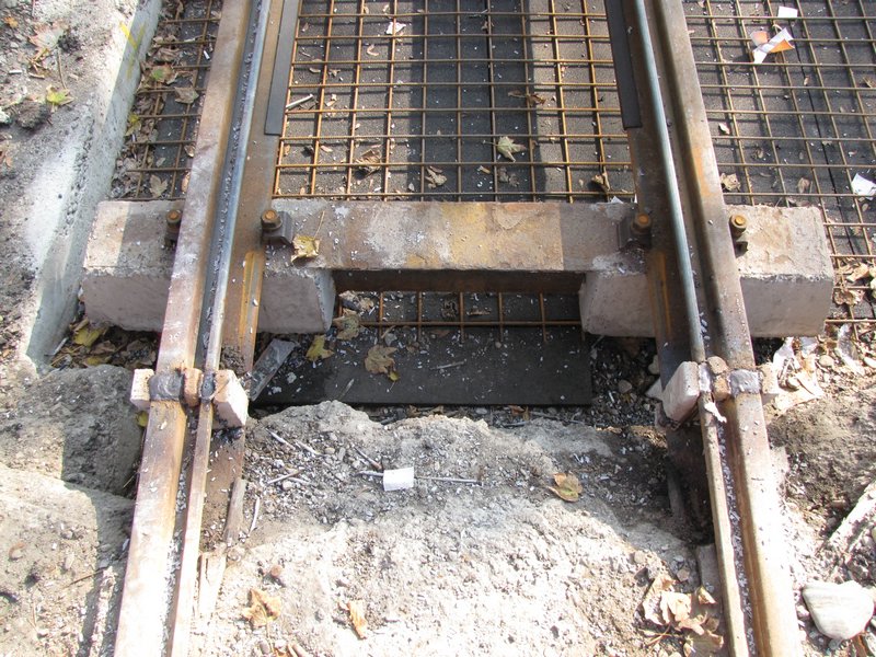

MesajTrimis: Vin 26 Oct 2012 16:40:26    Titlul subiectului: 159978
Vad ca au pus suruburile de aliniere din doua in doua traverse - e ok oare asa?
Ma uitam la ce au facut Martin Rose si ... ei parca nu lipseau asa din doua in doua
Ce sunt suruburile de calare? (recunosc sunt pasionat dar nu specialist Smile )
De curiozitate, cam ce alte greseli mai sunt pe linia asta?
Observ acuma ca au folosit resturi de sina in loc de traverse ...
trecusem noaptea pe acolo in graba si m-am speriat ca au pus lemn Smile) ... mi-a mai venit inima la loc
MesajTrimis: Vin 26 Oct 2012 17:47:49    Titlul subiectului: 159981
cristian a scris:
Daca nu s-ar [fi] sesiza[t] (desi nu e treaba RATP) nu s-ar fi corectat/nu s-ar corecta diverse nastrusnicii pe parcurs. Care nici macar nu-s facute cu [rea] intentie. Din pacate, unii tin musai sa se intinda dincolo de cat ii tine plapuma.
qarews a scris:
ce sunt suruburile de calare?
Zise si buloane. Folosesc la asigurarea geometriei caii de rulare (in plan orizontal si plan vertical).
qarews a scris:
Traverse bibloc, in cazul celor cu capetele betonate, si traverse cu armatura, celelalte. De ce sunt si-asa, si-asa, e alta poveste.
qarews a scris:
de curiozitate, cam ce alte greseli mai sunt pe linia asta?
Sa le zicem nastrusnicii.
