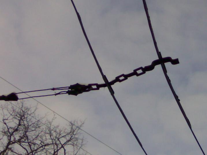

Personal mi se pare interesanta reteaua...sau cel putin eu o vad foarte importanta ....cum arata ea...in diferitele colturi ale tarii...cum arata cea din sibiu...pentru ca ea este interesanta din toate punctele de vedere...cleme de prindere...modele...s.m.a ... putem vedea o clema de retea pe consola 'clasica'
2. ...o clema de prindere originara din 1983 cand a fost pusa reteaua in sibiu...INCA MAI EXISTA!!!imagine surprinsa pe Bdul M Viteazu.
3. aceasta retea care inca mai exista pe M Viteazu a fost 'urcata' de electromontaj carpati iar firul de cupru inca nu a fost inlocuit desi durata de viata al unuui cablu este la parametrii normali de 7 ani...aceasta este de 23 de ani...e ceva...insa apar si IMPROVIZATIILE in sibiu...iata una din ele. in imagine putem vedea cum o clema 'clasica' (asa le spun eu...denumirea nu o cunosc exact) de modelul BRASOV este inlocuita de una de tip TIMISOARA care mie nu mi plac deloc...defapt simetria este data complet peste cap...si deja mie unul nu mi place cum mai arata...
4. Iar in imaginea de fata se poate observa si una din cele mai vechi elemente de curba existente in sibiu...ea nu a fost inlocuita cu element de retea drept..desi troleibuzul nu mai intoarece acolo de 20 de ani...reteaua a fost prelungita iar elementul de curba a fost lasat...mai exista inca 2 elemente de curba in depou...restul au fost inlocuite in decursul anului 2004 cand mare parte din veche retea a fost complet inlocuita... acest element de curba a avut si el de suferit datorita faptului ca in sibiu nu se mai folosesc izolatori de portelan de prin 1991 ci doar acei izolatori patrati de ebonita....

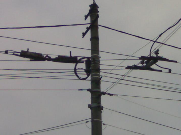

mai exista portiuni vechi, dar principala retea a fost inlocuita cu cablu nou si nu mai are nici o clema...e mai buna...doar pe portiunea cimitir-han dumbrava ea este intr o stare jalnica...dar deh...asteptam vremuri mai bune...
reteaua noua din sibiu... am specificat ca sunt componente siemens aduse din kapfenberg/austria....daca ne uitam insa la puzderia de improvizatii...
1. ...aici putem vedea un intrerupator siemens
2. ....ultima consola de pe calea dumbravii...ea este ultima din muuuultele care exista....
3. ....o data cu aparitia noii retele de troleibuz...in sibiu au aparut si elemente noi de retea....ca acest intrerupator asemanator cu cele din brasov...montat doar pe un singur fir...
4. .....in imaginea aceasta se poate vedea cablul de legatura dintre retele...este prins cu niste spite care au in varf niste izolatori...

Complicata solutie. Cablul ala de legatura putea fi prins pur si simplu de traversa aia de sarma, urmand sa coboare vertical exact in dreptul firului de contact. Mai simplu.

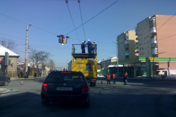

Gerul a rupt linia de troleibuz de pe Semaforului
Frigul puternic din dimineata zilei trecute nu a iertat nici transportul în comun din Sibiu. Din motive înca neelucidate liniile de troleibuz de la intersectia Bulevardului Vasile Milea cu strada Semaforului s-au rupt. Din acest motiv, traficul rutier de la iesirea din Sibiu spre Brasov s-a desfasurat cu mare dificultate timp de aproape o ora. Imediat dupa producerea incidentului la fata locului au sosit echipele de interventie ale societatii de transport în comun Tursib. Pentru a putea asigura spatiu de manevra masinii de interventie, agentii de circulatie au dirijat traficul, însa si în aceste conditii circulatia s-a desfasurat foarte greu. Interventia a fost mult îngreunata de frigul patrunzator.Pe perioada cât troleibuzele nu au putut sa circule pe traseele afectate ele au fost înlocuite cu autobuze astfel încât calatorii sa poata sa ajunga la destinatie. Angajatii Tursib spuneau ieri ca pâna acum nu au avut alte incidente datorate frigului, desi se asteptau ca acestea sa apara în ultimele doua nopti.

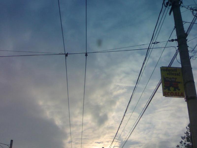

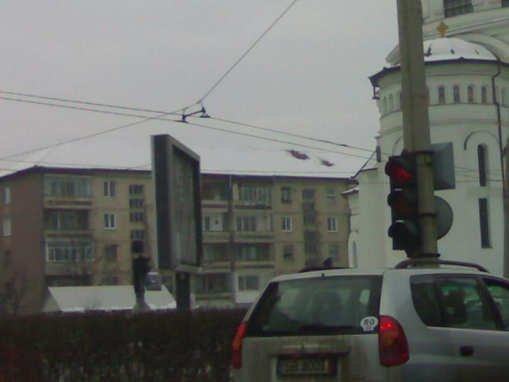

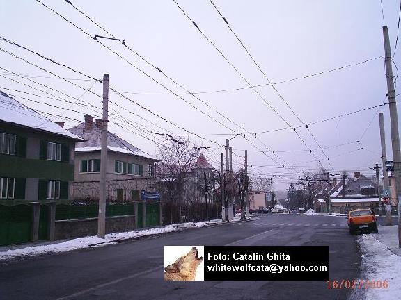

Reteaua de troleibuz, cablaraia, mi s-a parut a fi intr-o stare extrem de precara, cu exceptia zonei de pe T4 dintre Henri Coanda si Otelarilor. Mentionez ca nu am fost pe Podul Garii unde reteaua fiind mai noua e posibil sa fie intr-o stare mai buna.
Pe restul de trasee reteaua este intr-o stare jalnica, in opinia mea, eu n-am mai vazut asa ceva pana acum, este mult mai paradita decat fosta retea constanteana pe care eu o consideram mai inainte a fi cea mai terminata retea. Retelei din Sibiu eu i-am zis reteaua diferita sau mozaic pentru ca anevoie poti gasi trei sisteme de prindere consecutive identice . . . Mi se pare naspa ca nu au optat pentru un sistem de prindere pe care sa-l generalizeze, isi puteau face in garaj un atelier de productie/reparatii pentru sistemele de prindere si rezolvau treaba.
Si cand te gandesti ca retele super misto precum cele din Slatina si Targoviste sunt lasate in paragina. . .
Cablurile retelei din Sibiu nu erau intise mai deloc, parca erau spanzurate, aveau niste "burti" sanatoase si se balansau destul de tare. De altfel, nu-i de mirare ca mai mereu sareau captatorii, numai eu am vazut intr-o singura zi trei deraieri . . .
Aici Radu spunea ca prinderea aceasta foarte lejera a retelei o face pe aceasta mai elastica, insa eu cred ca din contra aceasta retea neintinsa duce la atat de desele deraieri. Pentru ca in Constanta se intamplau aceleasi deraieri tot din cauza retelei neintinse. In schimb in Bucuresti, Targoviste, Targu-Jiu, Brasov unde reteaua era mai bine intinsa se mergea bine mersi. . .
Iata o poza cu reteaua lasata din zona Scolii Militare. Tot din aceeasi zona, o poza cu troleibuzul FBW #229 cu captatorii sariti. . .

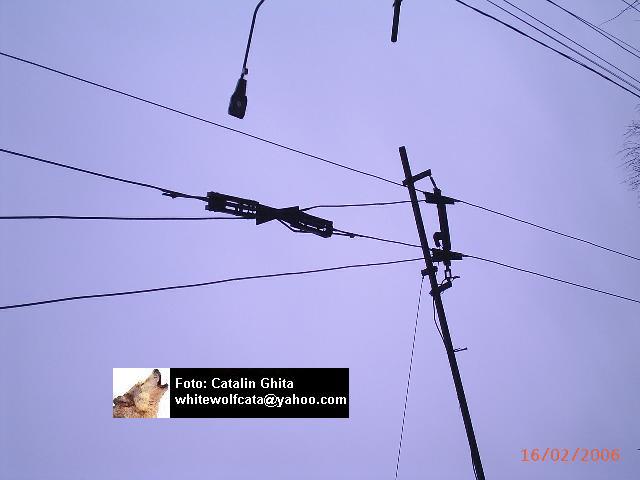

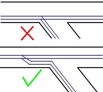

O alta treaba care ma deranja este faptul ca macazele erau puse mult prea in scurt, direct in intersectie, ingreunand manevrele soferului. Unde mai puneti ca nici macar in zona macazelor reteaua nu era intinsa . . . deci nu-s de mirare desele deraieri . . . Sistemul folosit (si) in Bucuresti, cu macazul putin mai inainte/dupa intersectie mi se pare mult mai bun, nu vad asa mare greutate in a fi adoptat si la Sibiu . . .

catalin, ai dreptate in anumite lucruri...despre macazuri pot sa sustin faptul ca e cea mai mare porcarie la sistemele de macazuri si de plasare a lor in intersectii...ce mi s a spus...ca din economie de fir contact s a renuntat la acei 20 m iar absolut toti soferii lauda macazurile existente, care sunt prototipuri sibiene...nu au poduri....cica nu mai sar troleele asa des ca inainte...sunt diferite fata de restul macazurilor din toata tara...trebuie sa te si contrazic insa la portiunea de retea gara-cimitir...este retea noua...cu prinderi noi...deci nu se poate compara cu cea din constanta...la noi insa nu exista acele fire cntact care la brasov sunt prinse de la macazuri..de stalpul urmator...din acele fire se intind sa se dau drumu firelor de contact...astfel ca reteaua din brasov...(un exemplu) este tot timpul intinsa, ca e iarna, ca e vara...ceea ce la sibiu nu se intampla...ci firul este supus unei dilatatii si contractari mult mai mari...lucru ce duce la o cedare mult mai rapida a firului...si aparitia burtiilor
