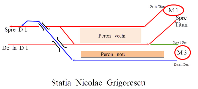

O schita extrem de rapida.
 Mărime fișier:  57.37 kb
 Vizualizat:  de 21748 ori

MesajTrimis: Lun 22 Oct 2012 19:45:13    Titlul subiectului: 159836
Da, dar aia se intampla dupa statie. Ma gandeam ca un macaz bine plasat acolo putea sa schimbe situatia dar e imposibil.

MesajTrimis: Lun 22 Oct 2012 23:15:33    Titlul subiectului: 159843
M-am "sacrificat" astazi pentru voi, la Piata Unirii diferenta intre peroane este de fix 57 trepte.
Daca "luam" o treapta la 18 cm ne"da" vreo 10 metri, daca "luam" o treapta la 16 cm ne "da" vreo 9 metri.
Restul calculati si voi ca majoritatea va pricepeti.

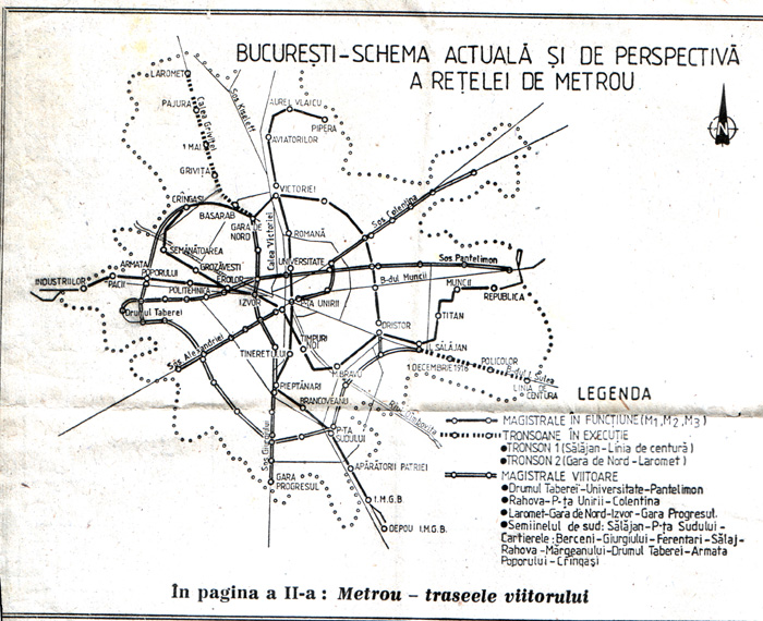

MesajTrimis: Lun 22 Oct 2012 23:50:51    Titlul subiectului: 159848
Ia priviti harta urmatoare - e captura dintr-un documentar despre metrou din 1989 - pe ea e doar semiinelara, care ajunge de la Crangasi la Nicolae Grigorescu si dupa aceea coteste spre Catelu.
Filmul respectiv http://euscreen.eu/play.jsp?id=EUS_65689A6FA89C4F7B8351B4EF4B5A67D6
Ce s-a facut intr-un final a fost sa justifice existenta acelui tronson de metrou pe care il incepusera, ca si cu cel din Bucurestii Noi pompos denumit M4.
 Mărime fișier:  58.39 kb
 Vizualizat:  de 21689 ori

MesajTrimis: Mar 23 Oct 2012 08:22:01    Titlul subiectului: 159855
Distantele intre statii sunt mult mai ok dupa planul initial, decat in prezent. Acum ar trebui sa il numim ... tramvai subteran nu metrou. Daca ar fi dupa ei, ar pune statii si la o suta de metri Laughing
