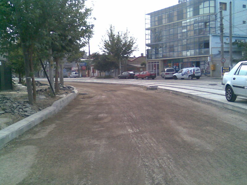

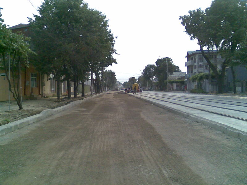

MesajTrimis: Lun 15 Aug 2011 00:38:37    Titlul subiectului: 147672
Sa vedem care este stadiul lucrarilor la reabilitarea acestui bulevard.
A inceput asfaltarea sensului Apollo - Calea Galati, deocamdata doar intre str. Brates si Cal. Galati. A mai ramas de turnat ultimul strat, pana la nivelul superior al ciupercii sinei. Intre str. Gratiei si str. Brates momentan s-a compactat pamantul, urmeaza straturile textile si paturile de pietris ale terasamentului.
Betonarea finala a caii de rulare a tramvaiului a ajuns aproape de str. Apollo. Au mai ramas din loc in loc degajamente in beton, pentru a permite lucrari la canalizare, in momentul in care "se va ataca" si celalalt sens.
Sinele nu sunt montate si elementele de terasament nu sunt finalizate in intersectia cu str. Carpati, datorita unor lucrari la canalizare, inca in desfasurare.
Primul set de fotografii este facut pe segmentul dintre Cal. Galati si str. Apollo.

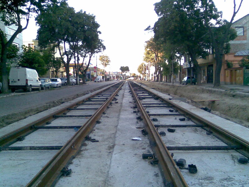

MesajTrimis: Lun 15 Aug 2011 00:41:41    Titlul subiectului: 147673
Pe sectorul dintre str. Apollo si str. Garii s-a finalizat sudarea sinelor si s-a turnat primul strat de beton, de incastrare a buloanelor de prindere a sinelor.

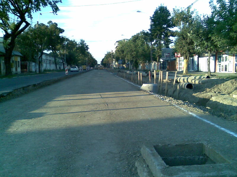

MesajTrimis: Lun 15 Aug 2011 00:51:12    Titlul subiectului: 147674
Vizita noastra pe santier se opreste pe sectorul dintre str. Garii si Piata Halelor.
Sensul Hale - Garii a fost excavat aproape cu totul si se lucreaza la sistemele de canalizare si de termoficare.
S-a compactat primul strat de pamant la calea de rulare, din dreptul Unitatii de Pompieri, cam pana aproape de curba de la str. Dianei. In rest, doar s-a sapat si s-a pregatit locul.

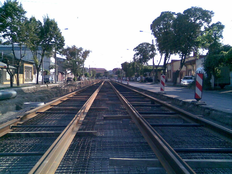

MesajTrimis: Mie 24 Aug 2011 21:54:50    Titlul subiectului: 147898
Din fata Unitatii de Pompieri si pana putin dupa str. Closca se pregateste montarea sinelor. S-au pus covoarele de cauciuc, s-a asamblat reteaua de fier-beton si s-au asezat provizoriu sinele.
In rest, s-au scos vechile drenuri si s-au montat cele noi si se lucreaza inca la reteaua de termoficare de la blocurile de pe coltul intersectiei cu str. Garii, lucru care intarzie montarea sinelor pe 100 m, de la Garii, pana in fata fabricii de lapte.
