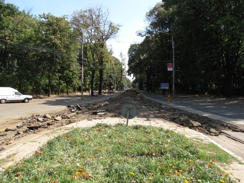

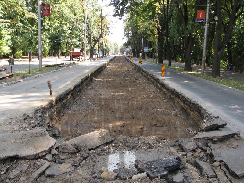

Ieri pe santierul de pe Aleea Grigore Ghica Voda:
- Triumf - Stadion

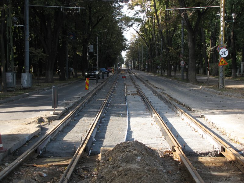

MesajTrimis: Sâm 01 Oct 2011 17:43:37    Titlul subiectului: 149095
Situatia la zi:
- intre Triumf si G. Cosbuc se toarna deja straturile de beton de monolitizare

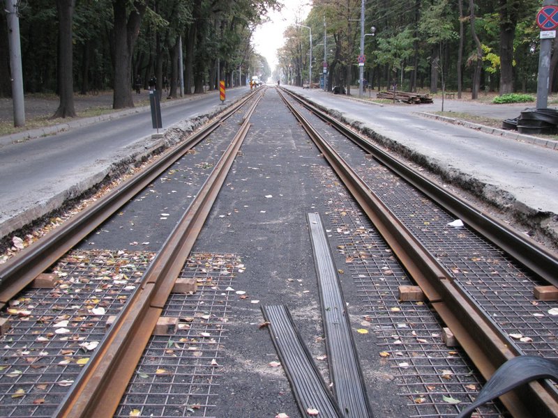

MesajTrimis: Mar 11 Oct 2011 21:17:36    Titlul subiectului: 149511

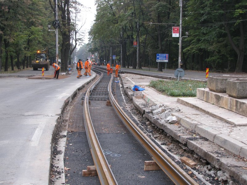

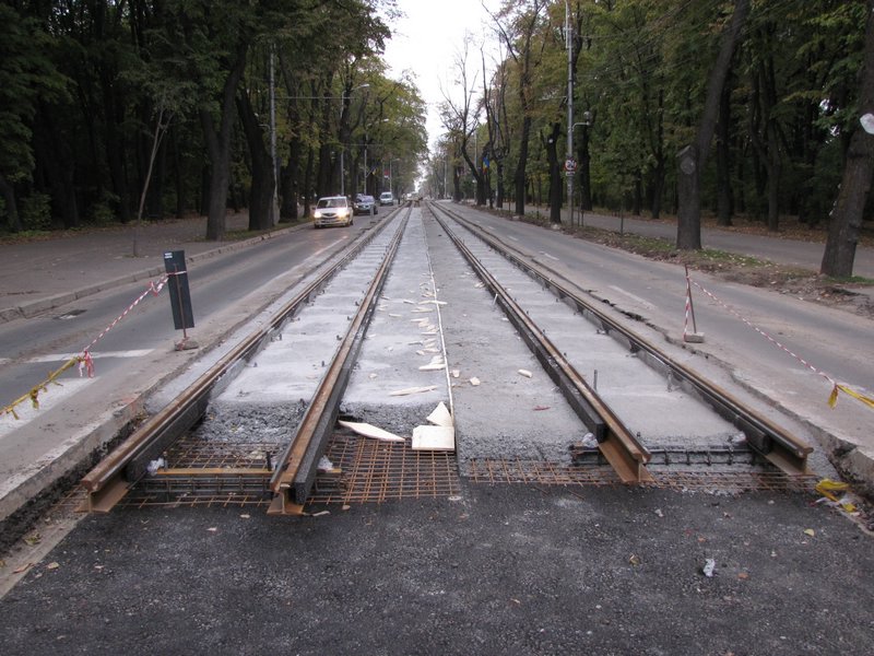

Continua montarea sinei si betonarea catre statia Stadion. De la Stadion pana la intrarea principala in Parcul Expozitiei s-a turnat stratul de AB2.

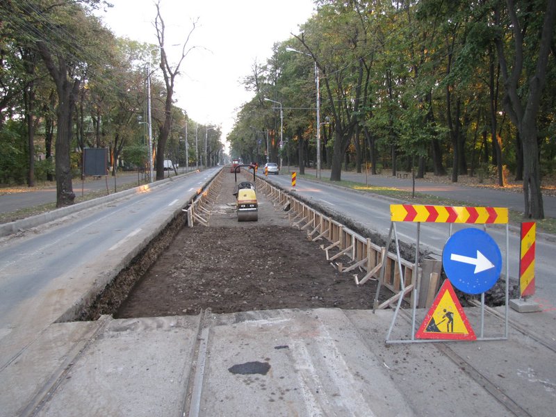

MesajTrimis: Mie 19 Oct 2011 20:38:10    Titlul subiectului: 149727

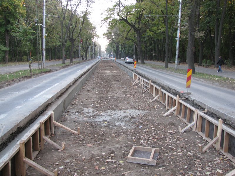

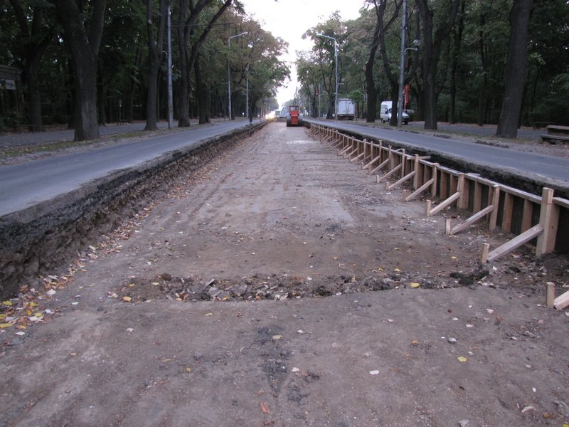

- pana in apropierea rondului de la Agronomie s-au turnat zidurile de sprijin si s-a pregatit turnarea straturilor de balast

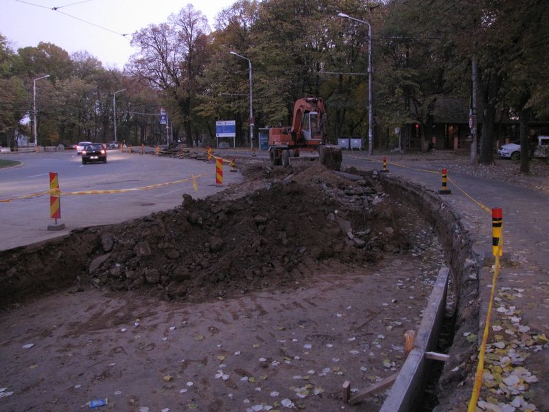

MesajTrimis: Mie 19 Oct 2011 20:41:24    Titlul subiectului: 149728

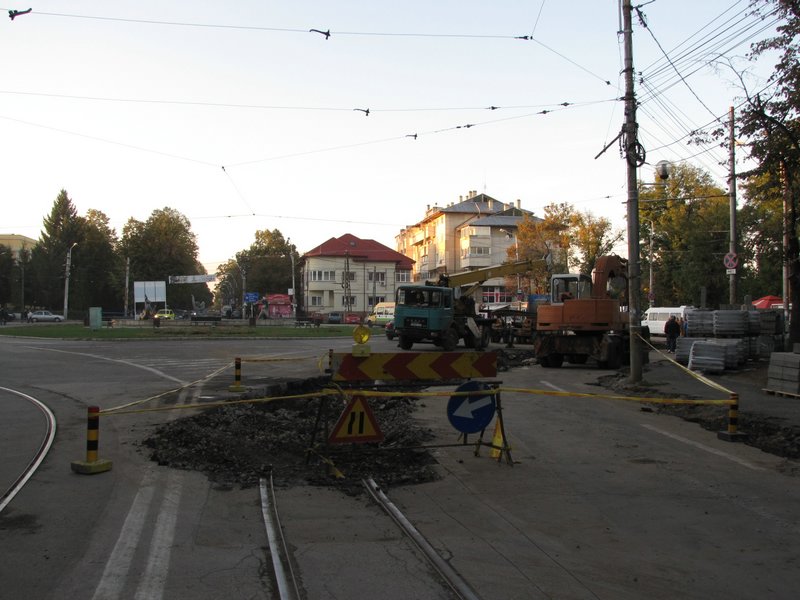

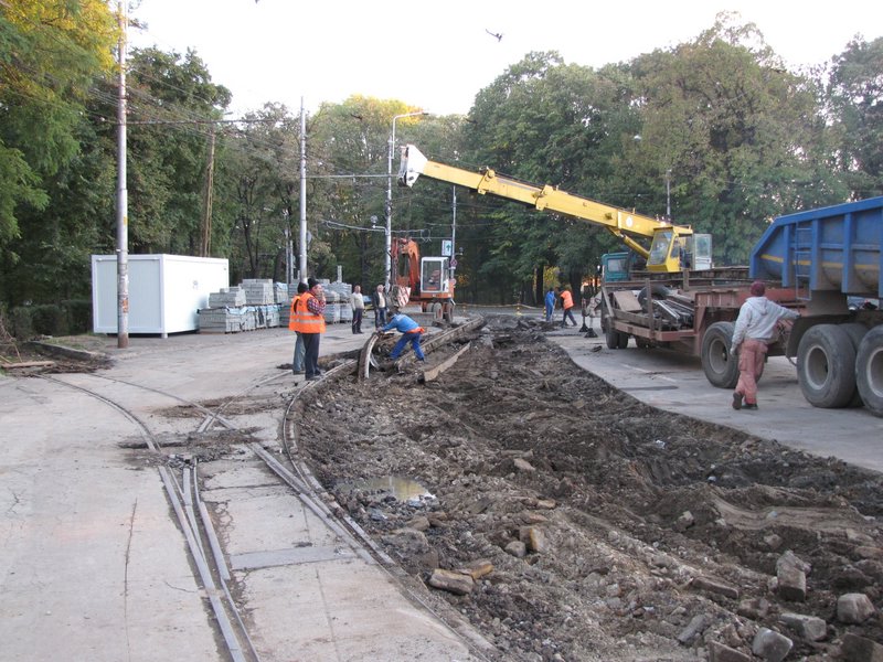

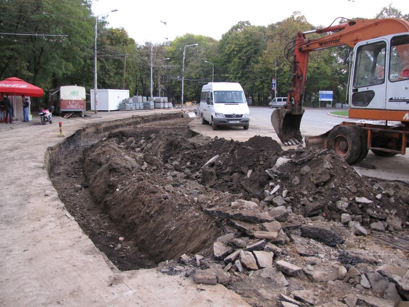

S-a intrat in rond cu scoaterea liniei vechi:

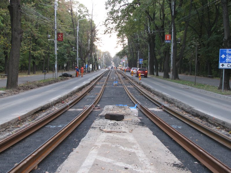

MesajTrimis: Vin 21 Oct 2011 18:34:49    Titlul subiectului: 149764

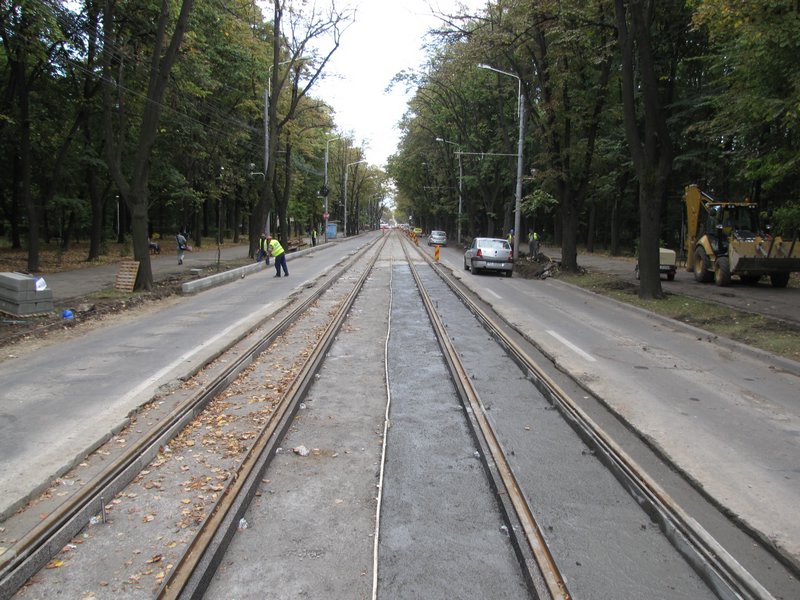

Se apropie de final betonarea de la Triumf pana la Stadion si a inceput catre intrarea in Parcul Expozitiei. In rond la Agronomie continua scoaterea sinei si din urma se pregateste deja turnarea zidurilor de sprijin.

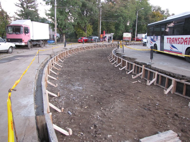

Situatia de la inceputul saptamanii (luni) in rond si intre statia Stadion si intrarea principala in Parcul Expozitiei:

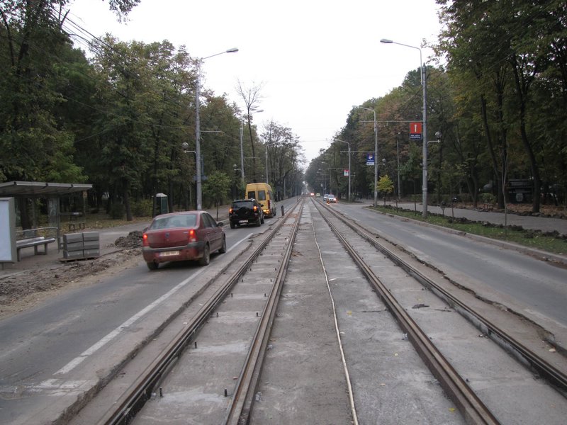

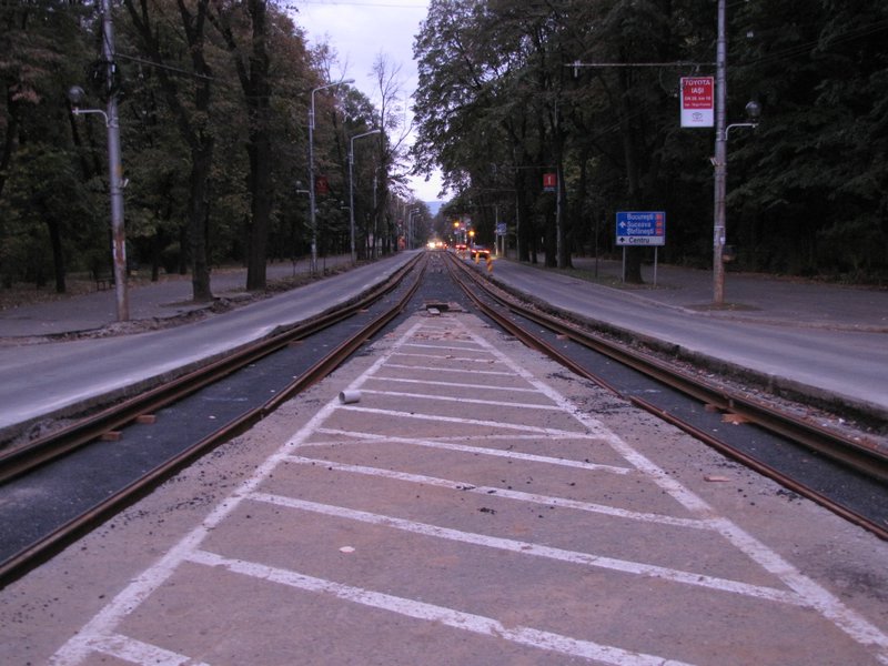

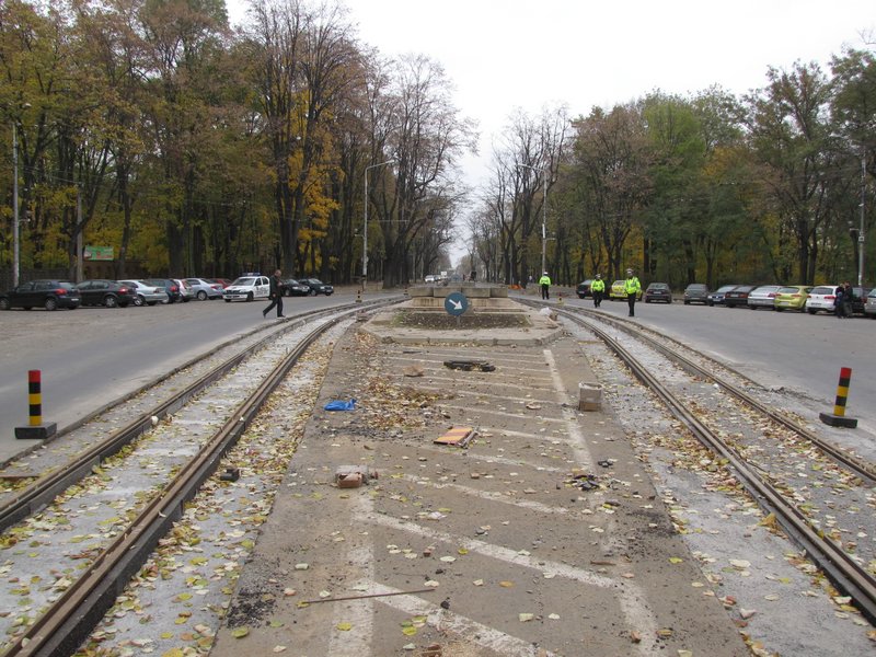

Lucrarile la cale intre Triumf si statia Stadion se apropie de final, ramanand de turnat al doilea strat de beton de monolitizare pe sensul de urcare intre Triumf si statia George Cosbuc (cea de pe sensul de coborare). Probabil ca maine va fi gata intreaga lucrare la calea de rulare intre Triumf si Stadion.
Foto, pornind dinspre Stadion spre Triumf:

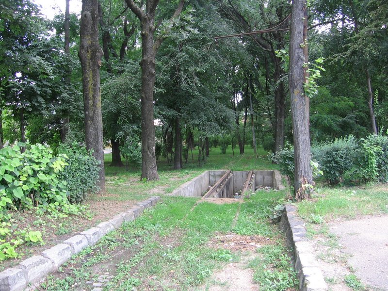

MesajTrimis: Joi 27 Oct 2011 22:57:10    Titlul subiectului: 149927

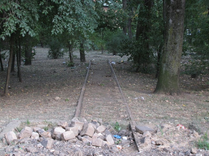

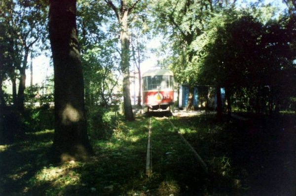

Cum puteti vedea mai sus, in IMG_2364.JPG, legatura cu linia de garare/reparatii din rond nu mai exista. Am mai discutat pe marginea acestui subiect la inceputul prezentarii lucrarilor din Copou, insa nu am ilustrat atunci cele spuse. Asadar:
Primele doua imagini sunt de dinainte de 2003, cand Tatrele inca mai circulau in Copou si linia respectiva era folosita dupa cum am descris aici (sursa foto: Silviu Sintea, trolleybus.3xforum.ro - site-ul nu mai exista si deocamdata nu am regasit aceste imagini la alta adresa). Urmatoarele trei fotografii sunt din vara lui 2006, cand canalul nu era acoperit, iar ultimele doua din toamna acestui an.

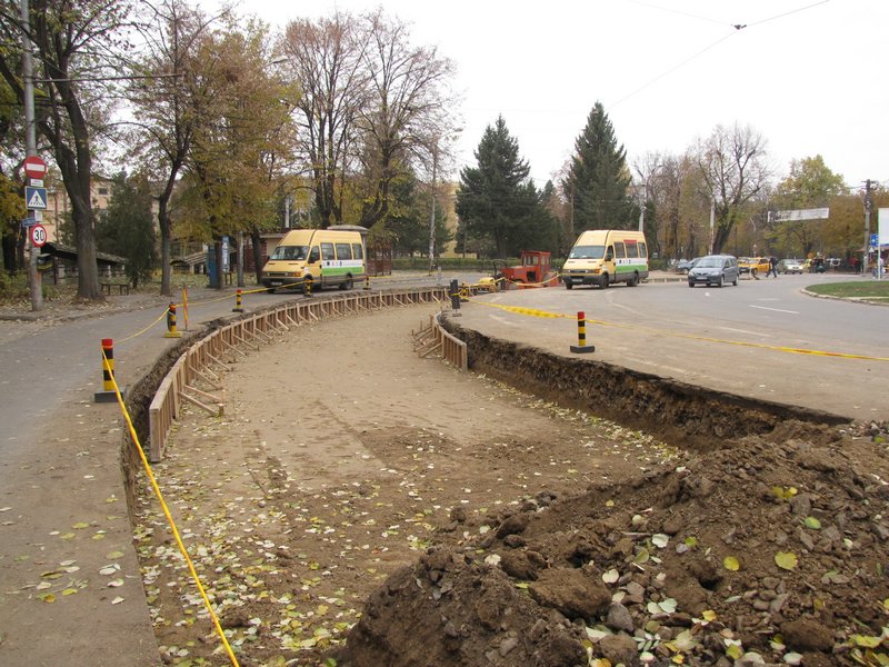

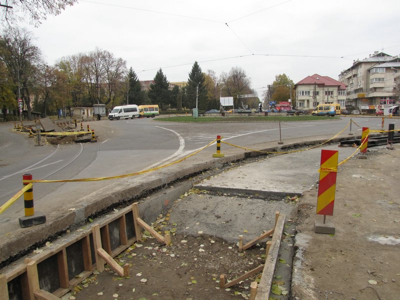

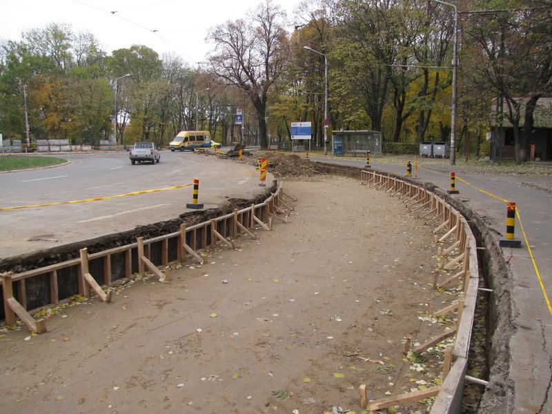

Joi, 3 noiembrie, lucrarile din rond se aflau in diverse etape de executie pe portiuni: de la turnarea placii de beton pentru amplasarea macazului la intrarea in rond, continuand cu turnarea de AB2, turnarea straturilor de balast, etc., pana la saparea fundatiei catre iesirea din rond.
