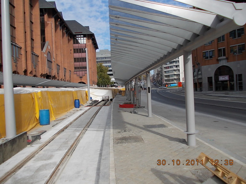

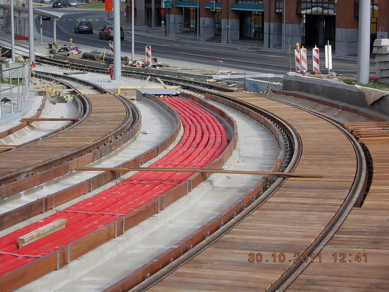

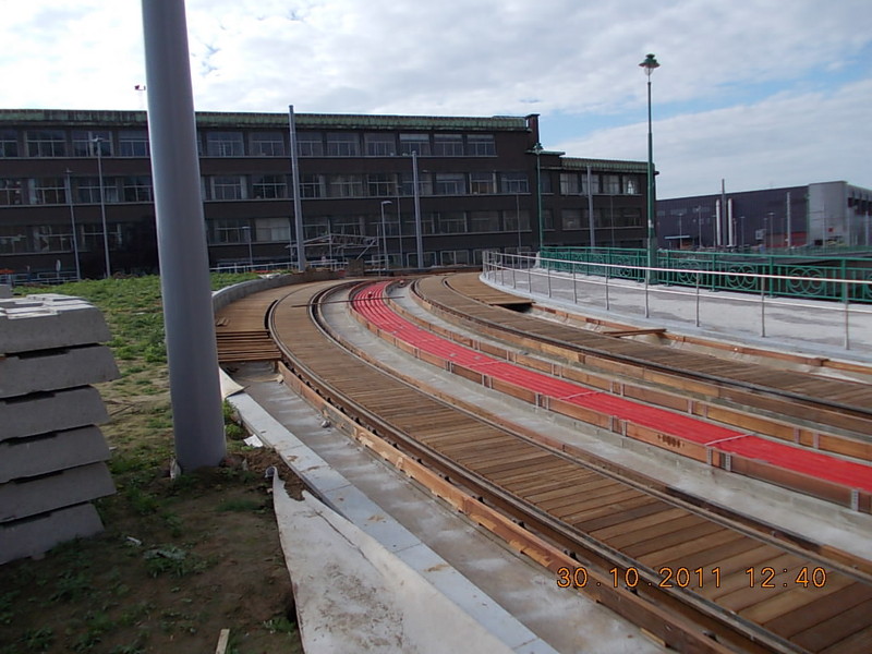

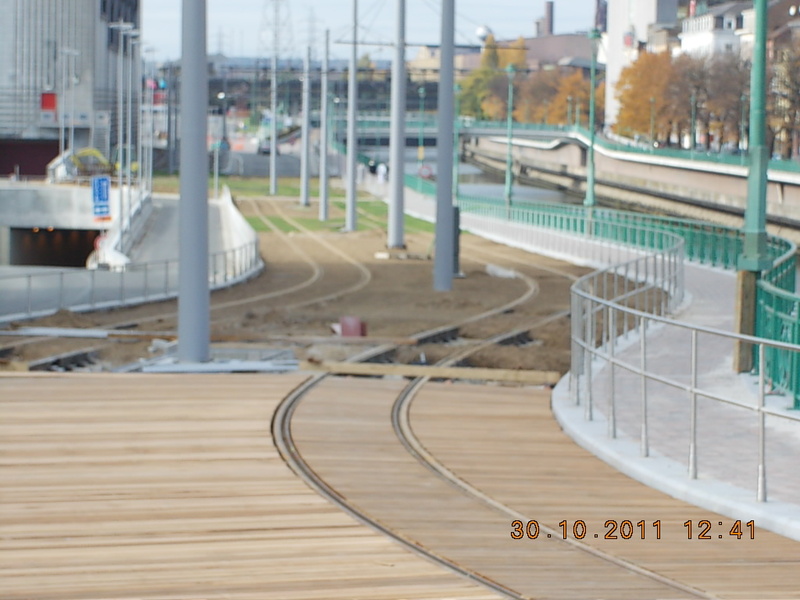

Este in Belgia orasul Charleroi

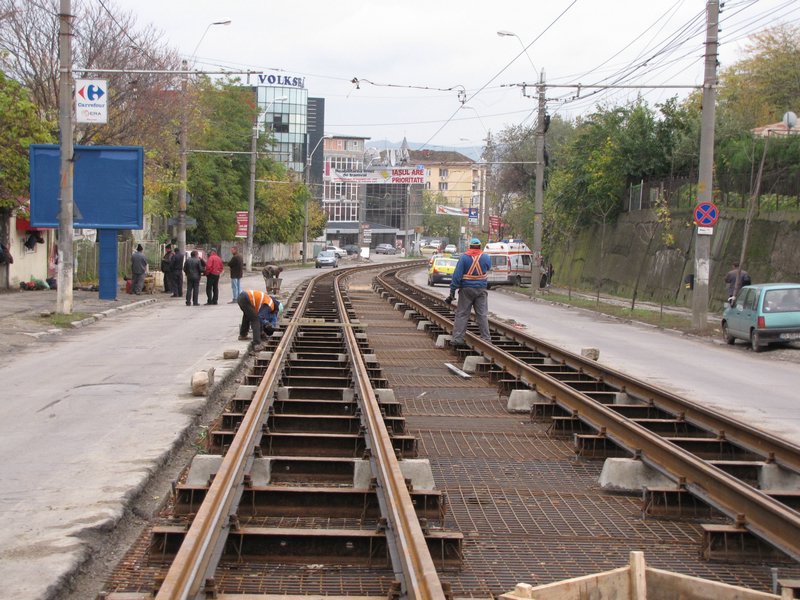

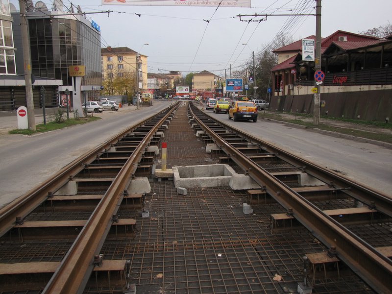

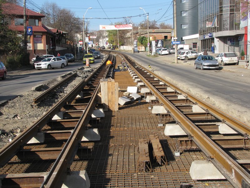

MesajTrimis: Mar 30 Oct 2012 22:33:02    Titlul subiectului: 160128

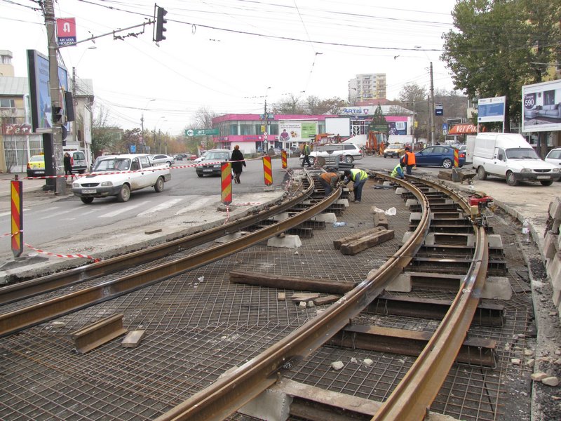

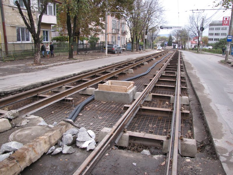

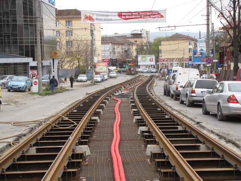

In timp ce prima jumatate a tronsonului e pregatita (?) de betonare, dincolo de maternitatea Elena Doamna, Miorita se desfasoara mai departe, pe alocuri cu mult hei-rup si cat se poate de romaneste:

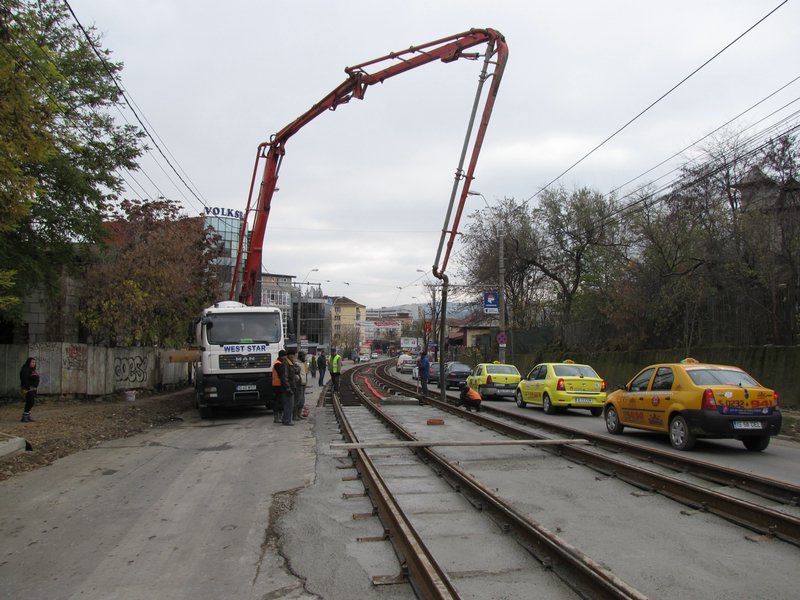

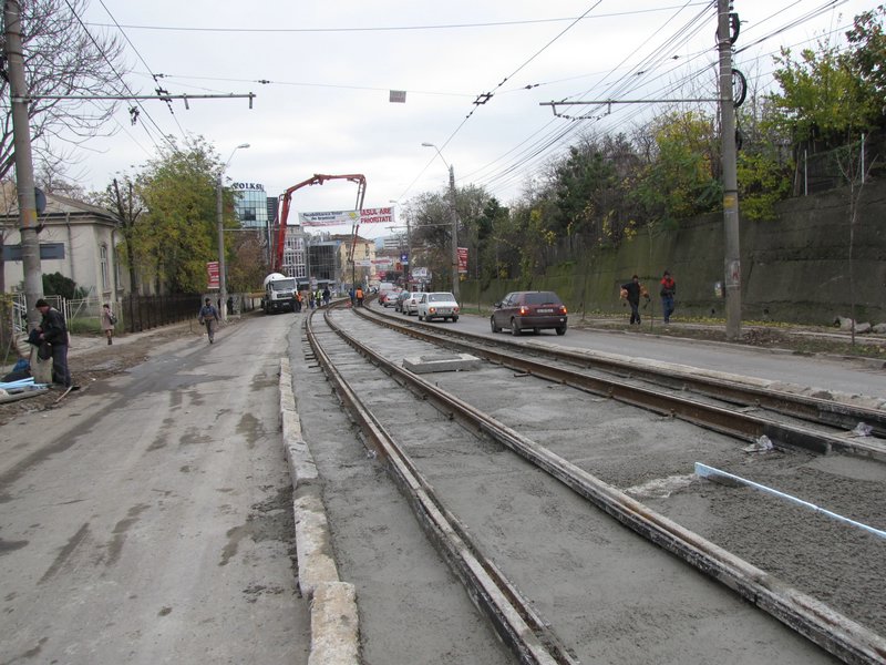

MesajTrimis: Mie 31 Oct 2012 17:08:06    Titlul subiectului: 160144

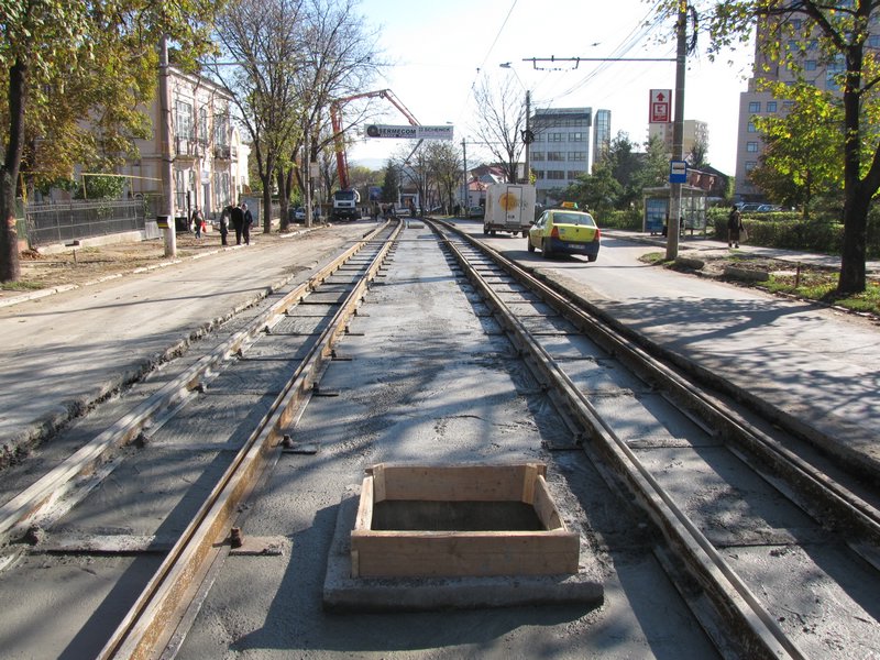

Si veni betonarea...
Beton Exclamation Laughing Laughing Laughing

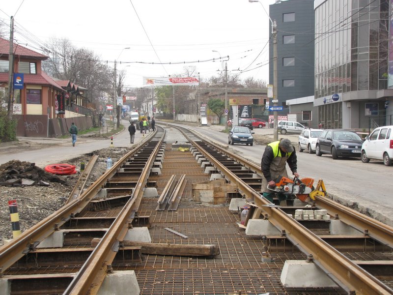

MesajTrimis: Sâm 03 Noi 2012 14:36:18    Titlul subiectului: 160255

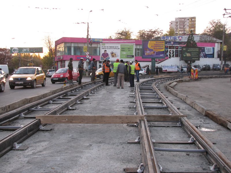

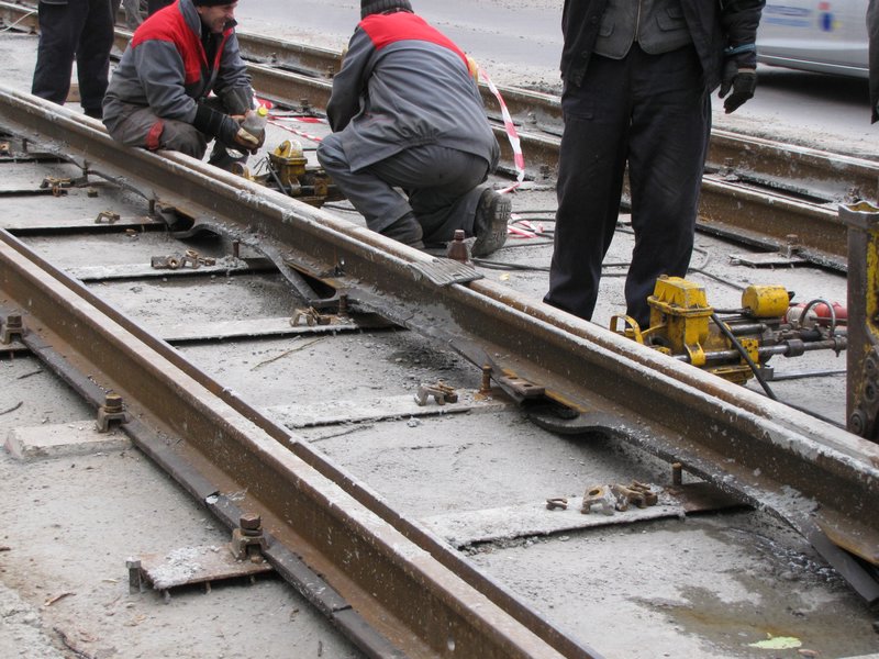

Alaltaieri... Mai un carusel, mai o polizare, mai o... gaura pentru bara de ecartament (antretoaza)... in ceasul al 13-lea (avand in vedere enstrumentele)...

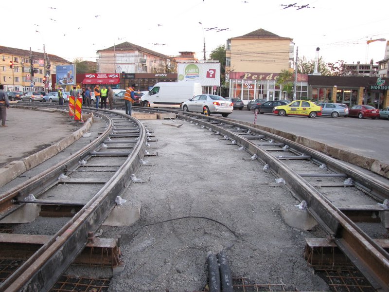

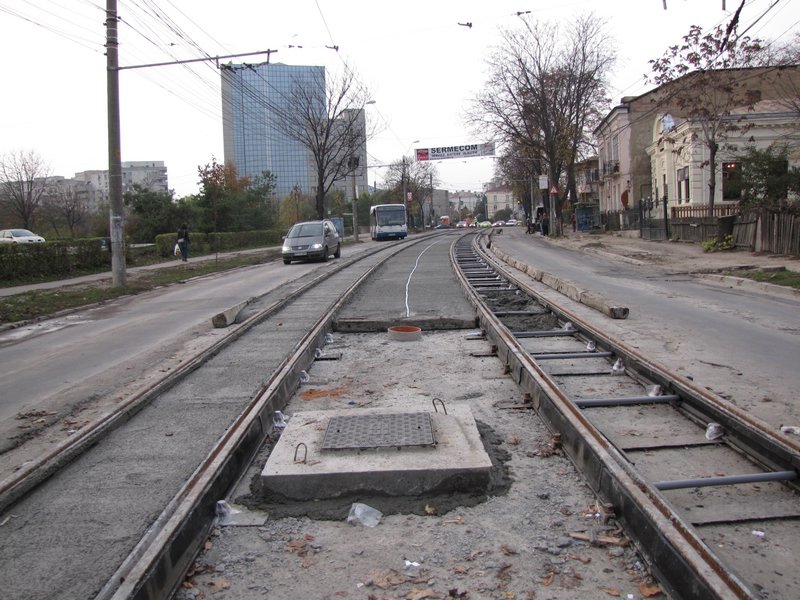

MesajTrimis: Mar 06 Noi 2012 23:29:04    Titlul subiectului: 160316

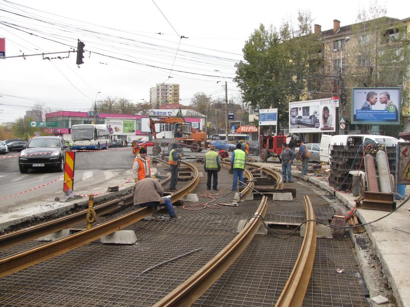

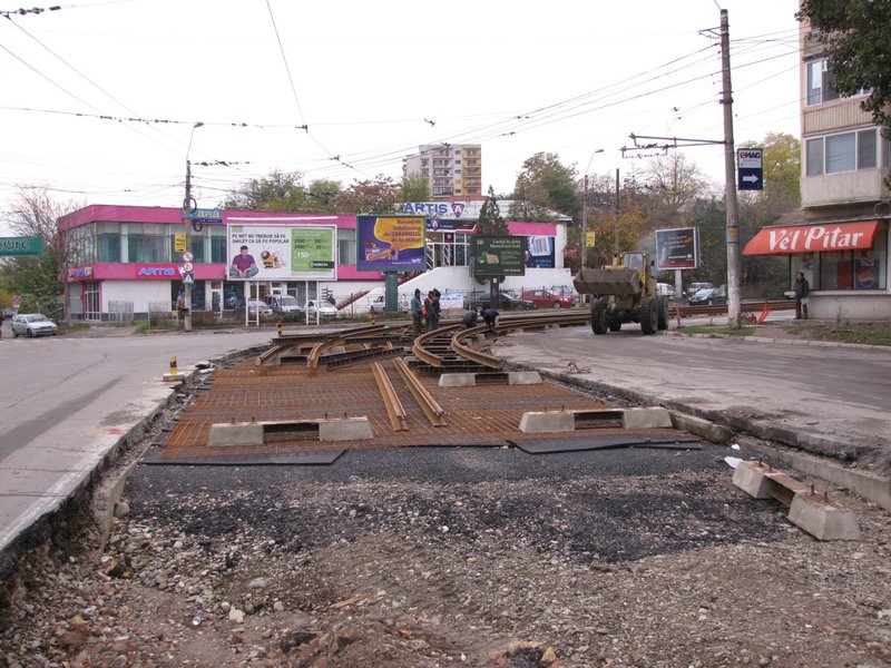

Bucsinescu - racorduri, bare de ecartament, betonare, elemente de protectie impotriva zgomotelor si vibratiilor:

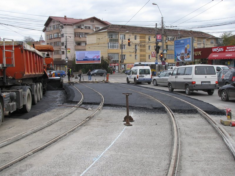

MesajTrimis: Vin 09 Noi 2012 12:16:26    Titlul subiectului: 160360
In intersectia din Bucsinescu s-a turnat si al doilea strat de beton si se asfalteaza, astfel incat sa se poata circula, pentru ca incepe inlocuirea liniilor si pe a doua curba, spre bd. Tudor Vladimirescu, pana la intrarea in aliniament, unde e limita de proiect.
Fotografii de ieri (desigur, includem o portie buna de ):

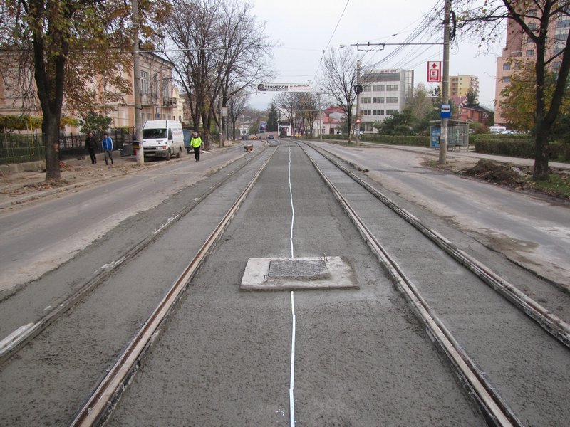

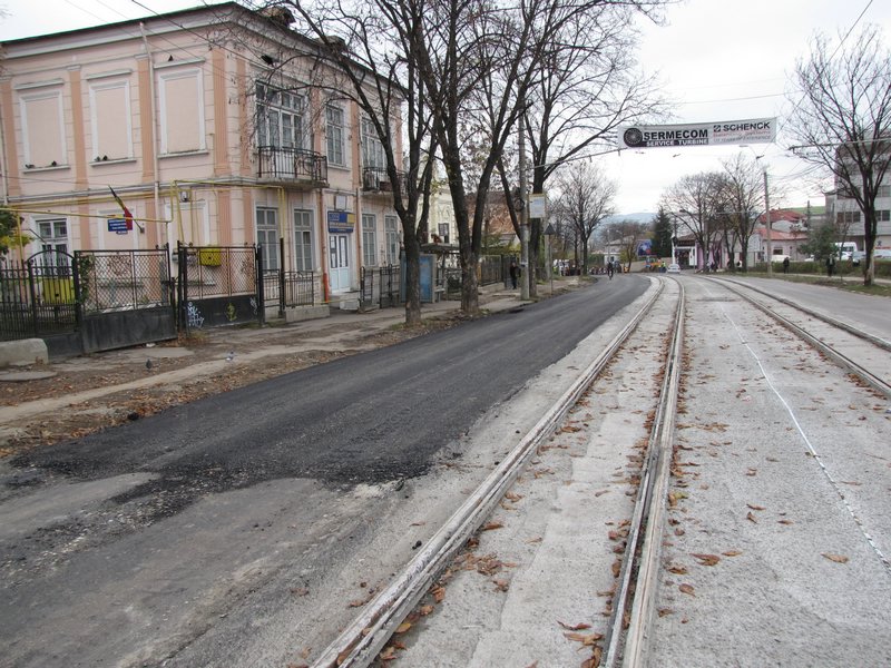

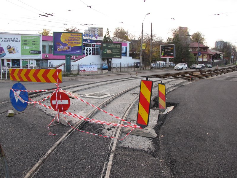

MesajTrimis: Sâm 10 Noi 2012 16:04:38    Titlul subiectului: 160383
Fotografii de ieri:
- a inceput turnarea celui de-al doilea strat de beton incepand dinspre Hotel Europa;
- a continuat asfaltarea in Bucsinescu, de-o parte si de alta a liniilor, pentru a indulci accesul auto la cucurigu, pe platforma cu liniile.

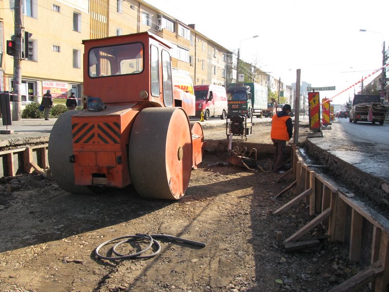

La intrarea pe bd. Tudor Vladimirescu lucrarea avanseaza repede.

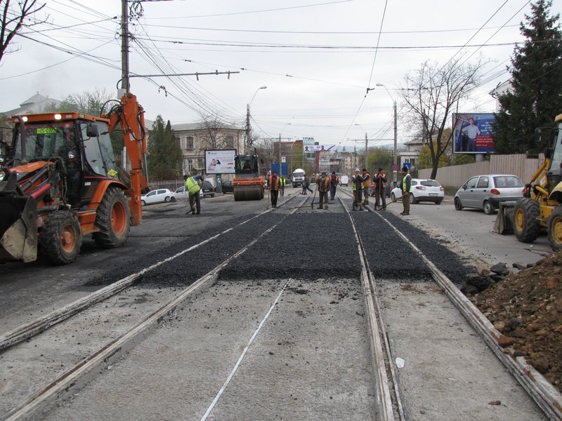

MesajTrimis: Vin 16 Noi 2012 22:13:33    Titlul subiectului: 160483

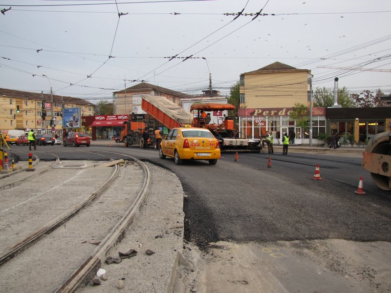

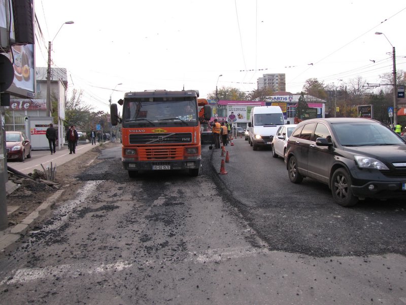

Asfaltare astazi pe sensul de coborare, asadar masinile au circulat "pe contrasens":

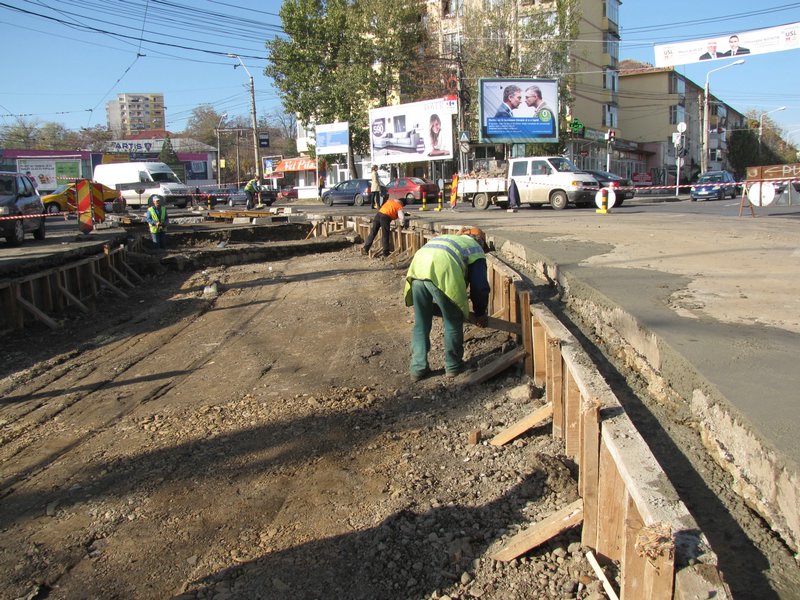

Pe a doua curba se mentine ritmul alert de lucru:
