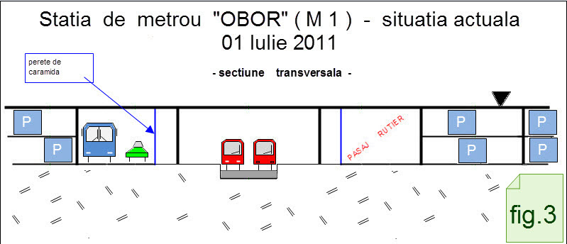

MesajTrimis: Sâm 21 Mai 2011 21:10:29    Titlul subiectului: 143753
Obor – o noua abordare
De multe ori suntem inchistati in niste rationamente pe care le consideram corecte dar care de fapt pot fi gresite fundamental. In urmatoarele randuri va propun o noua abordare a Magistralei Inelare a metroului bucurestean.
Ca preambul, datorita specificului magistralelor bucurestene actuale si care vor fi, in principiu o magistrala inelara care sa intersecteze de doua ori fiecare „raza’ se impune, de aici rezultand si faptul ca pentru a ajunge din orice punct al retelei in orice punct nu trebuie decat 2 transbordari ( Magistrala a / Inelara ; Inelara / Magistrala b ). Totodata inelara poate fi considerata o magistrala in sine, legand puncte de interes din interiorul Bucurestiului.
Explicatiile celor 8 schite
Fig. 1 bis Reprezinta inelara in conceptia mea si modificarea in mod corespunzator a Magistralei 1 in partea din vest prin prelungirea cu inca o statie din statia Petrache Poenaru spre Cartierul Giulesti, lucru posibil tehnic, chiar daca se trece pe sub Lacul Morii. Statia din cartierul Giulesti ar urma sa fie amplasata in zona B-dul Constructorilor intersectie cu Calea Giulesti. Beneficiile acestei statii nu mai trebuie subliniate, inclusiv reducerea semificativa a magistralei M 1 care in acest fel nu ar mai fi o „struto – camila” a zilelor noastre. Cum se observa, statia Crangasi devine statie strict pe Inelara, si mai apoi prelungirea spre Dristor 2. Evident ca intre Petrache Poenaru si Crangasi se poate lasa o linie – transformata evident in linie tehnologica, fara a fi tranzitata de trenuri cu calatori.
Fig.1 Reprezinta amplasarea in teren a viitoarelor statii „Obor” ( de pe M Inelara si M 7 )
Fig.2 Reprezinta o particularitate constructiva a actualului pasaj rutier / parcare / statie de metrou, si anume stalpii de rezistenta a pasajului beneficiaza de fundatii proprii, independente, neexistand practic o fundatie de beton continua. Intre fundatiile stalpilor este „pamant virgin”.
Fig.3 Reprezinta o sectiune transversala a actualului pasaj subteran / statie de metrou Obor, asta pentru a va obisnui cu realitatea din teren si pentru cei care nu o cunosc.
Fig. 4 si 5 Reprezinta propunerea mea a noii statii de metrou de pe M 1.
Cateva considerente : avand in vedere, asa cum am spus, ca intre stalpii actualului pasaj este pamant virgin, se poate construi o noua structura mai adanca fara sa ne incurcam de stalpii actualului pasaj. Totodata noua statie de metrou a lui M 1 beneficiaza de peroane destul de late, de circa 6,5 – 7 metri latime efectiva la dispozitia calatorilor / sens de circulatie, in opinia mea suficiente pentru a face fata tranzitului de calatori cu viitoarea magistrala M 7 Rahova – Colentina.( Actuala statie de metrou Obor are peroane de 4,2 metri latime / sens de circulatie ). Linile actuale de metrou din statia care va fi dezafectata Obor ( M 1 ) precum vedeti le-am mentinut, dar evident le-am transformat in linii tehnologice de garare a diverselor utilaje ale metrorexului necesare pentru intretinerea Magistralei Inelare. Asa cum am precizat, in viziunea mea, Oborul actual ar trebui sa faca parte din M Inelara.
In Fig.6 am reprezentat schematic culoarele de acces statie, pasajul de corespondenta, precum si vestibulul statie Obor ( M Inelara ) si sa observati cum strctura se poate construi fara sa afecteze cumva actuala constructie subterana.
Fig.7 – Accesul direct din actualul pasaj pietonal spre M 7 si pasajul de corespondenta M 1 ( Inelara ) – M 7.
Am preferat sa dau niste explicatii minime pentru a nu va obosi cu descrieri lungi si plictisitoare, desenele fiind reprezentative.
Si o ultima remarca : In conceptia mea mai trebuie sa apara cel putin 2 statii noi de metrou „Circ” si „Dorobanti” – si un pasaj rutier in zona „Dorobanti” deci pe timpul santierului de 4 – 5 ani circulatia metroului pe acest tronson va fi intrerupta total. Dar cred ca merita, pentru ca dupa 4 – 5 ani de neajunsuri vom avea inca 2 statii noi si o statie „Obor” complet refacuta si care sa faca fata cu brio ca statie de corespondenta cu ( viitoarea ) magistrala M 7.
