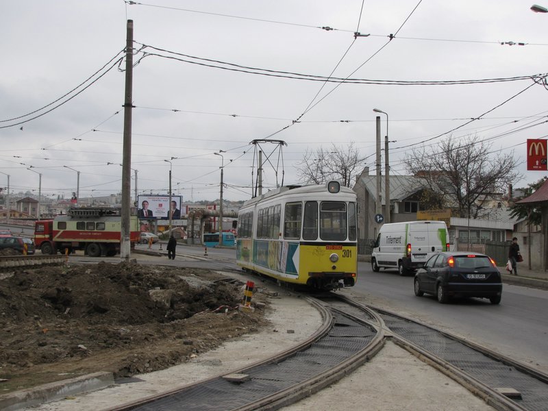

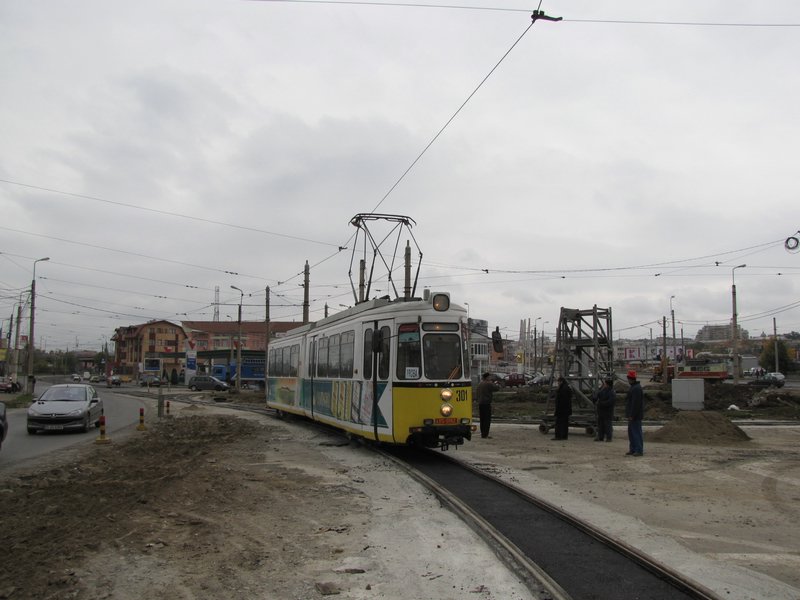

MesajTrimis: Sâm 31 Oct 2009 19:08:58    Titlul subiectului: 119247
Astazi, tramvaiul de epoca a probat primul linia noua din rondul de la Podul de Piatra.

MesajTrimis: Dum 01 Noi 2009 12:56:43    Titlul subiectului: 119290
Probe astazi cu vagonul 301:
- dinspre Silvestru spre pod, cu o trecere completa prin rond
