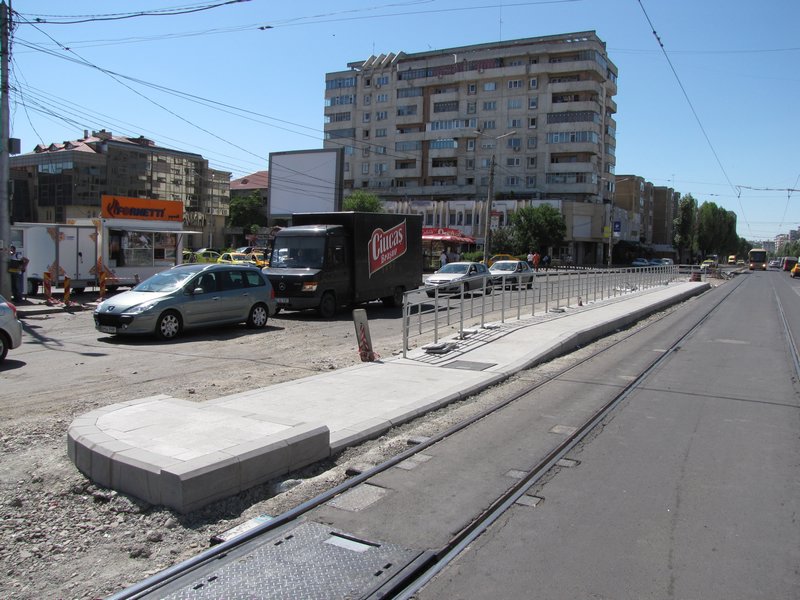

Se lucreaza la peroanele de la Gara:
 Mărime fișier:  119.86 kb
 Vizualizat:  de 26962 ori
 Mărime fișier:  121.92 kb
 Mărime fișier:  100.21 kb

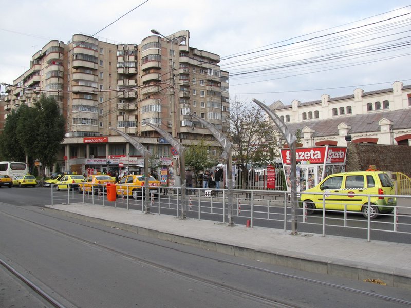

MesajTrimis: Sâm 20 Iun 2009 19:23:15    Titlul subiectului: 112662
20 iunie - Refugiile statiei Gara:
 Mărime fișier:  100.32 kb
 Vizualizat:  de 26869 ori
 Mărime fișier:  108.66 kb

MesajTrimis: Mar 23 Iun 2009 11:42:22    Titlul subiectului: 112750
Priviti poza anterioara si vedeti ca langa sina deja e crapat asfaltul ...si nici nu s-a terminat lucrarea
Edit: sa inteleg ca s-a acceptat greseala si de aia se toarna chit/mastic pe strada Garii ?! Superrrrrrrrr Wink

Mie imi plac foarte mult peroanele, nu sunt facute cu pavele?

MesajTrimis: Mar 23 Iun 2009 14:48:03    Titlul subiectului: 112763
Aveam și mai demult o nedumerire, dar abia acum întreb... de ce e peronul cu acea "șea" coborîtă în partea din față? Pentru a fi mai ușor de a urca pe peron celor în cărucior?
Întreb pentru că:
1. Slabe șanse să avem în următorii 10-15 ani tramvaie low-floor în Iași, la cum merg lucrurile cu economia României;
2. Tramvaiele vor opri probabil tot aliniate la capătul peronului, și atunci tanti Geta și moș Niculae, care abia se mai mișcă din cauza reumatismului și aleg întotdeauna locurile pentru bătrîni, cînd vor coborî din tramvai, vor avea de făcut adevărate salturi de parașutiști de pe ultima treaptă a ușii din față a tramvaiului, care va veni exact în dreptul adînciturii refugiului.
Sînt convins că vatmanii vor fi instruiți unde anume să oprească, dar obișnuința își va face simțită prezența... O situație oarecum similară din punctul de vedere al opritului este Piața Unirii. Tabla cu stația este hăt departe, în mijlocul stației de taxiuri (c-o fi oficială sau nu, nu mai contează; ideea e că acolo stau parcate - legal sau ilegal - mașini și e foarte incomod să te urci în tramvai ștergîndu-le acestora praful de pe capotă), iar unii vatmani opresc acolo chiar dacă văd marea de oameni cum stă în dreptul construcției care inițial avea și canapea. De parcă le-ar place să-i vadă pe tineri și bătrîni deopotrivă cum sprintează după tramvai. Iar alți vatmani opresc în continuare în locul consacrat, inducînd în eroare pe pățiții care se lipesc de mașinile parcate, în speranța că vor prinde un loc mai în față la urcare.
În fine, scriu cam mult... deci care e motivul clar pentru adîncitura din refugiu? Știu că unora le este evident, dar așa cum nu tuturor le este evidentă rezolvarea ecuației lui Schrodinger dependentă de timp pentru particule relativiste, așa nici mie nu-mi este motivația adînciturii.

MesajTrimis: Lun 29 Iun 2009 12:15:21    Titlul subiectului: 113100
Bogdan A. a scris:
E in dreptul trecerii de pietoni
+ cu sau fara carucior ...
Bogdan A. a scris:

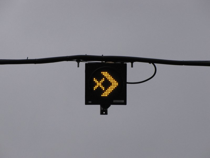

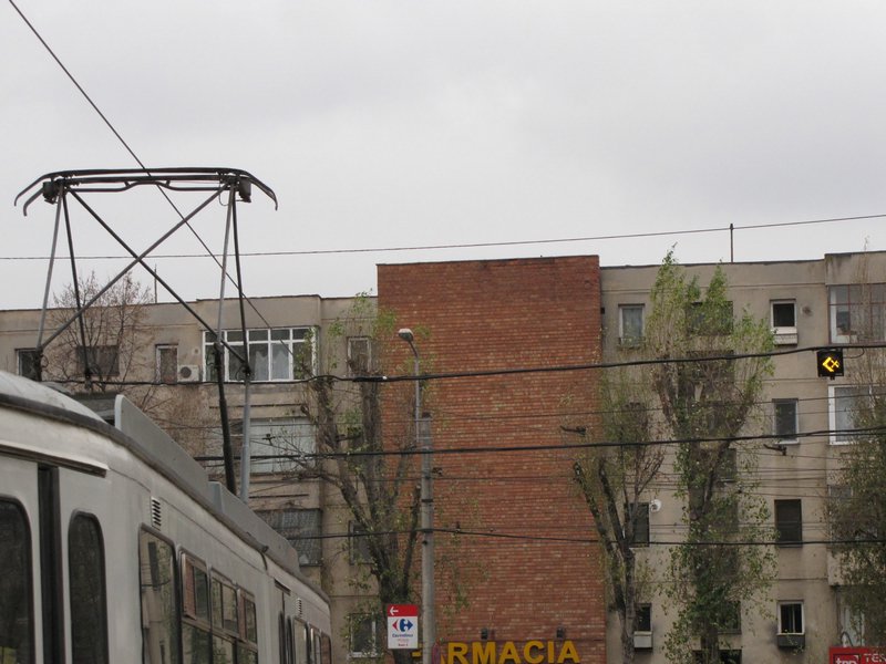

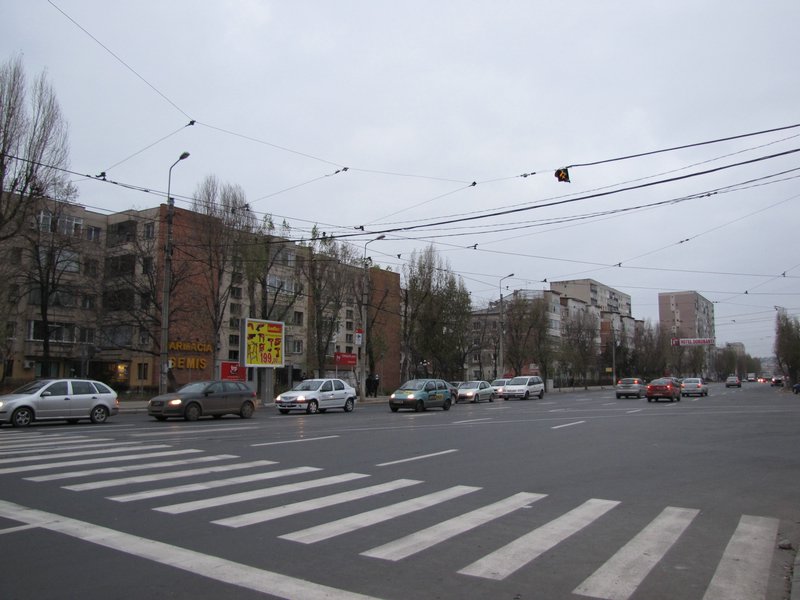

Specialistii de la CONTEC lucreaza pentru punerea in functiune a macazurilor automate de pe tronsoanele modernizate de MR. Cele de la National si Billa sunt puse in functiune.
Sa vedem, exemplificand pe macazul de la Billa, semnificatia semnalizarilor facute de semafoare:
- foto 1,2 - macazul a fost actionat automat (cu accelerare sub patina) si vagonul se afla in zona de siguranta (senzorii de masa si de scurtcircuit indica prezenta vagonului, impiedicand actionarea accidentala a macazului)
- foto 3,4 - macazul a fost schimbat manual si vagonul se afla in zona de siguranta
- foto 5 - vagonul a iesit din zona de siguranta, iar macazul a ramas schimbat spre dreapta
- foto 6 - un vagon a schimbat automat macazul (pentru a se incadra la dreapta) si se afla in zona de siguranta
- foto 7 - nu se afla nici un vagon in zona de siguranta, iar macazul a ramas schimbat catre stanga
- foto 8,9 - pozitionarea celor doua semafoare de pe Strapungere Silvestru

As vrea sa stiu si eu care este modalitatea de schimbare automata a macazului. Daca e si cu date mai tehnice, nu ma deranjeaza.
MesajTrimis: Vin 04 Dec 2009 09:31:22    Titlul subiectului: 120867
De fapt, e impropriu spus "automat", dar am folosit acest termen pentru a face cumva distinctia intre noul tip de actionare si cele vechi.
Un releu (actionat atunci cand vagonul accelereaza sub patina, rezultand o sarcina mai mare) trimite un semnal de comanda catre unitatea de procesare aflata intr-unul din acele dulapuri CONTEC (ca alternativa exista solutia transponderelor). De aici totul este electronica si software (din pacate, ma simt nevoit sa nu pun imagini, pentru a nu da idei unora certati cu civilizatia).
In lungul sinei, pe o anumita distanta, sunt amplasati senzori care detecteaza prezenta unui obiect cu o masa ce depaseste o anumita valoare. Macazul nu mai poate fi comandat cat timp acesti senzori de masa detecteaza prezenta tramvaiului (aici intervin alti senzori - numiti mai sus "de scurtcircuit" - care indica prezenta rotilor de tramvai, facandu-se astfel diferenta intre prezenta pe sine a unui camion sau a unui tramvai). Mai exista un senzor amplasat sub lacasul in care se introduce stanga si care detecteaza schimbarea manuala a macazului.
Patina este pozitionata pe retea, cu cativa metri inainte de macaz.
