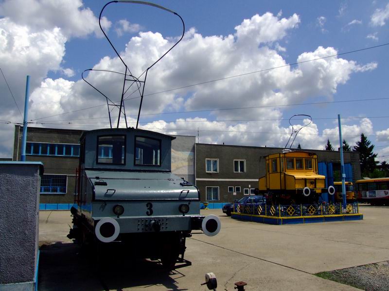

MesajTrimis: Vin 17 Iul 2009 23:00:14    Titlul subiectului: Poze cu Locomotiva Nr 3 Renovata 114211
Poze dupa renovare.

MesajTrimis: Vin 17 Iul 2009 23:44:57    Titlul subiectului: 114217
De ce aceste locomotive au doua pantografe?

MesajTrimis: Lun 20 Iul 2009 08:06:48    Titlul subiectului: pantograf 114290
Erau ncesare cele 2 pantografe de tip "lira", deoarece aceste locomotive in timpul manevrelor schimbau frecvent directia de mers si astfel se schimba si pantograful in functie de directia de mers.La tramveiele vechi, care aveau exclusiv acest tip de pantograf ( 1 la numar) la schimbarea directiei de mers era o problema manevrarea acestor pantografe care se rupeau destul de repede la zona de colector in momentul intoarcerii, sub presiunea firului de contact.

MesajTrimis: Mar 21 Iul 2009 08:31:59    Titlul subiectului: 114337
Dupa cum vad din pozele recente eticheta de constructie nu mai este pe Locomotiva 3.
Am facut un slide show legat de locomotiva asta.
http://www.eminescu.rdsor.ro/istvan/kath33
Referitor la patografe in anii '30 - '40 au utilizat pantografe romb iar din anii '50 schimbai cu 2 lire cum se vede si pe poza cu loc 5 in 1943
