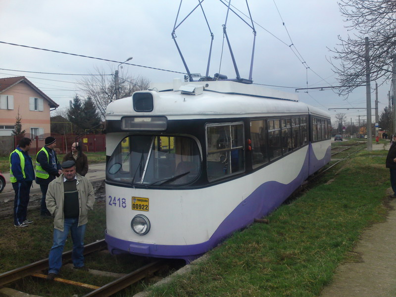

Iata, si la noi in Timisoara avem un tramvai buclucas care a deraiat de 5 ori in acelasi loc dupa iesirea de pe macaz.
Eu lucrez la tramvaie in Timisoara ca lacatus la interventi.
La acest vagon problema era boghiul 1, osia 1. Dupa atatea deraieri si cauza necunoscuta cei din regie au decis sa caseze vagonul. Spun "cauza necunoscuta" pentru ca linia era la ecartament, adica 1435.
