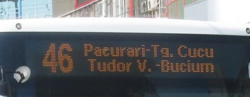

Ceea ce vezi pe afișaje cu 100_Bdul_Muncii--P-ta_Garii este un text de rezerva care poate fi afisat fara acces la OBC, un fel de mod de avarie.
Nu se poate edita modul de avarie cu ceva mai... lizibil? Sau există în plan rezolvarea problemei? Tramvaiele acelea mai au durată de viață, iar problema asta eu am observat-o de cel puțin 3-4 ani. Mi se pare inadmisibil, ca și companie de transport de talia Clujului, să nu cauți o soluție... orice soluție.
Mersi mult de lămuriri.
Matei Melinte
Data înscrierii: 09/Oct/2015
Ultima vizita: 11/Sep/2026
Mesaje: 215
MesajTrimis: Vin 24 Mai 2024 16:14:10    Titlul subiectului: 219326
Ce anume au cei de la Iași?
pe afișaj sunt scrise și puncte intermediare de pe traseu.

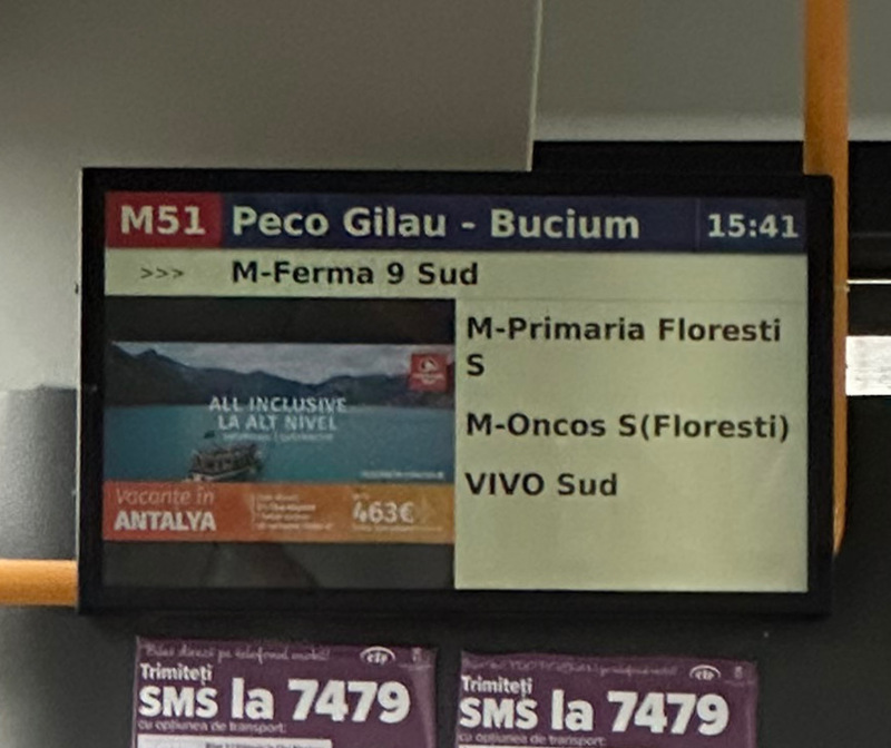

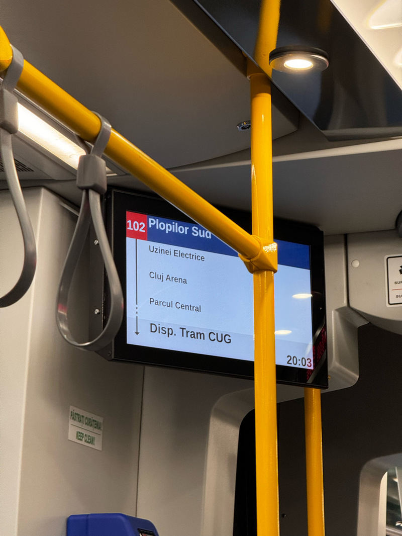

BusFan
Data înscrierii: 18/Iul/2012
Ultima vizita: 19/Sep/2026
Mesaje: 363
MesajTrimis: Vin 24 Mai 2024 19:13:21    Titlul subiectului: 219328
Mersi pentru toate explicațiile, nivelul de detaliu este suficient pentru cunoștințele mele Very Happy
Eu în București am văzut grafica din primul atașament (prezentă și pe tramvaiele Astra ale CTP), însă majoritatea autobuzelor electrice, a autobuzelor Mercedes și a troleelor Solaris au grafica din al doilea atașament. Care e standardul Thoreb și de unde provine cealaltă grafică?
Să îmi spui și unde te găsesc pentru o bere Laughing

Standardul e cel de pe Astra. Ce vezi pe Setra e o adaptare pentru a include reclame. Personal nu as fi pus reclame pe alea si as fi vazut altfel lucrurile
