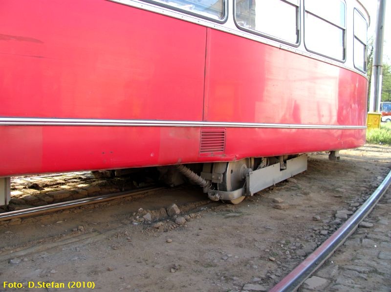

Seara cu ghinion pentru tramvaiul brailean, in jurul orei 18 in curba de la Fabrica de Covoare (pe sensul spre Depoul R. Negru) tramvaiul E1 #4660 a deraiat, boghiul 3 sarind de pe sina. Deraierea acestui tramvai a fost atat de serioasa incat sectiunea B a ajuns destul de aproape de sensul opus, blocand atat circulatia tramvaielor ce se indreptau spre Depoul Radu Negru cat si cele care se indreptau spre cealalta parte a orasului.
Primele tramvaie ce au avut de suferit in urma acestei deraieri au fost #9121; #1613; #1621 (pe sensul spre Radu Negru) si #9052; #1618; #4650 si #1601.

Dupa acest act situatia a inceput sa se indrepte incet incet , E1-ul deraiat fiind repus pe sine cu ajutorul macaralei. In parc s-a dat drumul tramvaielor ce stationau pe linie, ele intorcand in curba de avarie. Dupa ce au intors aceste tramvaie, din cartierul Radu Negru au inceput sa circule si tramvaiele blocate in acea zona. Situatia a revenit cat de cat la normal la 19:30, dar graficele au fost date peste cap iar calatorii din zone precum Dorobanti, Independentei, Brailita, Chercea sau Vidin au asteptat probabil minute bune pana si-au dat seama ca tramvaiul nu va veni prea curand.
Acest balamuc a fost provocat gratie infrastructurii jalnice, infrastructura ce este lasata in voia sortii de edilii Brailei!
