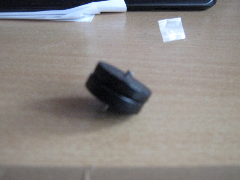

Am trecut apoi la confectionarea tractorului. De aceasta data am inceput de la sasiu (din motive obiective). Dupa cum spuneam in postarea anterioara, am utilizat carton rezistent precum si bucati din lemn pentru fixarea osiilor. In cazul de fata, termenul de "osii" are o conotatie cam fortata; "iluzia" este furnizata de doua cuie care strabat anvelopele (adica pulurile de la jocul de table) si patrund in bucatile de lemn. Marea bataie de cap va fi centrarea pulurilor, trebuie o masuratoare cat mai exacta, in caz contrar, daca veti calatori cu o astfel de macheta veti suferi de rau de masina. Glumeam... Ideea este ca pentru o redare cat mai exacta a realitatii, masuratorile trebuiesc efectuate cat mai precis.
In pozele de mai jos puteti observa cateva aspecte din modul in care am asamblat sasiul.
Observatii:
-pentru a evita blocarea rotilor atunci cand intra in contact cu bucata de lemn (cu suprafata rugoasa) am pus pe cuiul de fixare, intre pul si bucatica de lemn, cate o saiba.

RESSURECTING THE DEAD: ZIUA 12
4490 a primit si inele de protectie la jante... Mi-am amintit eu ca DAC-ul a avut si inele de protectie, la inceput albe, pentru rotile axelor 1 si 3, pe urma galben ocru (putin mai inchise decat schema de culoare a autobuzului) dar doar pentru rotile axei 1... si pana la urma, spre sfarsitul carierei, au "disparut" pe la rotile altor autobuze. Dupa ce am montat inele de protectie, rotile au capatat un aspect mult mai prezentabil iar sistemul de prindere pe baza de cui (pe care, dupa cum am mai mentionat, nu l-am schimbat) a devenit (si cu ajutorul unui marker negru) greu de observat. Mai jos cateva aspecte:
-jentile dupa prima vopsire (aspect grosier);
-montate pe roti si imagini de ansamblu.
