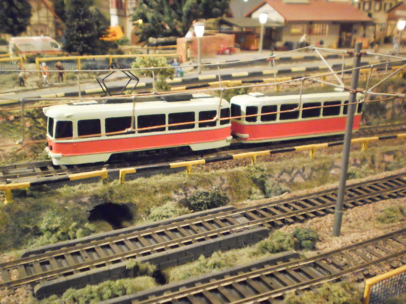

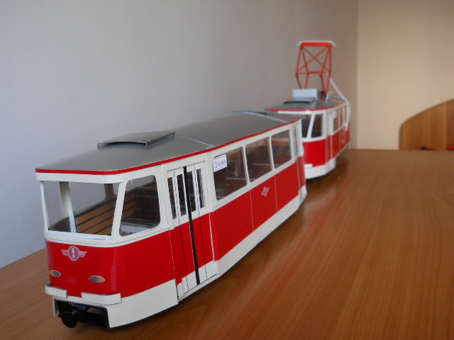

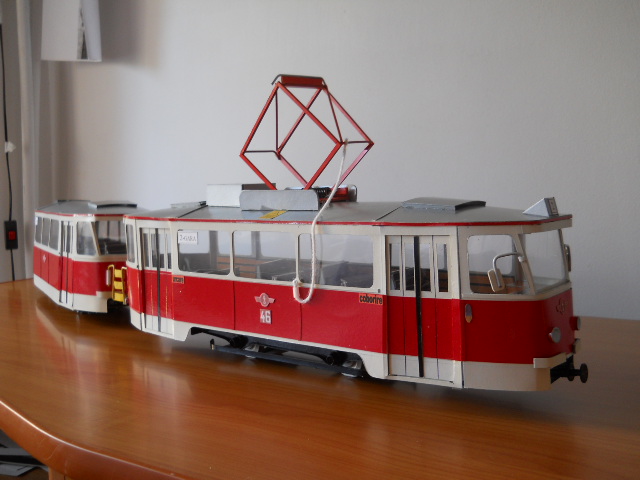

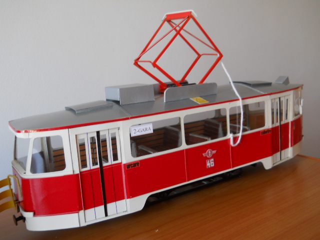

Si eu sunt iubitor al acestui tip de tramvai, motiv pentru care am construit aceasta macheta.

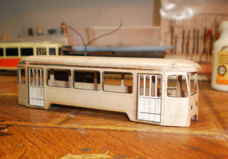

Au sosit piesele taiate pe laser la firma ....... In paralel am mai taiat un set de piese insa pe freza, la alta firma din Slobozia. Pentru ca initial am preluat proiectul asa cum l-am primit, se pare ca s-au strecurat ceva erori cauzate de faptul ca nu am luat in calcul atat grosimea frezei cat si latimea taieturii executata de raza laser. Ca atare, intregul proiect a iesit in afara cotelor. Asa ca am refacut desenele si pentru inceput am realizat primul meu vagon de tramvai ITB. Am inceput cu vagonul remorca. Ideal este ca la inceperea unui astfel de proiect sa iei in calcul toate problemele. Cum sunt la primul astfel de proiect, se pare ca nu am calculat totul asa cum trebuia si am facut numeroase adaptari la desenele pieselor. Este destul de important sa prevezi atat amplasarea mecanismelor de tractiune in vagonul tractor, cat si pozitionarea osiilor colectoare in vagonul remorca. Ambele vor fi dotate cu lumini de faruri si pozitii, potrivit fiecaruia, dar nu vor avea iluminat interior intrucat voi monta geamuri fumurii. Asta pentru ca trebuie mascat motorul si amgrenajele in vagonul tractor si nu ar da bine un vagon cu geamuri fumurii si unul cu geamuri transparente. Se pare ca lemnul este cel mai bun material in cazul prelucrarii cu laser, iar la freza merge cel mai bine ABS-ul.
In final insa vreau sa rezulte un proiect perfect, fara lacune, usor de montat, ca si un kitt din comert.
In acest moment, vagonul de proba, executat din placaj de 1 mm grosime, se afla pe bancul de lucru din Atelierele PanArin si arata cam asa:
 Mărime fișier:  72.51 kb
 Vizualizat:  de 21221 ori

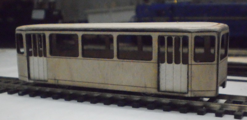

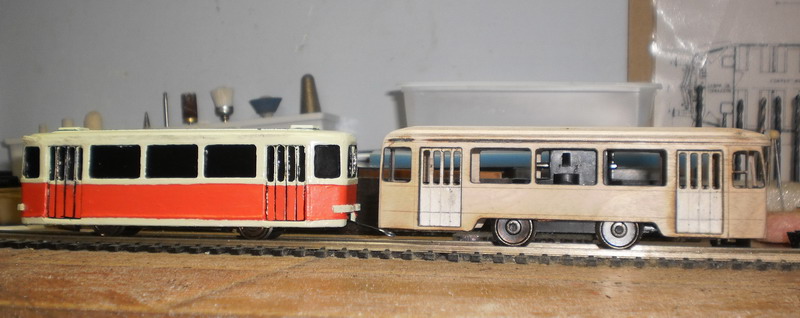

Am reusit sa definitivez vagonul remorca sub forma de proba. Am rotunjit pe unde se mai putea rotunji, incercand sa aduc la cote modelul. Pentru inceput este satisfacator, dar urmatorul vagon va fi ceva mai corect realizat pentru ca am modificat proiectul astfel incat sa ramana material pentru rotunjiri la colturi. Acoperisul va fi putin mai inalt ca sa poata fi si el rotunjit conform realitatii.
De asemeni am confectionat si sasiul vagonului tractor, bazat pe un boghiu motor de la o locomotiva mehano, motorizat cu un electromotor japonez. Pentru momentul proiectul se afla in faza prezentata in poze si in filmuletul anexat!
http://www.youtube.com/watch?v=WJ-nLmFGFjY

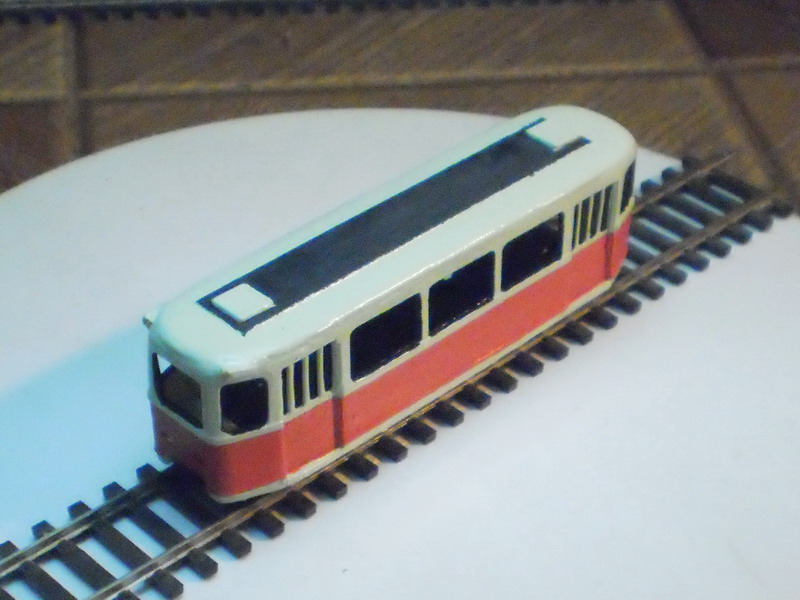

Astazi am continuat lucrul la vagonul remorca ITB confectionand lampile de semnalizare a directiei si mai apoi executand o vopsire de incercare. Am folosit spray acrilic ca si culoare de fond si apoi, la pensula, am aplicat rosu acrilic Revell. La plafon s-a folosit tot acrilic Revell gri inchis. Cu un marker am facut chederele negre la geamuri dar urmeaza o retusare a lor la pensula, pentru ca nu imi place cum au iesit. Oricum, acest vagon este o experienta pentru mine si chiar daca nu iese perfect, va fi folosit undeva in depou. El constituie insa o rampa de testare pentru diferite solutii in realizarea ulterioara a altui exemplar pe care sper sa-l fac mult mai reusit!
 Mărime fișier:  60.83 kb
 Vizualizat:  de 21218 ori
 Mărime fișier:  110.17 kb

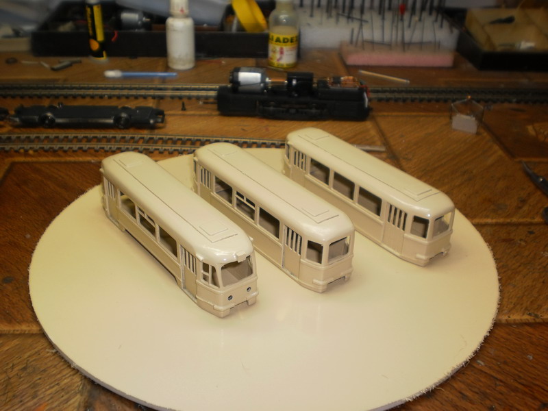

Au sosit piesele decupate cu laser pentru vagonul tractor. Pentru ca am vazut doua modele de vagon tractor tip ITB, am decis sa le confectionez pe ambele. Pentru inceput voi reproduce vagonul din poza trimisa de Adrian Crenganis, de la Clubul de modelism feroviar Iasi, poza ce reprezinta vagonul ITB restaurat si repus in circulatie in Iasi cu ocazia aniversarii a o suta de ani de transport electric! Vagonul cu nr. 100 va rula si pe diorama de la Slobozia.
Tractiunea va fi asigurata de un boghiu motric de la o locomotiva mehano dezmembrata (descompletata), la care am cuplat un motoras japonez. Iata primele poze la ceea ce am reusit sa fac ieri! Astazi sper sa termin cu accesoriile, bare, borduri, cuple, plafon etc. si mai spre seara sa dau o mana de vopsea de baza.

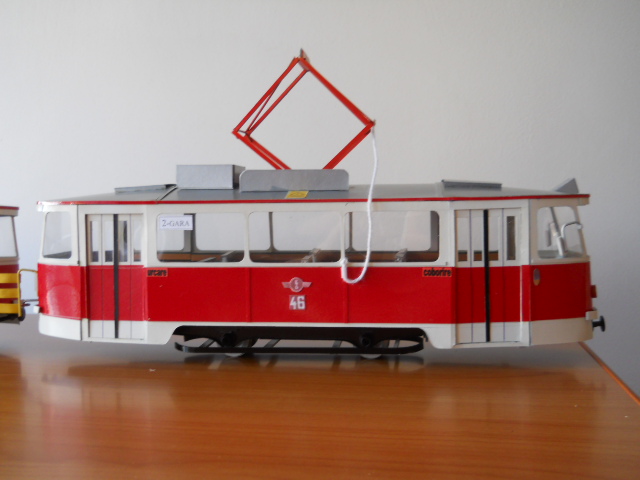

MesajTrimis: Joi 07 Iul 2011 07:44:35    Titlul subiectului: 145557
Vagonul de tramvai ITB -9 finalul primului model
http://trenulete.info/vagonul-de-tramvai-itb-9-finalul-primului-model/

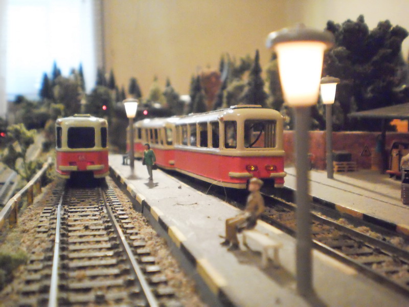

In sfarsit, am reusit sa finalizez un vis din tinerete, acela de a avea macheta tramvaiului ITB, vagon care mi-a marcat copilaria!
Macheta functionala H0 este realizata integral din lemn, placaj de diverse grosimi si pe alocuri am folosit forex (comatex) de 1 mm grosime. La ferestre am folosit acetoafan de la geamuri de casute, peste care am lipit folie fumurie autoadeziva pentru geamuri de masina. Pantograful este facut din sarma de 0.5 galvanizata si cositorita, iar talpa este din sarma de cupru aplatizata la ciocan. Pentru faruri am folosit doua SMD-uri alb cald inseriate, un rezistor de 1k si o punte de diode. Din pacate nu am avut loc si de condensator!
Urmeaza inscriptionarea si corectura vopselei la geamuri apoi al doilea tramvai!
http://www.youtube.com/watch?v=hKxpFAlK05U
 Mărime fișier:  156.45 kb
 Vizualizat:  de 21018 ori
 Mărime fișier:  185.54 kb

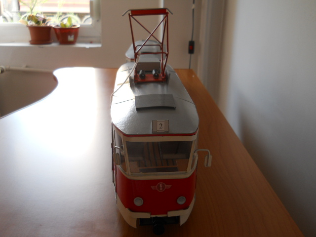

MesajTrimis: Sâm 23 Iul 2011 08:21:26    Titlul subiectului: 146285
Vagonul de tramvai ITB – garnitura 2
http://trenulete.info/vagonul-de-tramvai-itb-garnitura-2

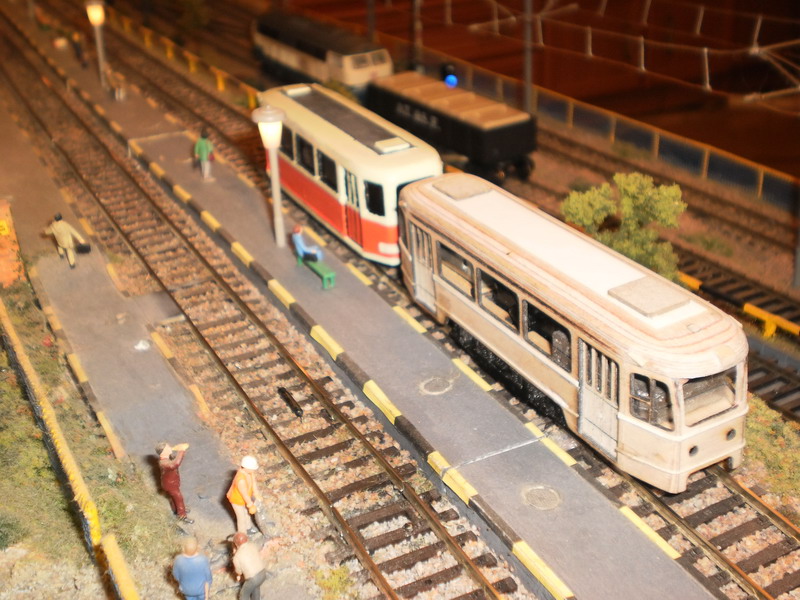

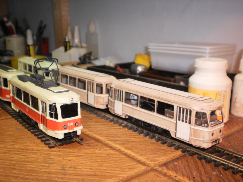

Am inceput lucrul la garnitura nr. 2 a tramvaiului clasic ITB. Aceasta garnitura va cuprinde un tractor model Bucuresti si doua vagoane remorci acelasi tip, cu cate trei geamuri plus geam de aerisire pe fereastra din mijloc. Si aceasta macheta este realizata din lemn, placaj de tei mai precis, in diverse grosimi, de la 1 mm peretii, la 2mm si respectiv 3 mm diversele componente de sasiu.
Tractiunea machetei este realizata cu ajutorului unui motor de 12 volti care actioneaza un boghiu de locomotiva Mehano. Pantograful este home made, din sarma galvanizata de 0.5 diametru. Plafonul, multi-strat, este slefuit manual! Lestarea este realizata din bucati de plumb tipografic provenite de la linotip, masina antica de cules texte!
Vagonul tractor va avea lumini albe la faruri si ultimul vagon remorca va avea lumini de pozitie. Am ales confectionarea geamurilor din folie de acetofan de la casute, peste care am lipit autoadezivat brumariu, folie pentru geamuri de masini, pentru a ascunde mecanismele de tractiune si instalatiile electrice de iluminat!
 Mărime fișier:  133.67 kb
 Vizualizat:  de 20861 ori
 Mărime fișier:  151.94 kb
Freedom is not free!

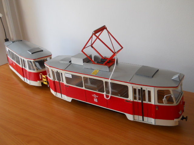

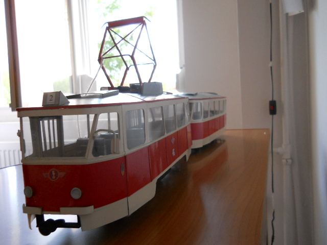

MesajTrimis: Vin 29 Iul 2011 07:05:56    Titlul subiectului: 146779
Vagonul de tramvai ITB – garnitura 2 la final
http://trenulete.info/vagonul-de-tramvai-itb-%E2%80%93-garnitura-2-la-final/

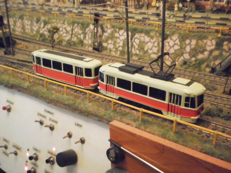

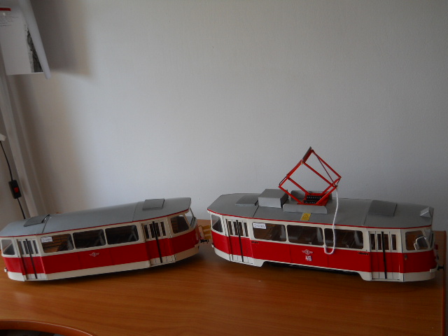

Mi-am implinit inca un vis. Acela de a vedea tramvaiele copilariei mele ruland pe diorama de la Slobozia. Poate ca nu sunt aceste modele realizate asa cum ar iesi de pe poarta unei fabrici, injectate din plastic, dar sunt machetele mele, sunt functionale, ma mandresc cu ele.
Modelul de inspiratie a fost un tramvai tot din Iasi, usor modificat, astfel incat geamul de la mijloc are sector pentru aerisire, varianta pe care am adoptat-o si eu. Am ales ca model vagoanele de Iasi, pentru ca astfel am vrut sa multumesc colegului de la Iasi, modelistul Adrian Crenganis, care m-a inspirat si m-a ajutat cu planurile laterale initiale si cu numeroase poze ale vagonului!
Am ales sa lucrez cu lemn, placaj mai precis, pentru ca lemnul este un material viu, cu putere de exprimare, modelabil si rezistent. Sa nu uitam ca primele modele de tramvaie au avut mult lemn in compozitie! In afara de asta, lemnul este compatibil cu aracetul si vopseaua acrilica, materiale care ii confera rezistenta. Lemnul este si foarte usor de prelucrat prin slefuire, operatiune extrem de necesara in cazul acesti vagon, la care acoperisul are rotunjimi mai greu de obtinut prin slefuirea plasticului.
M-am indreptat catre tramvaie pentru ca acestea sunt o pasiune launtrica, mai veche decat cea pentru trenuri, si pentru faptul ca in final am gasit solutia motorizarii unui astfel de vagon. Probabil ca voi continua cu V09 sau alt model din aceasta serie, asta pentru ca vagonul este la fel de clasic si de frumos, vagon pe care il voi realiza dupa aceleasi metode ca cele folosite in cazul celor doua garnituri ITB. Sper ca prezentarea modelelor de tramvai confectionate de mine sa fie de folos celor ce iubesc tramvaiele si vor sa detina unul pe diorama lor!
http://www.youtube.com/watch?v=crdhPRqWoH4
 Mărime fișier:  107.78 kb
 Vizualizat:  de 20771 ori
 Mărime fișier:  107.91 kb
 Mărime fișier:  122.61 kb
 Mărime fișier:  189.55 kb
 Mărime fișier:  129.33 kb
 Mărime fișier:  140.77 kb
