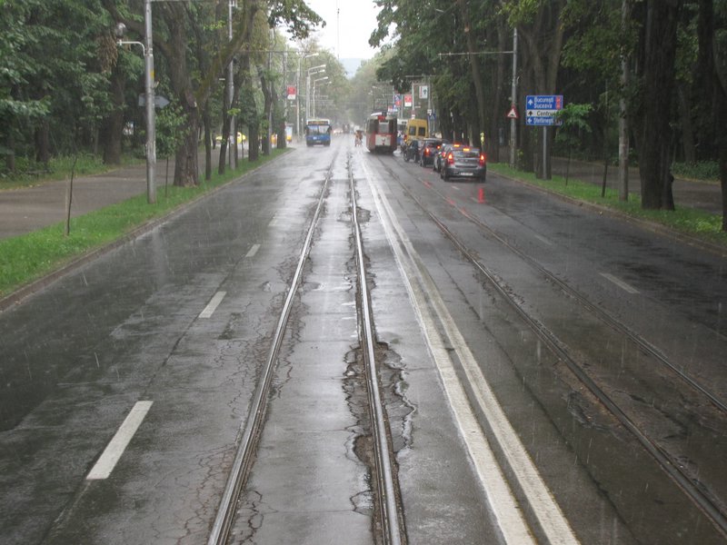

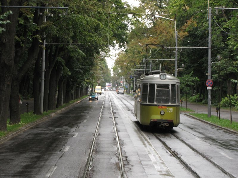

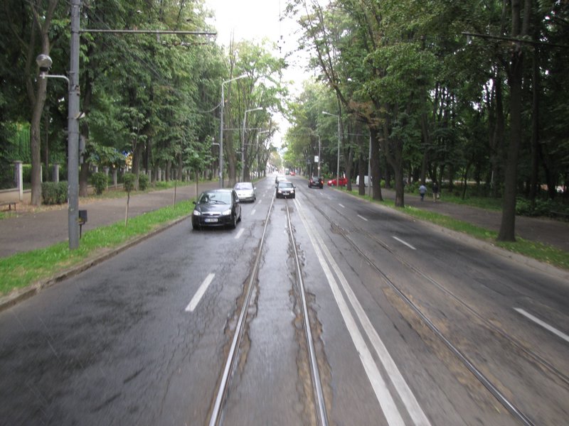

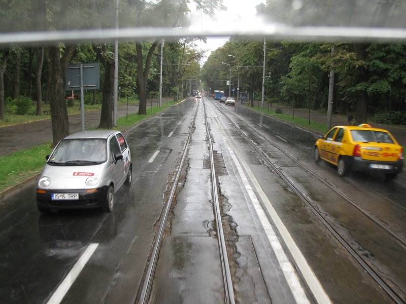

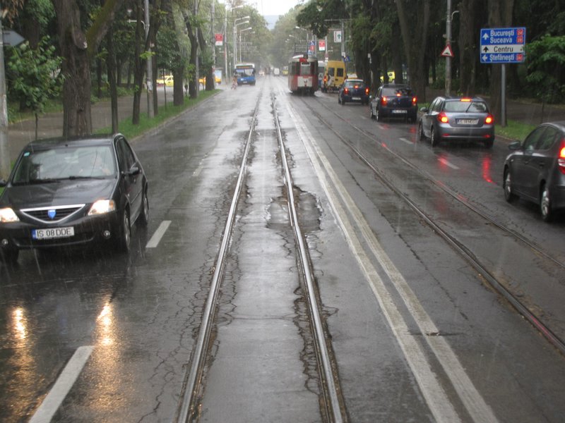

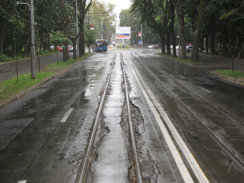

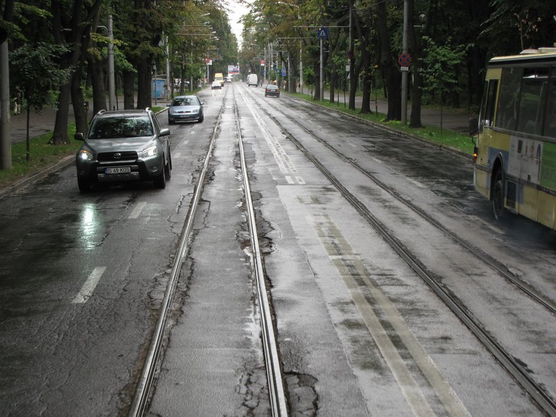

Va prezint in continuare starea actuala a caii de rulare de pe acest tronson.
Incep cu portiunea cuprinsa intre Gradina Copou (Rond Triumf) si statia George Cosbuc:

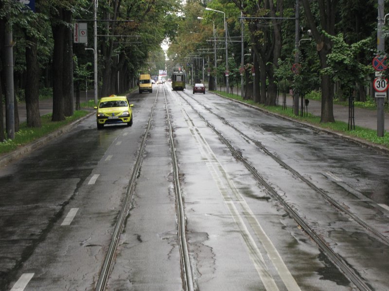

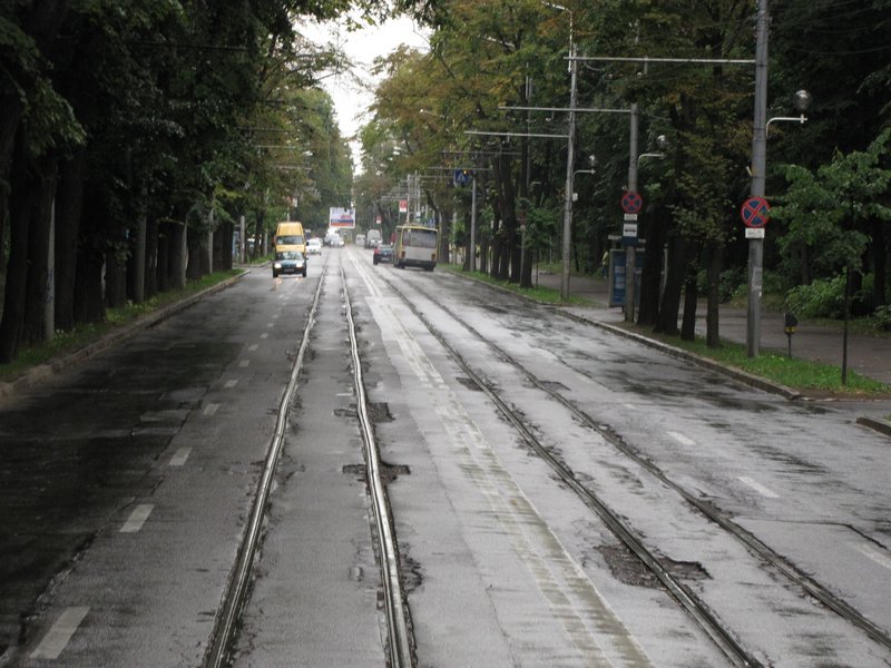

Portiunea dintre statiile George Cosbuc si Stadion:

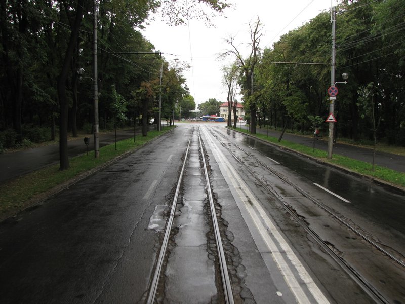

Intre Stadion si Rond Copou (Agronomie):

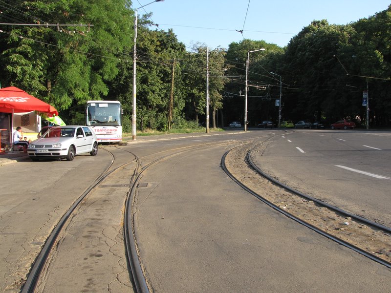

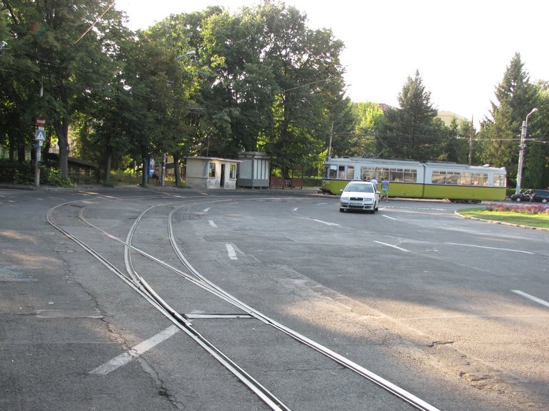

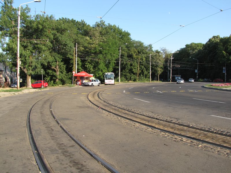

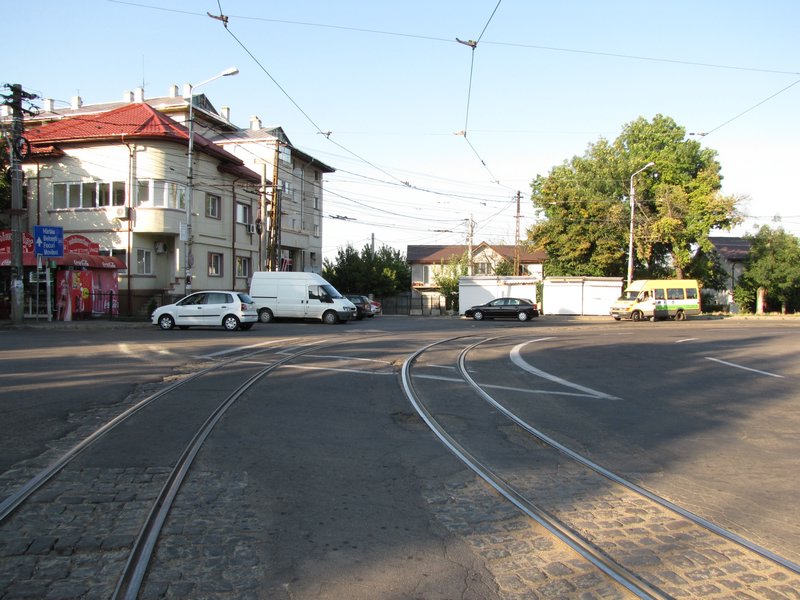

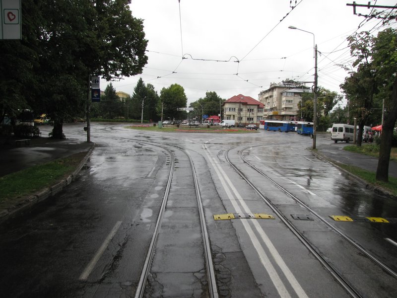

Rond Copou:

Pe tronsonul in discutie sinele sunt pe traverse direct pe pamant, fara fundatie. Lucrarea s-a facut in 1985, cand liniile au fost translate de pe marginile strazii pe mijloc. In 1997, cand s-a reabilitat linia de la Fundatie la Triumf, primarele simirad (ma scuzati, insa nu merita sa-i fie scris numele altfel) nu a mai vrut sa continue pana sus, la Agronomie, dorind cu ardoare sa scoata de tot linia de pe acest tronson, pentru ca linistea stabanilor din zona sa nu mai fie tulburata, printre copaci, de zdranganeala tramvaielor. La fel vroia sa faca si cu linia de pe Splai Bahlui, dintre Podu de Piatra si Podu Ros (acolo din alte motive) dar a tot lalait-o pana s-a carat de la Primarie si nu si-a mai pus in aplicare ideile astea (a dat, insa, o alta lovitura grea tramvaiului iesean, scotandu-l din CUG si lasand zona aia mustind de calatori prada dubelor fara de reguli - evident, "gurile rele" spun ca... se intelege ce). Asadar, linia de pe Triumf - Agronomie a continuat sa se deterioreze, pana cand, in 2001, nu s-a mai putut. Pe perioada verii a fost suspendata circulatia tramvaielor si s-au executat lucrari de reamplasare a sinelor. Aceleasi linii au fost repuse pe traverse, iar unde situatia era dramatica, s-au inlocuit portiuni de sina. Cred ca forumistii ieseni isi amintesc ca, la revenirea tramvaielor pe acest tronson, vagoanele ST7/ST8 au intrat pentru prima data pe traseul 1, iar vagoanele GT5, proaspat aduse din Augsburg, au intrat pe 13, cu parcursul modificat - Triumf - Tatarasi - Dancu. Din mai multe motive - nu dezvolt acum - dupa cateva luni s-a revenit la situatia de dinainte de suspendarea circulatiei, inclusiv in privinta vagoanelor, Tatrele revenind "sa faca legea" pe Copou. Un timp s-a circulat destul de bine, dar era clar ca solutia nu avea sa tina multa vreme, asa ca acum s-a ajuns chiar mai rau decat era in 2001. Reabilitarea era mai mult decat necesara, liniile actuale nemaiputand sa permita circulatia in siguranta.
Solutia de reabilitare e cea folosita si pe celelalte tronsoane pe care a lucrat Martin Rose, cu suspensie elastica.

Intr-adevar, dupa cum arata sinele, aceasta reabilitare este mai mult decat binevenita.

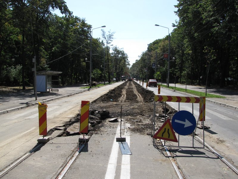

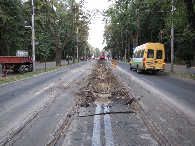

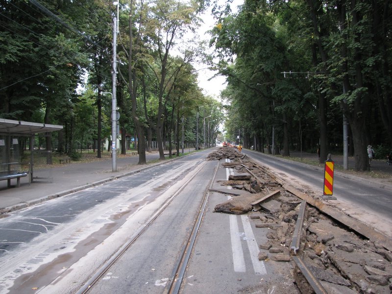

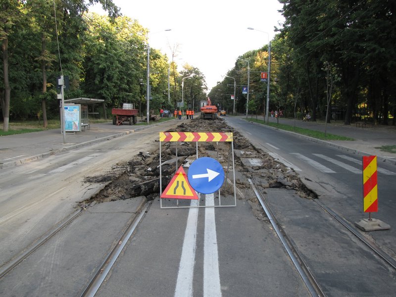

Astazi au inceput lucrarile la calea de rulare. In aceasta prima faza se inainteaza dinspre Triumf spre Stadion:

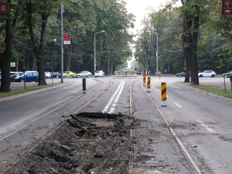

S-a ajuns deja cu scoaterea liniilor la statia George Cosbuc (coborare):

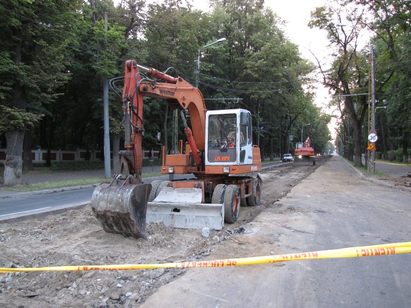

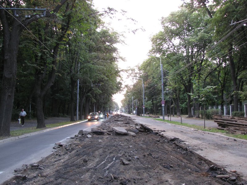

In aceasta seara s-a ajuns cu sapaturile la statia Stadion:

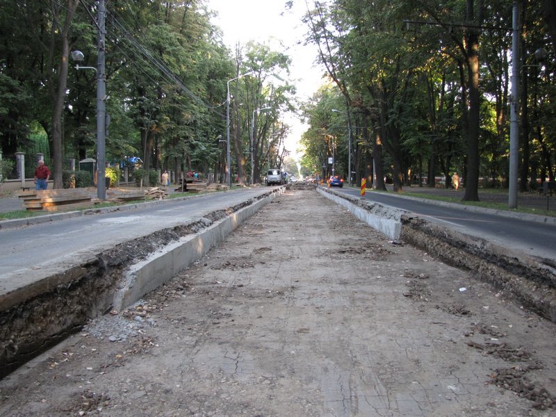

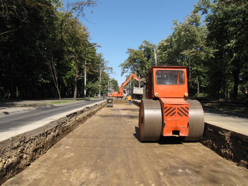

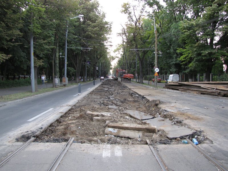

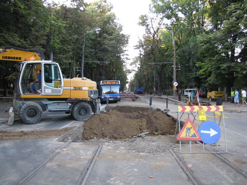

Situatia santierului azi dimineata: pe diferite portiuni intre Triumf si Stadion lucrarea se prezinta in diferite stadii (turnare ziduri de sprijin, nivelare si compactare platforma de pamant, sapaturi).

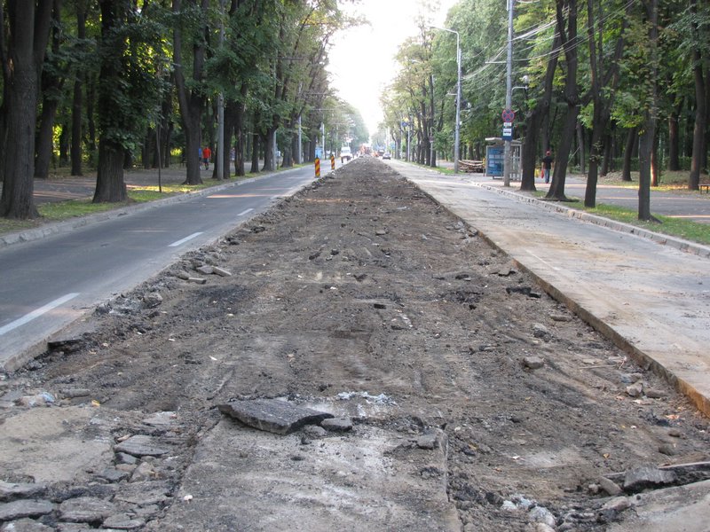

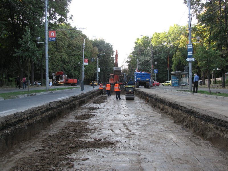

Astazi (mergand dinspre Stadion spre Triumf):

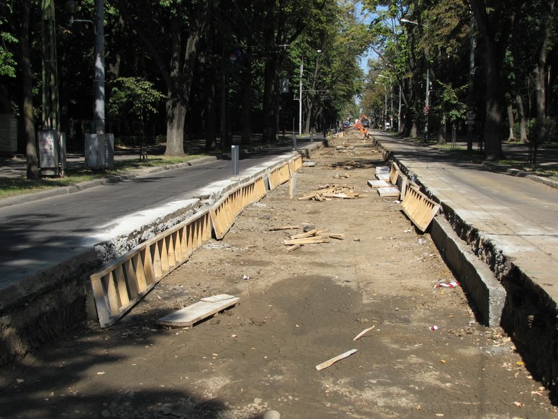

Situatia de ieri dupa statia Stadion, catre Agronomie:

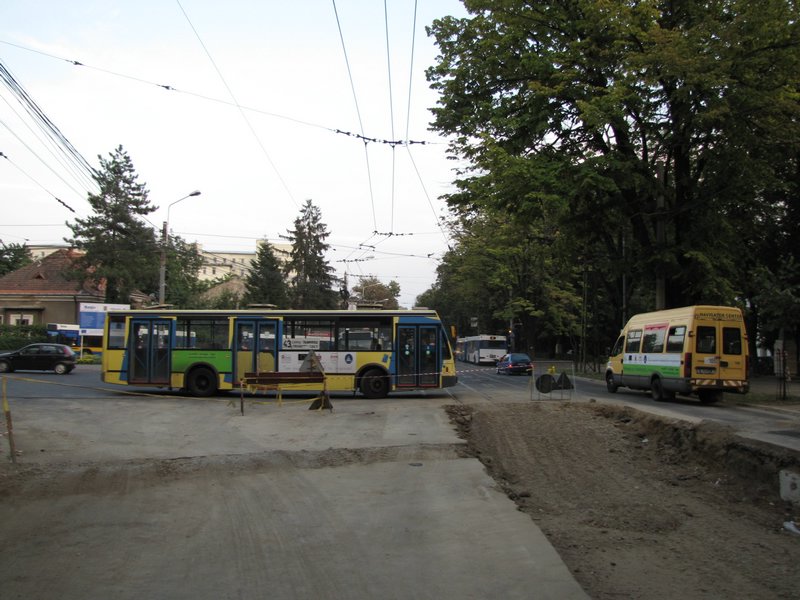

Din aceasta saptamana si autobuzele de pe traseele 1, 13, 41 si 41b intorc la Triumf, legatura intre Triumf si Agronomie fiind asigurata cu microbuze, din cauza accesului dificil pe stradutele pe care s-a deviat traficul dupa intrarea cu santierul pe portiunea dintre statiile Stadion si Rond Copou.
