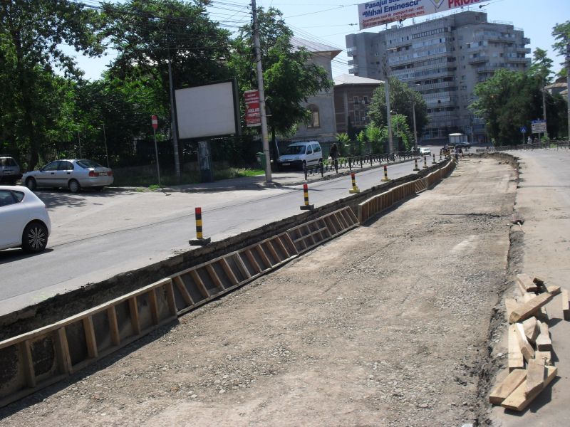

MesajTrimis: Sâm 16 Iun 2012 20:01:31    Titlul subiectului: Reabilitare cale rulare Liceul National - Fundatie 156570

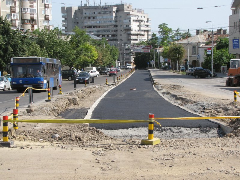

Lucrările la linia de tramvai de pe strada Gavril Muzicescu au fost demarate azi 16.06.2012. În primă fază se lucrează pe sectorul cuprins între limita cu tronsonul de la Colegiul Național "Mihail Sadoveanu" și până la stația de tramvai de la Fundație.
Câteva imagini de la debutul lucrărilor.

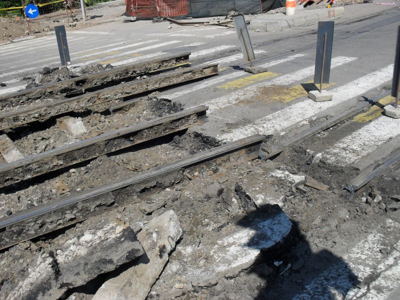

MesajTrimis: Lun 25 Iun 2012 15:29:03    Titlul subiectului: Reabilitare cale rulare Liceul National - Fundatie 156734

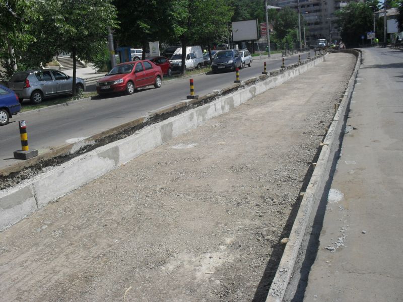

Început de săptămână în forță în zona Fundație: S-a finalizat turnarea zidurilor de sprijin de la Liceul Național și până la stația de tramvai începând totodată și lucrările de extragere a căii de rulare uzate spre mijlocul sensului giratoriu.

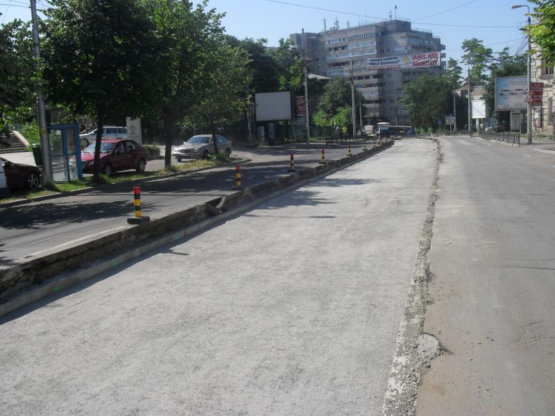

Evoluții pe șantier de la ultima relatare:S-a finalizat turnarea si compactarea straturilor de balast până în stația de tramvai din Fundație.

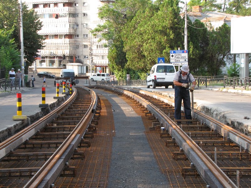

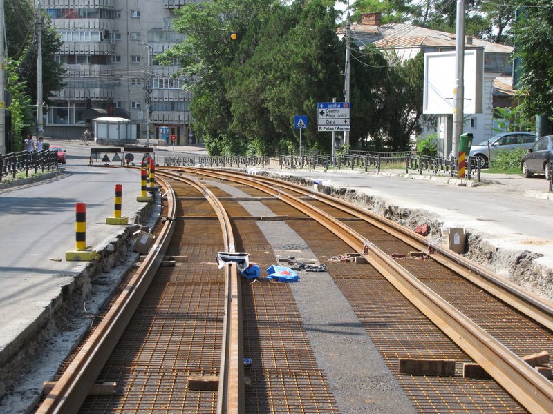

4-7 iulie + : plase armare, aducere sina, suduri aluminotermice

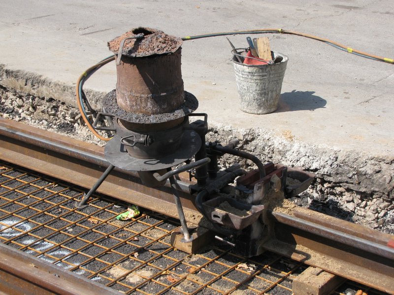

MesajTrimis: Sâm 07 Iul 2012 23:32:10    Titlul subiectului: sudura alumino 157112
O sudura aluminotermica de la un capat la altul:
