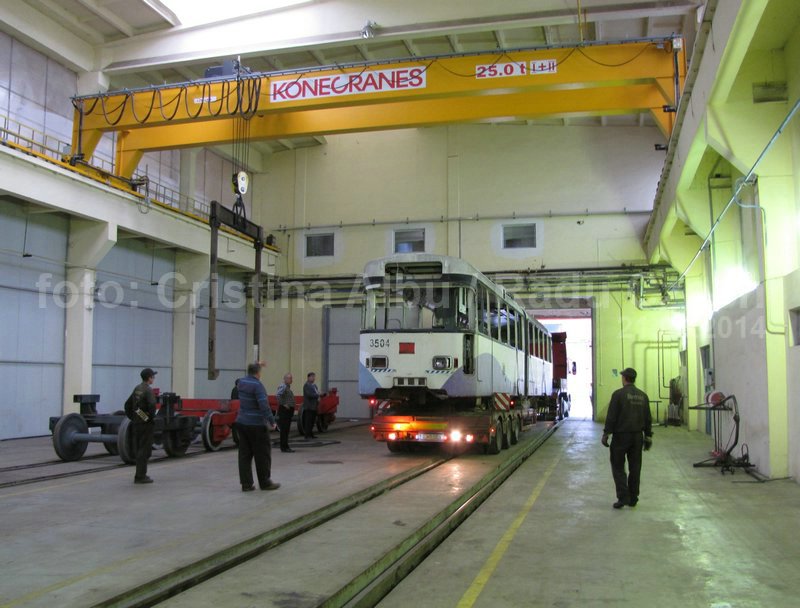

MesajTrimis: Joi 19 Iun 2014 19:16:31    Titlul subiectului: 173513
Modernizarea se va face in egala masura la Arad si Pascani, pe un proiect comun si cu aceiasi colaboratori. Primele doua vagoane au plecat din Timisoara: 3517 ieri, spre Arad, iar 3504 astazi, spre Pascani.
Foto de la incarcarea de astazi a lui 3504: http://www.ratt.ro/forum/index.php?showtopic=1626&view=findpost&p=100346
foto: Florin Baca, RATT

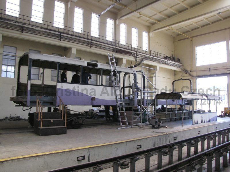

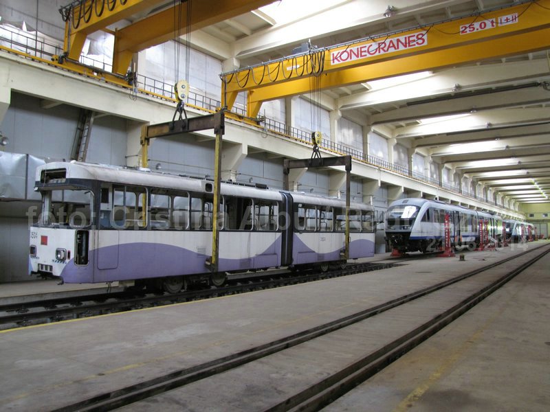

MesajTrimis: Sâm 21 Iun 2014 18:23:20    Titlul subiectului: 173552
3504 a ajuns la miezul noptii trecute la Pascani si astazi a fost descarcat. De luni incep lucrarile in forta.

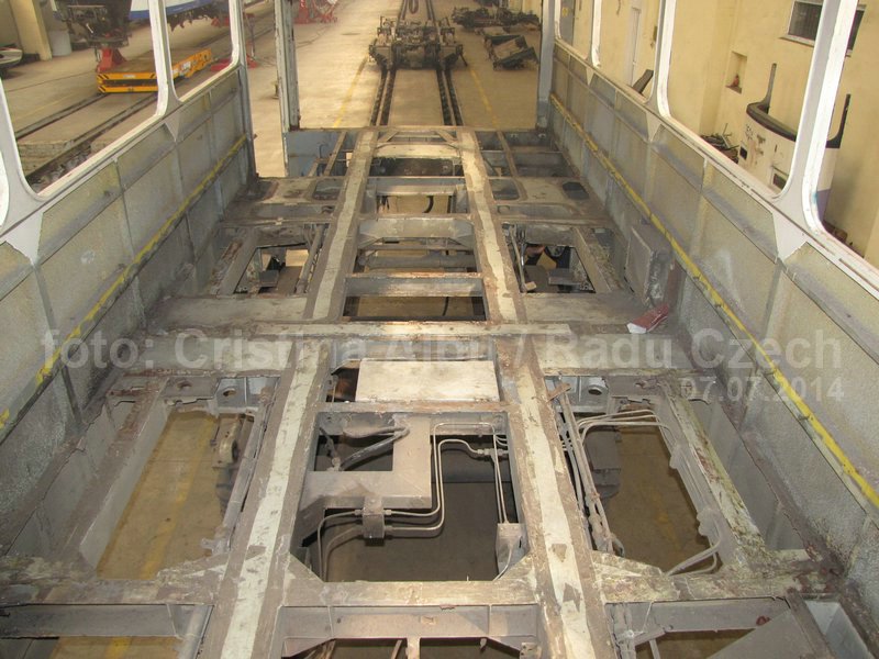

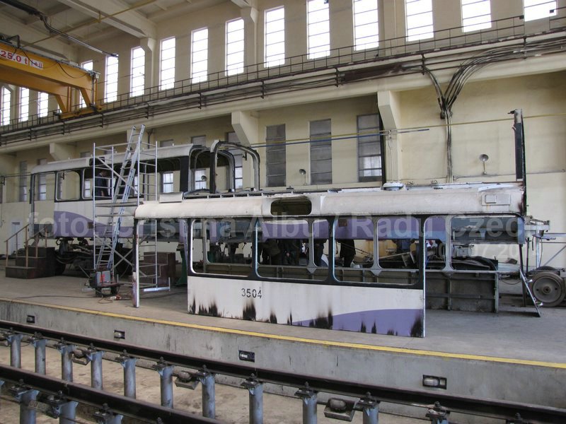

MesajTrimis: Lun 07 Iul 2014 20:41:29    Titlul subiectului: 173735
Analiza starii caroseriilor celor doua vagoane a dus la concluzia ca acoperisul si peretii laterali se indeparteaza, din vehiculele initiale ramanand doar sasiul si stalpii de la capetele fiecarui segment. Sasiul va suferi, insa, transformari vizand intarirea sa.
Astazi la Pascani au fost indepartate acoperisul si peretii laterali ai segmentului A al vagonului 3504. Desigur, prin lucrari similare trece la Arad vagonul 3517.
Cateva imagini de astazi de la Pascani:

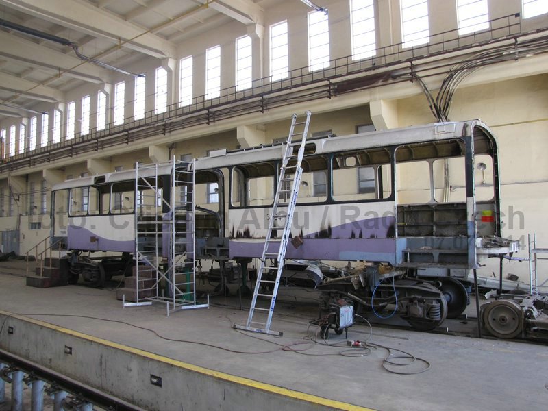

S-a realizat scheletul metalic al caroseriei, se monteaza tabla si se pregatesc lucrarile de interior.

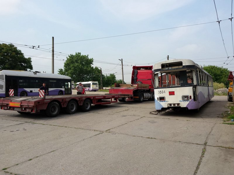

Tramvaiul modernizat la Astra trebuie sa ajunga pana Luni 29.06.2015. Este posibil sa fie pus si in circulatie de proba.
