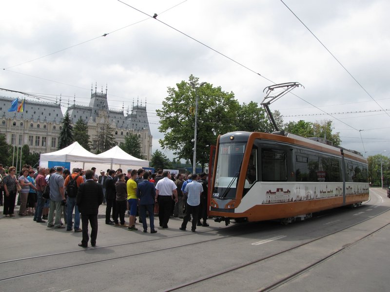

In contextul implinirii, in 2013, a 115 ani de cand tramvaiul circula la Iasi si de cand Iasul are cu adevarat transport public, RATP Iasi si Electroputere VFU Pascani au organizat astazi prezentarea tramvaiului modernizat de firma pascaneana - vagonul de tip GT4M. Desfasurarea actiunii din fata Palatului Culturii a fost gandita nu doar din perspectiva lucrurilor serioase, facute de cei mari, ci si pentru a stimula imaginatia copiilor. Pentru ei, noul tramvai s-a prezentat sub forma visului devenit realitate al personajului Günter din seria de povesti ilustrate "Papatram si compania", astfel ca pe linia spre Podu Ros au fost adusi Papatram si Günter, iar pe cea spre Centru, Günter modernizat.
Revenind din lumea copiilor in lumea reala, a celor mari, in Piata Palatului Culturii s-au aflat reprezentanti ai municipalitatii si Prefecturii, ai Electroputere VFU Pascani si RATP. Dupa primele declaratii, oficialitatile si invitatii, alaturi de ieseni simpli, au urcat in tramvai si s-a mers cu el spre depoul de la Gara.
In sala de consiliu a RATP a avut loc o conferinta de presa, la care a participat si Gruia Stoica, presedintele Grampet Group, din care face parte Electroputere VFU Pascani (fosta uzina Remar).
Tramvaiul modernizat a revenit, prin Centru, la Palatul Culturii, dupa care a mers spre Baza 3 si de acolo la depou, la Gara.
La standurile organizate in fata Palatului au fost prezentate pliante continand datele tehnice ale tramvaiului, Monografia transportului public de calatori din municipiul Iasi, 2008 - 2013 (autori: Cristina Albu, Radu Czech, de la RATP), primul numar al revistei Papatram si compania (autor: Silviu Teodor-Stanciu, de la Asociatia Pasionatilor de Transport Public Tramclub Iasi) si o macheta 1:35 a tramvaiului GT4M (realizata de Adrian Crenganis, de la Asociatia Prietenii Tramvaiului) care s-a alaturat dupa eveniment machetelor 1:43 ale tramvaielor GT 4 si GT4M si machetei prototip 1:20 realizate de Silviu Teodor-Stanciu, amplasate in sala de consiliu a RATP pe parcursul conferintei de presa, impreuna cu planse de prezentare a conceptului propus pentru modernizare si planse prezentand procesul tehhnologic de modernizare.

Imagini de la prezentare:
