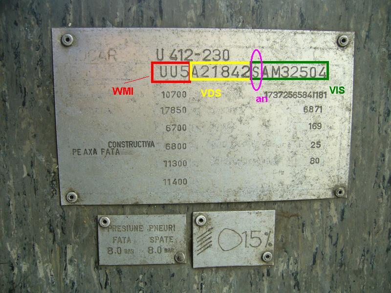

Ca să facem și puțină practică, să vedem cum arată, fizic, o plăcuță cu un astfel de cod VIN și să încercăm să o "decodăm", atât cât putem la acest moment.
În poză avem plăcuța VIN a autobuzului Rocar de Simon #105 al RATB, amplasată în cabina șoferului, în partea dreapta-jos, spre ușă.

Examinând componenta WMI, constatatăm că este UU5, iar de la http://www.rarom.ro/cs-uploads/ident_vehiculelor.pdf
aflăm că acest cod, UU5, corespunde - ați ghicit! Laughing - Uzinei Autobuzul/Rocar București.

Legat de componenta VDS, descripor, care conține 6 caractere și arată caracteristicile generale ale autovehiculului. Caracterele, structura lor și semnificația caracterelor sunt stabilite de producător. Pozițiile care nu sunt folosite de către producător sunt umplute de caracterele alese liber și fără semnificarea precisă.
Penru acest autobuz De Simon U412-230 avem codul VDS A21842.
Fiind o alegere a producătorului, la acest moment nu știu sigur ce reprezintă, dar putem bănui că A vine de la autobuz, din ce vad restul de cifre, sunt identice la toate modelele Rocar de la care dispund de VIN-uri.

În ce privește partea de cod VIS, numărul de serie, ultimele opt caractere din care ultimele patru trebuie să fie obligatoriu cifre. Dacă producătorul dorește, poate simboliza în indicatorul VIS anul de fabricație și/sau fabrica producătoare, se recomandă ca anul fabricației să fie plasat în prima parte a VIS-ului, iar fabrica în cealaltă parte a VIS-ului. Prin „an” se înțelege un an calendaristic, în care a fost fabricat autoturismul sau anul model al autovehiculului în conformitate cu mențiunile producătorului.
La acest autobuz, VIS este SAM32504.
A 10-cifra din VIN, adică prima din VIS, acest "S" semnifică anul de fabricațe.
Dacă ne uităm în tabelul de aici
https://en.wikipedia.org/wiki/Vehicle_identification_number
vedem că "S" corespunde anului de fabricație 1995.
Foarte importante pentru noi pot fi ultimele 5 cifre din VIS, adică acel 32504, pentru că reprezintă numărul șasiului, adică este al 32504-lea șasiu produs de Autobuzul/Rocar.

UU5A21842SAM32504
Unde UU este Romania, si 5 Rocar (bine e mai complicat, ca Germania parca are doar o litera W, America are 1, Canada 3, Mexic 3 etc, doar o cifra dar dupa 30 de tari ai nevoie de doua locuri)
Locul 4 (A) este modelul constructiv A - autobuz diesel de 12m, B - autobuz diesel de 17m, F autobuz electric (adica troleu) de 12m si G autobuz electric de 17m. Cred ca C este autocar rutier, gen 111RD dar pana nu vad asa o serie nu pot zice concret. Nu avem decat pe B99TUN care este o ciudatenie URAC.
Locul 5 (2) arata sasiul, ca fiind fix sau articulat, deci 2 inseaman sasiu dintr-o bucata, 3 pentru cele articulate. Bine corespunde cu 12m sau 17m dar este coincidenta, ca daca 318 ar fi avut VIN nu cred ca ar fi avut cod G (cred ca e coincidenta cu gelenkbus din germana)
Locul 6 (1) este iarasi cod pentru articulat sau simply, 1 fiind simplu, 2 fiind articulat. E posibil ca sa fie cod din doua digite, adica 21 pentru simplu si 32 pentru articulat
Locul 7 (Cool zau ca nu mi-am dat seama. Ar trebui sa fie coduri pentru motoare si cutii punte insa 8 apare si la 412-260, 212E si E812 care nu au nimic in comun ca echipamente. E posibil sa fie ciudatenia celor de la Rocar. Pana acum am gasit 3 - apare la 112UDM si 117UD, 6 - la 217E si 112UDM, 8 - U412-230, U412-260 automat si manual EA812 si 212E, 9 - la U312, E312, E412, EA412, si E412LS
Locul 8 (4) iarasi lat cod pentru aritculat si solo (sau bine 12m si 17m) 4 pnetru solo, 6 pentru articulate
Locul 9 (2) care ar TREBUI sa fie cod de control dar nu este. Toate Rocar au locul 9 cifra 2. Este imposibil pentru locul 9 are o formula (prin modul) bine intemeiata.
Locul 10 (S) este anul. Poate fi numar sau litera, lipsind literele I, O, Q, U, Z. A fiind 1980 pana la Y-2000 apoi cifre de la 1-9 fiind 2001 pana la 2009 de unde se repeta. Deci 105 este 1995.
Locul 11 (A) este fabrica, in cazul in care ar fi mai multe, si se poate alege de produator. In cazul Rocar, fiind doar una, s-a ales A de la Autobuzul. Toate deci au A
Locul 12-17 sunt 6 cifre care ar trebuie sa fie toate numere, si ar fi ordinea in care s-a fabricat, insa Rocar se pare ca nu a vrut sa puna locul 11 ca 0, astfel folosind acelasi sistem, adica numarul de sasiu. Este de mare ajutor pentru noi, pentru in 105 este al 32.504-lea autobuz facut de Autobuzul, fara a lua in calcul Roman 112UD (nu chiar sunt sigur), si fara dube. Insa in acest numar sunt incluse 111RD pana cel putin 1978.
De mentionat ca locul 12 nu este cifra si este litera. In cazul lui 105 (M). Cred ca este un alt cod, dar nu este deloc usor de gasit. De exemplu 217E pentru Kiev au avut toate B, dar sunt si De Simoane cu B. 670 RATUC are litera V. Se pare ca litere mai mare sunt mai noi dar numai ca general. Este posibil sa fie un cod al clientului unde au fost livrate, insa fara formula in sine nu se poate pleca invers (ca daca e modulo, nu se poate dpdv matematic).
