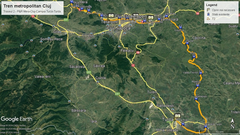

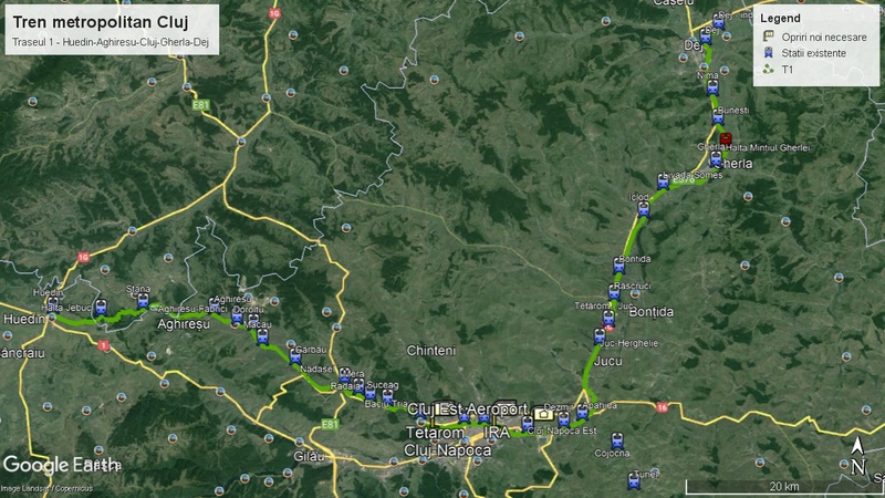

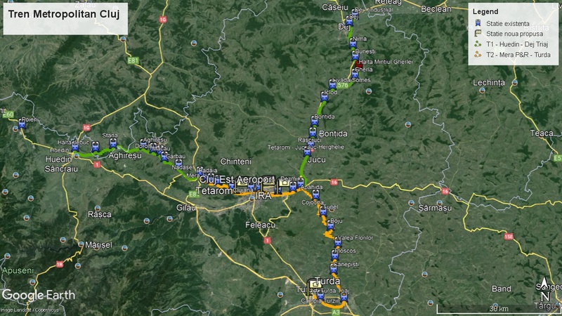

MesajTrimis: Lun 06 Ian 2025 12:16:04    Titlul subiectului: 220402
Cum navetismul din jurul orasului se extinde la nivelul judetului, pare oportuna valorificarea retelei existente pana la Gherla-Dej, Huedin si Campia Turzii-Turda:
 Mărime fișier:  413.52 kb
 Vizualizat:  de 6370 ori
 Mărime fișier:  393.37 kb
 Mărime fișier:  423.28 kb
www.macicasanul.com
