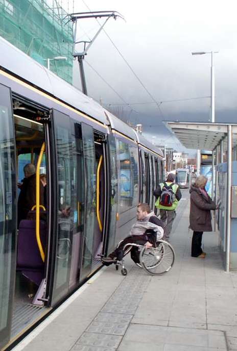

oameni in carucior urcand in tramvaie/trolee/autobuze nu am vazut, dar am o poza din Dublin (foto: Mike Taplin)
true wheelchair access at Tallaght terminus (where new
apartment buildings are springing up all around)
 Mărime fișier:  43.88 kb
 Vizualizat:  de 23491 ori

Consider ca si 40% low-floor e bine... Pentru ca sincer la noi, nu prea am vazut pe nimeni cu deficiente motorii sa circule cu transportul in comun. Mai sincer de atit, nici pe afara!!! In general aceste persoane isi comanda aici autoturisme care sunt modificate special pentru nevoile lor... Cred ca este un pic exagerat. Iar in Romania, ar trebui ca dupa marime si dupa numarul acestor persoane sa se decida cantitatea de masini low floor pentru transportul in comun. Din pacate, insa la noi low floor inseamna comision si MAZ...
Inca ceva...UE a dat aceasta directiva tot din considerente de comisioane, dupa parerea mea. Nu am auzit sa vina ue prin orase sa se uite.
Concluzie: mi se pare un pic cam moft si cam exagerata, ca de altfel si alte idei nastrusnice ale UE...
